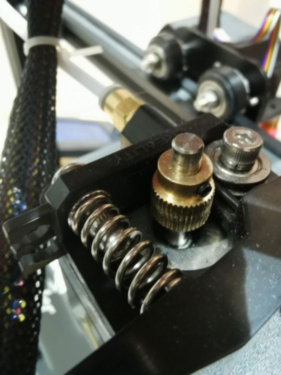

Je suis propriétaire d'une ender 3 V2 depuis 1 mois.
Je suis passé par pas mal de galères : reglage du bed, installation du bltouch, problème de couches décallées ... et je pensais avoir finalement dompté la bête qui me sortais de belles impressions
Hélas, après une semaine sans l'utiliser, plus moyen de sortir une impression correcte.
Je m'explique. Au bout d'un moment (en général très vite après la première couche, voire pendant, le plastique ne sort plus correctement de la buse. Parfois l'imprimante se déplace même sans cracher de plastique ou un filament qui s'enroule sur lui-même... J'ai réglé le bed, j'ai nettoyé la buse avec le petit fil fourni, j'ai essayé d'en mettre une autre fournie (c'était pire alors j'ai remise l'ancienne car je ne connaissais pas le diamètre de la nouvelle...)
Me v'la ben dans la misère ...
Quelqu'un aurait une idée ?

Si ça peut aider certains spécialistes ...
J'ai fait des tests en activant l'extrudeur depuis le panneau de commande et à certains moments, le moteur qui envoie le filament tourne, mais le filament n'avance plus. Si j'attend un peu il se remet à avancer...
J'ai l'impression que la petite roue crantée qui emmène le fil est usée ... c'est possible si tôt ?

Moi je pense que c'est le bras de l'extrudeur qui est cassé au regard de la photo.
Demonte le et regarde si il n'est pas fendu en dessous
Pour la roue crantée elle est aussi un peu usée.  Prévoir de la remplacer mais pas d'urgence.  Quand tu la changera il faudra contrôler les step en faisant le test des 100mm

Monsieur, ne seriez-vous pas devin ou magicien ?
Je le Rafistole avec de la glue 3 et j'en commande un en aluminium sur Amazon.
Je reviens vers vous dès que j'ai remonté le tout et fait les tests.
Un grand merci.
Après rafistolage (collage de la pièce à la glue 3). J'ai fait un test des 100 mm : et il n'extrude que 50 mm environ.
Malheureusement l'impression est toujours impossible.
Quand le "pousse légèrement" le filament à la main pendant l'impression, ça marche.
J'en déduis que mon rafistolage ne marche pas. Je vais donc attendre ma nouvelle pièce.

C'est un problème connu depuis les premières Creality avec leur extrudeur en plastique (j'en ai un jaune de ma première CR10 que je garde en «collector»).
C'est d'ailleurs un des points cité dans le premier des tutoriels proposés par @PPAC(tutoriel que je trouve, ma fois, excellent 😄 ).

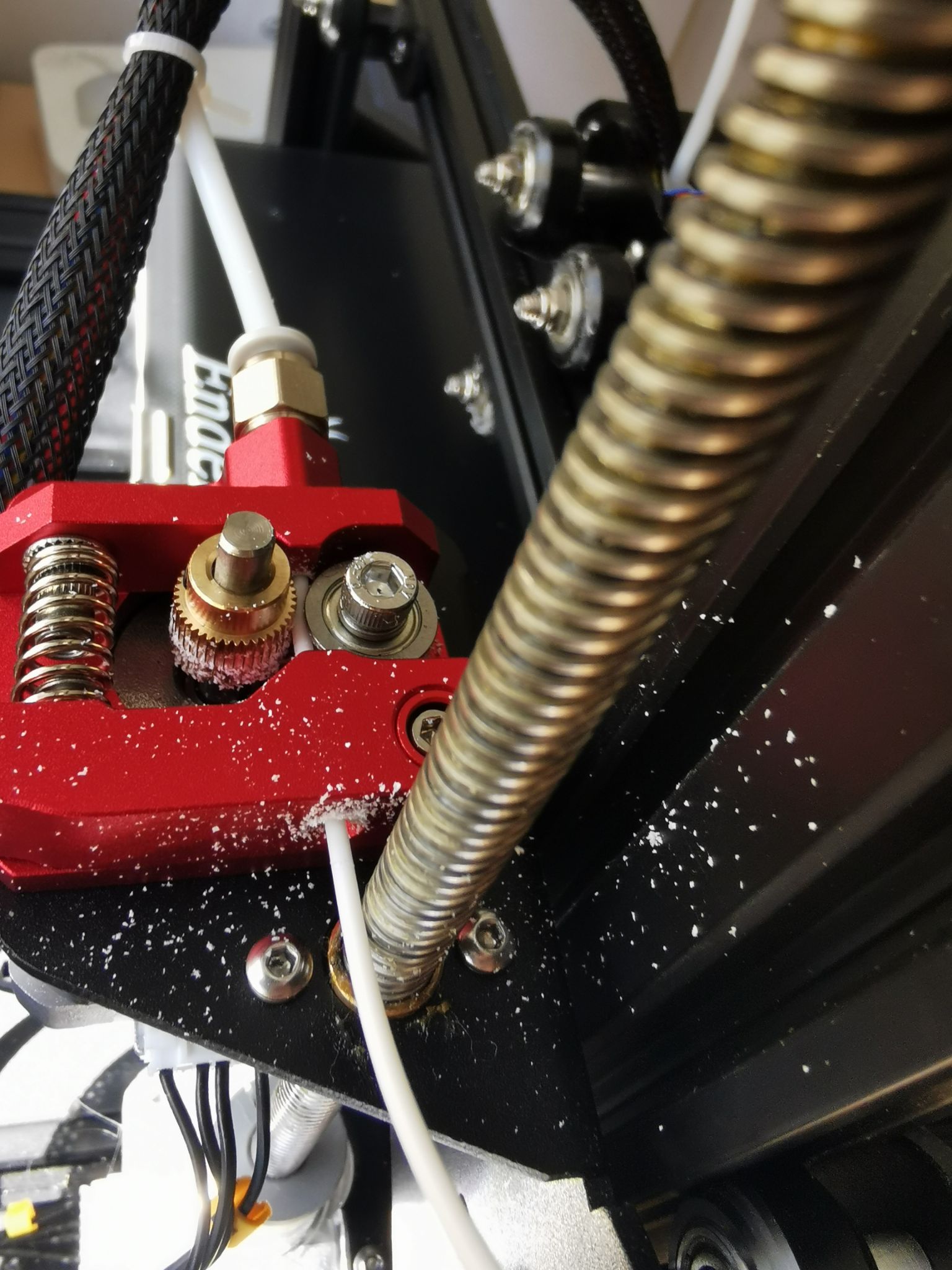

J'avais bricolé l'extrudeur et j'ai réussi à sortir une belle pièce. Depuis j'ai reçu mon extrudeur aluminium. Je l'ai monté mais j'ai l'impression il abîme le filament en le serrant un peu trop ( voir photo). Je ne vois pas bien comment je peux arranger ça il y a plein de petits copeaux de plastique dessus. Connaissez-vous ce problème ?

J'ai l'impression que les extrudeurs en alu chinois à 10€ sont plus des scies circulaires à filament que des extrudeurs ... 🙂
En général c'est le ressort qui est tout mou et pas assez long pour permettre un desserrage suffisant du filament.
Tu peux essayer de mettre ton ancien ressort si il est plus solide ou plus long (ou les deux) pour voir si ça s'améliore.

Si l'axe de rotation c'est la vis dans le coin en bas à droite sur la photo, plus le bras est écarté, moins ça appuie, donc plus le ressort est long, plus ça écarte le bras et moins ça appuie (mais il faut que la condition en gras soit vraie).

Si la poulie du bas est solidaire du gros levier effectivement c'est l'inverse ...
Essaye de le serrer la vis pour que le filament soit marqué, mais très légèrement.
Vérifie que l'engrenage du moteur est à la bonne hauteur (gorge en face de la contre poulie, le filament doit passer dans cette gorge sans accrocher le reste)
Vérifie que l'engrenage est bien ébavuré (parfois il reste des bouts de métal)

C'est l'entrée de l'extrudeur qui râpe ton filament et produit tous ces copeaux. Ça c'est pas bon du tout, une partie des copeaux va aller se coller sur la vis trapézoïdale et à terme produira des artefacts sur la hauteur de la pièce imprimée, l'autre partie des copeaux va aller s'agréger sur la roue dentée d'entrainement du filament ce qui là aussi produira des désagréments.
Une solution serait d'agrandir le trou d'entrée de l'extrudeur pour pouvoir par exemple y visser un pneufit dont la vis serait de 6mm puis y mettre un bout de PTFE ou encore agrandir le trou d'entrée à 4mm pour pouvoir y introduire un morceau de PTFE.

J'ai le même extrudeur c'est quand on appuie sur le bras que cela écarte la poulie il faut donc contraindre le ressort.
Je crois avoir posté cela dans mon post en signature mais je me suis imprimé 2 rondelles en PLA pour le contraindre.
J'utilise également un système de guidage du filament afin qu'il rentre bien droit dans l'extrudeur là aussi j'ai du posté les réalisations.
