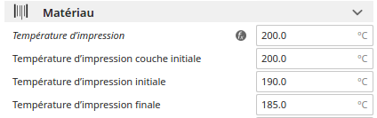

PPAC Posté(e) Avril 5, 2021 Partager Posté(e) Avril 5, 2021 Ha ok alors si vraiment tu début cela ai peut être encore plus simple. A tu sélectionné le bon "Matériau" comme filament sous cura ? Aprés si tu a bien pris un type ABS comme "matériau",alors il faut regarder dans la liste des paramétrés, dans la section matériau, tu va trouver un paramétré "Température d'impression" vérifie qu'il ai bon pour t'on matériaux. Pour comprendre l'impacte des paramétrés de Cura, je te conseil vivement d'installer le plugin/extension "Settings Guide" (les textes sont traduit en fr. malgré le nom du plugin en anglais) depuis le "marché en ligne" sous cura ! (il te faudra créer un compte Ultimaker ...) Lien vers le commentaire Partager sur d’autres sites More sharing options...

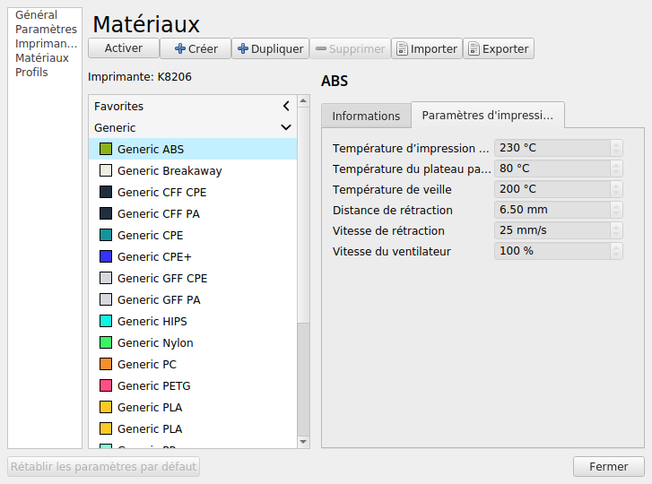

Jean-Claude Huart Posté(e) Avril 6, 2021 Auteur Partager Posté(e) Avril 6, 2021 Bonjour je reviens vers toi: j'ai bien pris le bon matériau , j'ai vérifié dans matériau : température d'impression : 230 et 80°. lorsque je lance une impression, la température s'affiche et monte à 80° pour le plateau et 230 ° pour la tête d'impression et lorsque l'impression démarre la température redescend à 215 et 60° (température du PLA) cordialement Lien vers le commentaire Partager sur d’autres sites More sharing options...
PPAC Posté(e) Avril 6, 2021 Partager Posté(e) Avril 6, 2021 (modifié) Bonjour, @Jean-Claude Huart A tu bien identifié qu'il y a le choix des "Matériaux" Que normalement les valeurs dans la section "Matériau" de la liste des paramètre "surcharge" ... Sinon, peu tu envoyer/joindre le fichier ".gcode" que tu utilise pour l'impression ? (compressé en .zip si trop gros) Merci Modifié (le) Avril 6, 2021 par PPAC Lien vers le commentaire Partager sur d’autres sites More sharing options...
