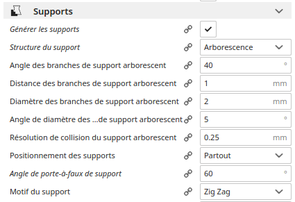

J'ai essayé d'utiliser meshmixer pour générer des supports, je les ai exporter pour obtenir un gcode à la fin (gcode où les supports apparaissent).
Mais lors de mon impression, j'ai comme l'impression que les supports ne sont pas "solides" pour que l'imprimante repasse correctement afin de m'imprimer ce qui est dans le vide).
Je possède une creality ender 3 avec du filament de 1.75mm.
Ma question est la suivante :
Que faudrait-il - comme réglages - ou autres pour que l'impression se déroule normalement.
Faudrait-il utiliser un autre logiciel pour générer des supports ?
Concernant la consommation de filament et le temps d'impression peu importe, je veux juste que ma figurine s'imprime correctement, même si après il faut enlever du filament (j'ai récemment investi dans une dremel, pour que ma figurine soit la plus propre possible).

Normalement les "trancheurs"/"slicers" proposent une notion de "Supports" pour les zones en "portes à faux" (sans avoir besoin d'utiliser meshmixer sauf pour des cas très spéciaux ...)
Par exemple sous Cura 4.8.0 Il y a : (et là tu pourra modifier la "densité du support" pour en avoir des plus résistants et aussi "Activer la bordure du support" pour qu'il soit mieux encré sur le plateau ...)
Pour comprendre l'impacte des paramétrés de Cura, je te conseil vivement d'installer le plugin/extension "Settings Guide" (les textes sont traduit en fr. malgré le nom du plugin en anglais) depuis le "marché en ligne" sous cura ! (il te faudra créer un compte Ultimaker ...)
