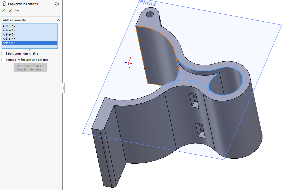

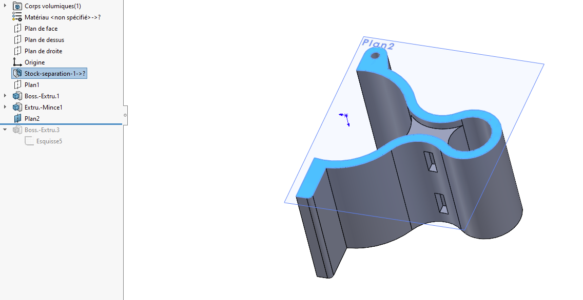

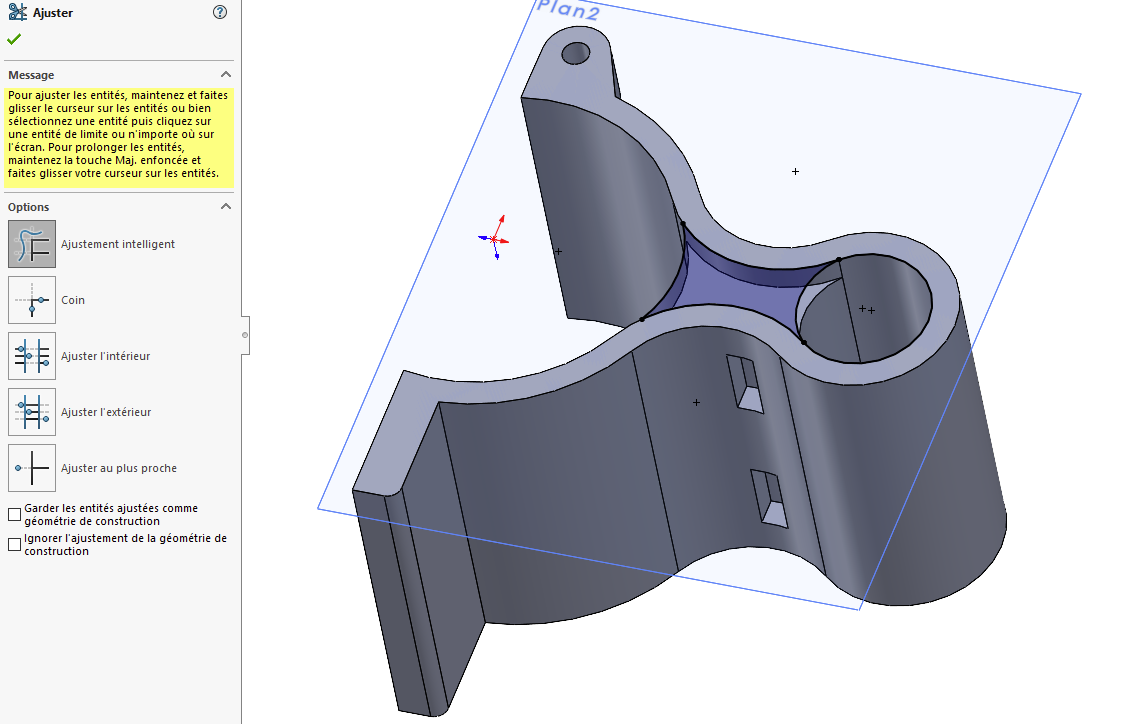

je voudrais creer un couvercle à partir de la forme qui doit la recevoir mais je n'arrive pas à trouver sur internet comment faire.
Toute aide sera appréciée !!!
Pour_couvercle.sldprt
Bonjour, si tu peux, met le fichier .stl et je vois ce que je peux faire. 😉
si tu peux expliquer comment faire je préfèrerai  ça me sera utile pour la suite
merci

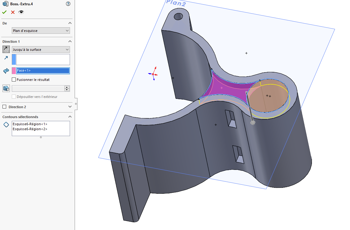

- tu fais un plan coïncident avec la face sélectionnée
- tu crées une nouvelle esquisse sur ce plan
- tu cliques sur Esquisse > Convertir les entités, tu sélectionnes toutes les courbes qui vont te servir
- tu ajustes ton esquisse
- pour finir, tu extrudes
Tadaaa !

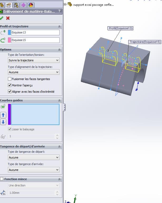

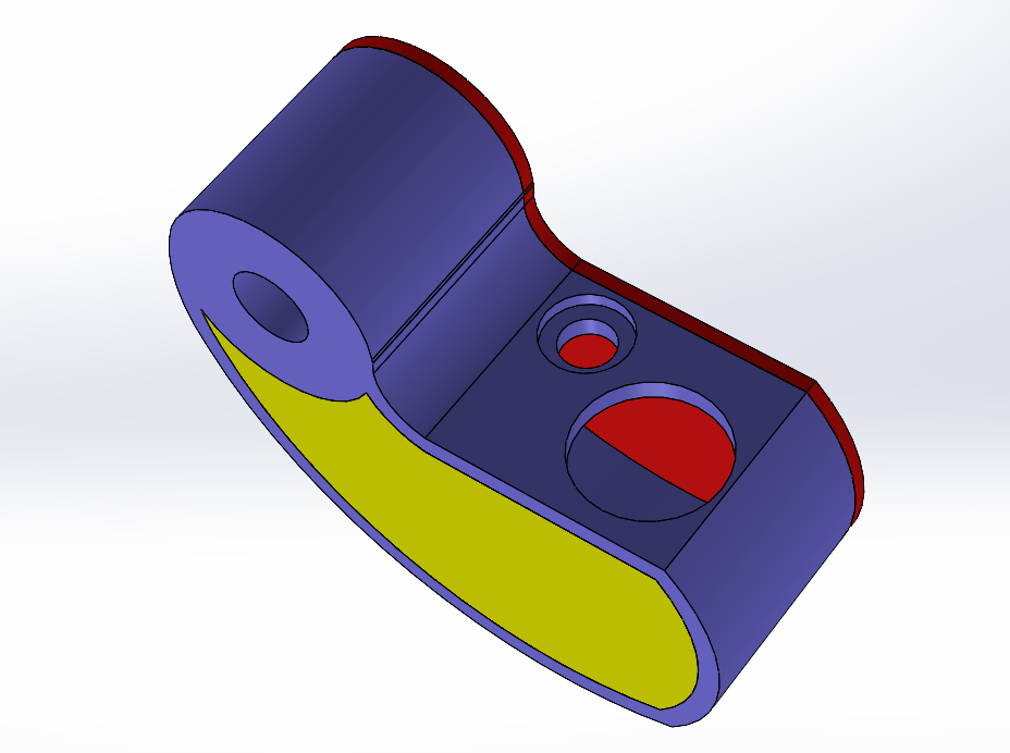

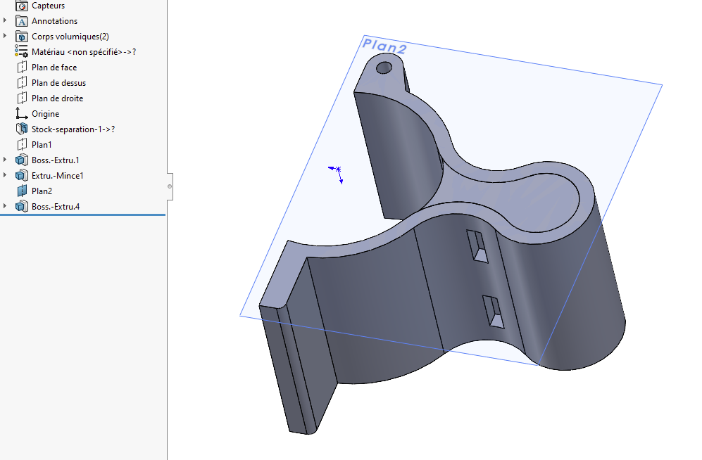

Puisque l'on  en est dans le dessin j'ai un autre problème que je retourne et retourne sans solutionCeci est le dernier essai.
Si je fais un plan incliné avec la courbe au centre du rectangle  une partie est percée et une autre ne l'est pas à la surface du cube.
Mon dernier essai  je n'ai qu'une moitié de courbe et de plus toujours pareil une partie de la paroi n'est pas percée
Je peux percer droit mais je ne voudrais pas que les Rilzan se blesse sur l'angle de sortie
Donc : Help
Merci
support essai passage serflex.SLDPRT
Salut,
Tu as le choix de l'embarras ou l'inverse 🤪:
  • tu sélectionnes l’icône "bidirectionnel" (plan médian) quand tu fais ton extrusion
  •  tu crées une symétrie par rapport au "plan de droite" après avoir fait ton extrusion
solution1:

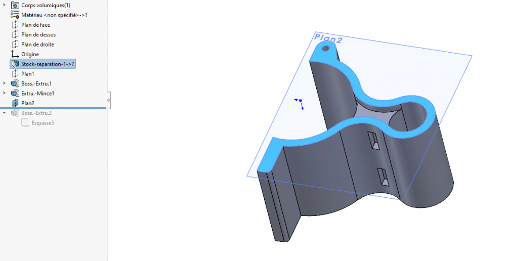

merci je vois ça demain si j'ai bien compris  (solidworks 2013)
j'ai SW 2013  mais je ne trouve pas  cette option
783581920_2021-04-1208_34_47-SolidWorksPremium2013x64Edition-supportessaipassageserflex.SLDPRT_.thumb.jpg.988970132bb7ec8b60be7e4f2a7ce963.jpg
Ps je ne sais pas comment enlever une des deux images
2021-04-12 08_34_47-SolidWorks Premium 2013 x64 Edition - [support essai passage serflex.SLDPRT _].jpg
Salut,
Il y a 4 heures, pou a dit :
Dans ce cas, applique la solution 2: création de la symétrie de la fonction par rapport au "plan de droite"

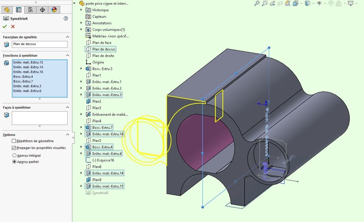

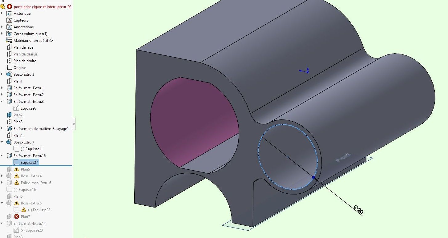

Pour cet objet un des colistier m'a fait voir comment separer les deux pièces mais ici je voudrais que le porte inter ( le petit cylindre) soit copié de l'autre coté mais il y a aussi des ouvertures entre les deux cylindres et je voudrais pouvoir les reporter de l'autre coté de l'allume cigare
d'où ma question ou plutôt mes deux questions
1) comment créer le porte bouton d'une façon symetrique avec les ouvertures existantes dans le gros cylindre
2)  comment ajouter un deuxième bouton symetriquement
copier les entités, symetrie dynamique des entités ou autre me fait tourner en rond
Si vous avez 2mn....!
Comment fait on pour envoyer une image et pas un lien?
merci
porte prise cigare et interrupteur-02-.SLDPRT
Modifié (le) par pou

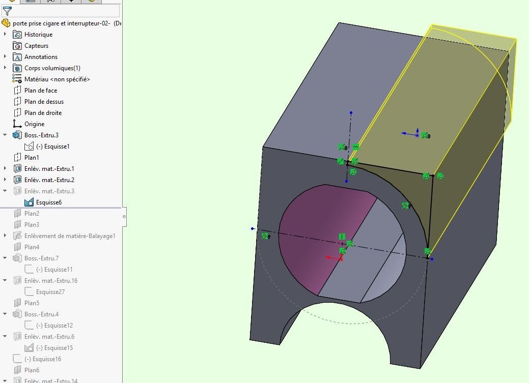

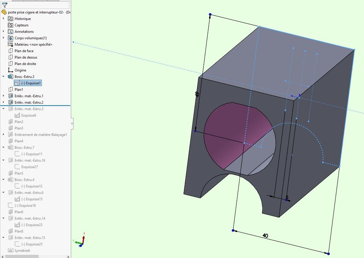

Salut,
Le soucis, c'est que ta pièce est mal dessinée. C'est pour ça que la symétrie des fonctions ne peut pas se faire. Pour ça, il faudrait par exemple:
1- modifier l'Esquisse1: 48 -> 49
Citation
2- tu modifies l'esquisse 6 comme ça:
Citation
3- tu remontes la "barre de fonctions" sous l'extrusion Extru.-Mince1 et tu supprimes l'extrusion mince pour créer une extrusion simple avec les arrondis de raccordements à l'extrusion principale
Citation
4- tu crées un enlèvement de matière Ø20 pour reproduire l'extrusion mince que tu as supprimée
Citation
5- tu descends la "barre de fonctions" fonction par fonction et tu résous les défauts (plan d'esquisse à sélectionner, contraintes à refaire,...)
6- tu crées une symétrie de toutes les fonctions pour créer le porte-bouton symétrique
Citation
Pour les autres questions, je n'ai pas compris:
Il y a 3 heures, pou a dit :
c'est pas la même question?
Tu l'as déjà fait 2 fois dans ce sujet, non? ici et là 🤔 ... il suffit de glisser l'image depuis l'explorateur de fichier dans ton message
Modifié (le) par remibora
Merci pour ces explications claires, je ne connaissais pas l'utilisation de la barre "de fonctions"
Je viens de faire la même manoeuvre avec cette image  qu'avec celle qui n'a donné lieu qu'à un lien et ça fonctionne, je ne comprends pas
Mes deux questions ne cherchaient pas le même résultat mais c'est de ma faute parce qu'elles portent à confusion
La première c'était : comment faire pour supprimer le porte bouton et le transferer exactement de l'autre coté de l'allume cigare  (en symetrie) puisqu'il y avait un trou entre les deux cylindres qu'il fallait reporter  à l'opposé de l'allume cigare
la deuxième tu y as répondu très clairement

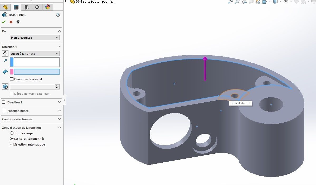

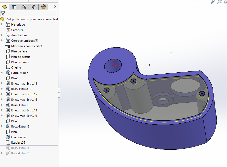

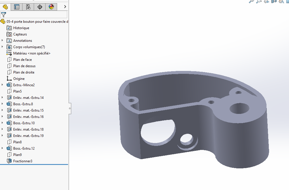

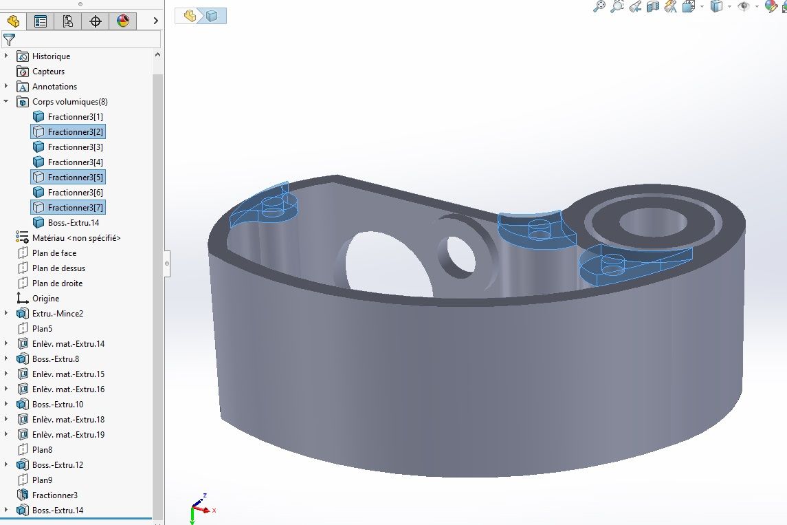

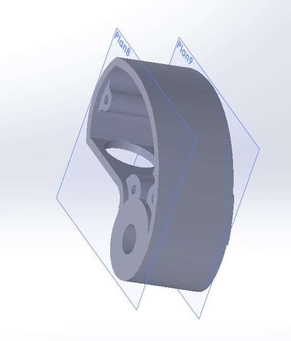

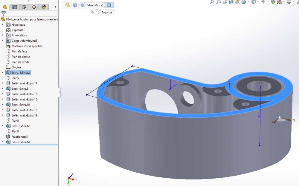

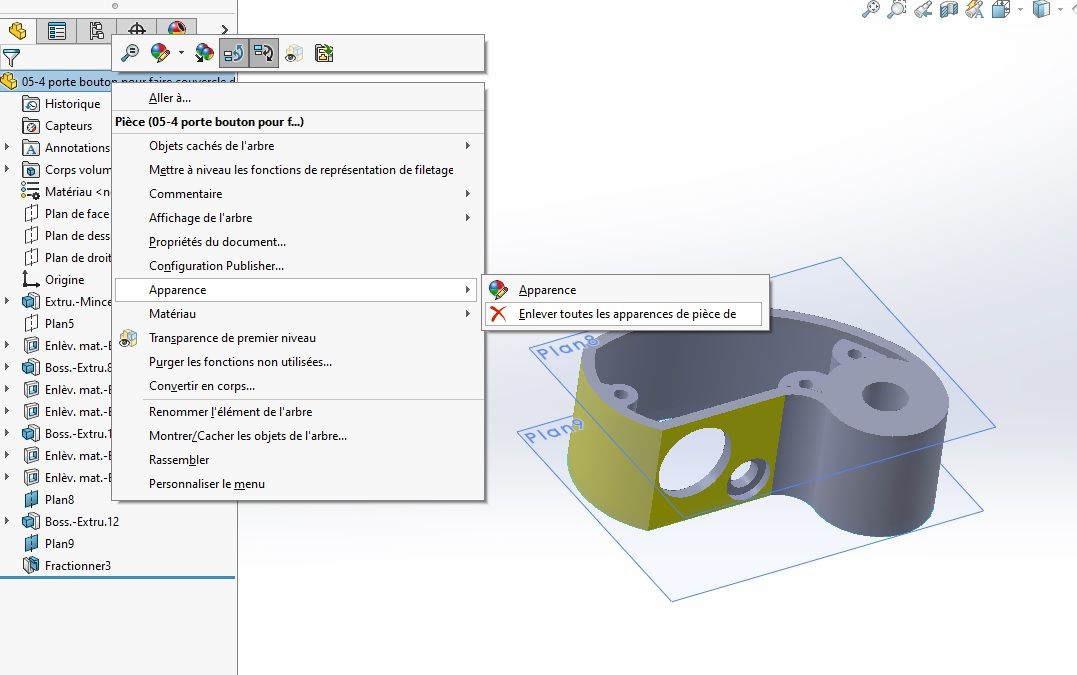

Bonjour tout le monde
J'ai refait mon modèle complètement
je dois lui créer un couvercle et un fond pour cela j'ai essayé de faire une tranche de 2mm avec le plan 8 mais à chaque fois cela me décale les bossages de vis (Ils sortent  sur le plan 9) et je ne peux rien faire
 J'ai essayé de suivre le tuto pour convertir les entité et faire mon couvercle à partir d'une esquisse mais je tourne en rond. sur ce site un colistier m'a fait une video pour rallonger une de mes boites, je le suis à la lettre mais je n'arrive à rien
Comment faire pour reprendre la forme de mon corps et à partir de là extruder couvercle et fond? je passe des heures à lire et voir tuto et vidéo je n'en peux plus !
Bernard
735102035_2021-04-2611_06_11-SolidWorksPremium2013x64Edition-05-4porteboutonpourfairecouverclede.jpg.d358632a22679e8d4b216850a404e16f.jpg
05-4 porte bouton pour faire couvercle decalage trou.SLDPRT

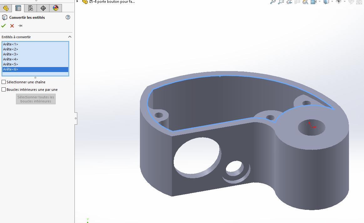

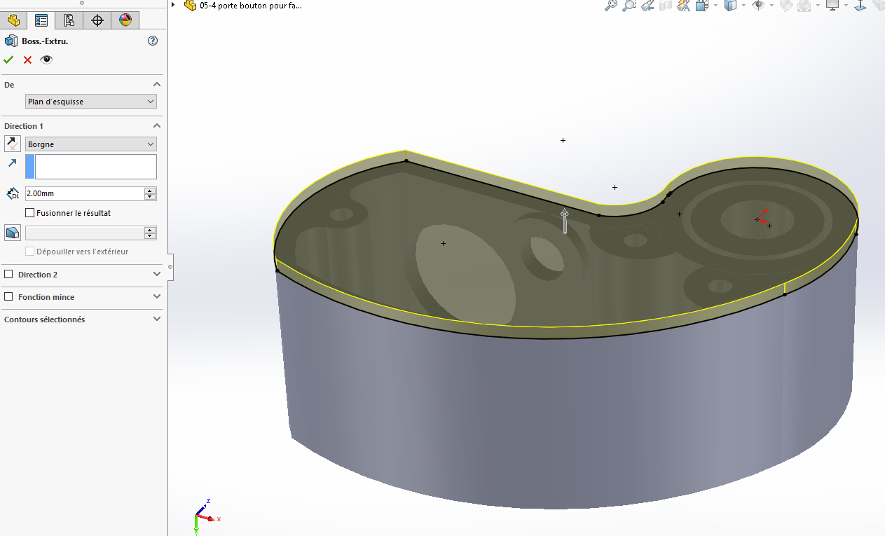

C'est moi qui t'avais aidé pour rallonger ta boite ... 🤓

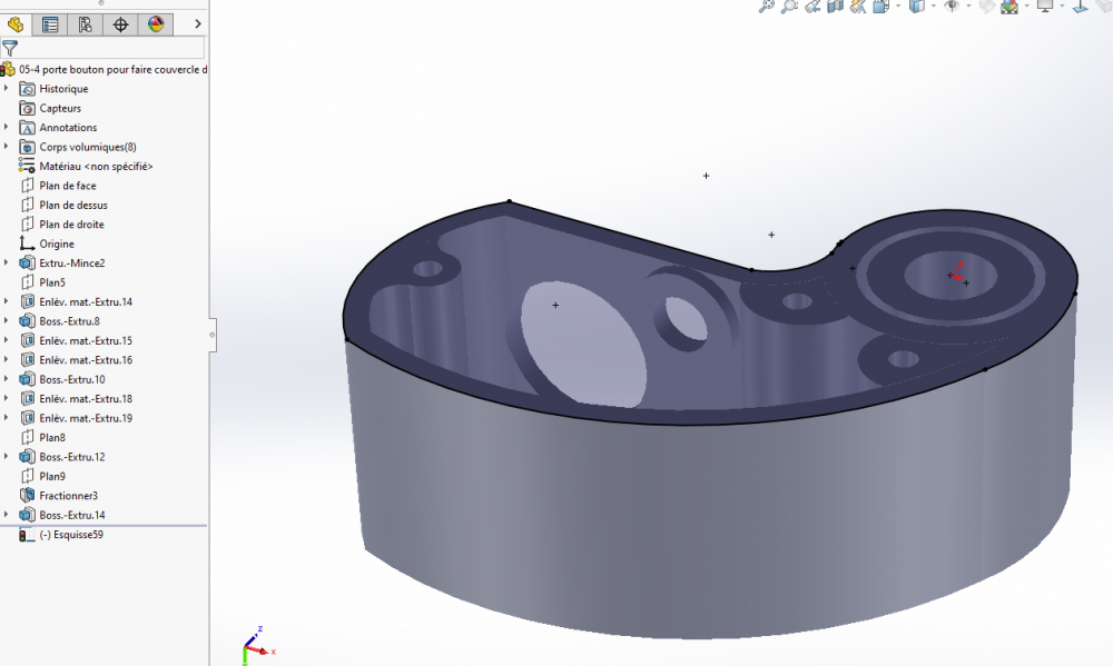

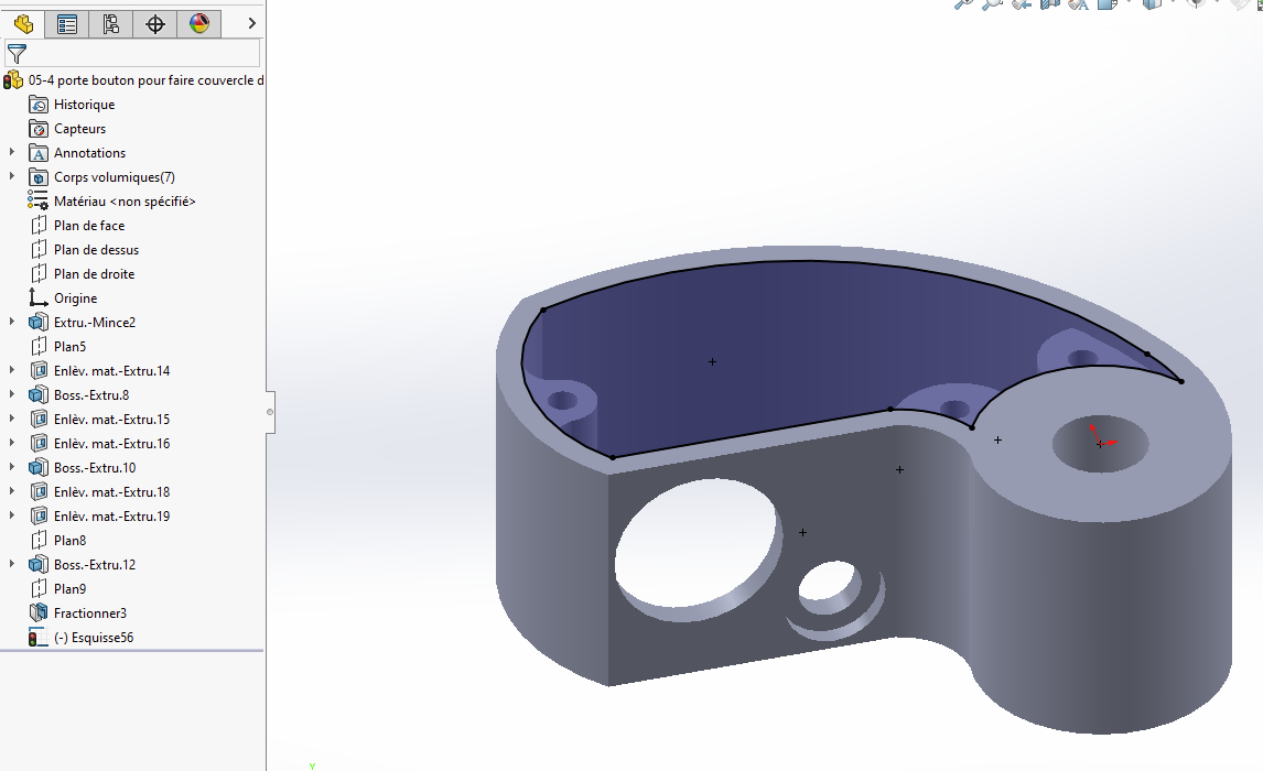

- enlever toute les apparences !
- cacher tes plans 8 et 9
- nouvelle esquisse sur cette face tu sélectionnes tes courbes
- extrusion jusqu'à la surface d'un bossage de vis, sans fusionner
- tu tournes ta pièce, cacher les corps suite à ton fractionnement
- sélectionne cette face, Esquisse
- convertir les entités
- extrusion de 2 mm
Et voilou !
Modifié (le) par Vector

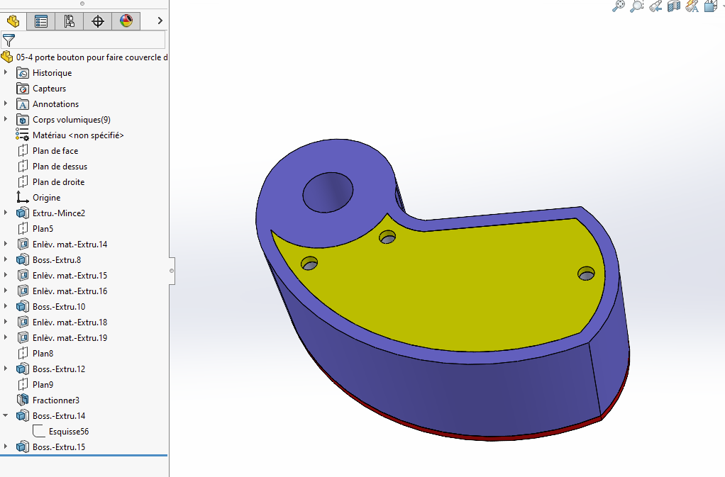

Je vais faire  comme tu dis mais le but c'est d'avoir  un couvercle amovible et / ou à la rigueur avoir un fond amovible ou fixe
c'est un contacteur que je mets sur ma poignée de paramoteur autant que tu saches à quoi ça sert 😉
Pour un couvercle amovible, à la troisième étape, tu sélectionnes en plus les arrêtes de tes trous.
Tadaaa !
Bon je n'y suis pas arrivé ce n'est pas faute d'explication  par contre quand tu m'as fait voir avec une video pour ma boite j'ai pu la repasser un grand nombre de fois pour voir ce que tu faisais et j'ai pu reproduire jusqu'à comprendre
Je suis reparti de l'esquisse  mais c'est vraiment pas la meilleure façon d'y arriver !
Je te remercie encore de ta patience
