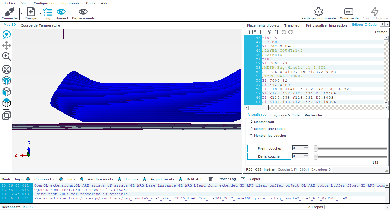

@PPAC depuis une SD (changée il y a peu celle du constructeur a rendu l'âme)
Gcode joint si cela peut donner des idées, mais je crois plus à un prb mécanique

Bag_Handle2_v1-4_PLA_023545_lh-0.2mm_if-30%_200C_bed-60C.gcode
Heu ... comment dire ... tu imprime en hauteur sur du vide a Z=2 mm sans support ...
Edit : il va falloir que l'on te trouve un bon tuto sur le placement avant découpage ... tu utilise cura 4.8.0 ?

il y a 7 minutes, PPAC a dit :
c'est ce qui s'appelle léviter ...
... mais il faut l'éviter 😄
