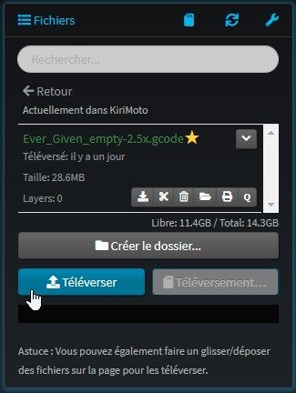

Skwal Posté(e) Avril 9, 2021 Posté(e) Avril 9, 2021 (modifié) Bonjour, Je dispose d'Octoprint sur mon ordinateur, qui a côté de mes deux imprimantes (une Dagoma DU et une Wanhao D12/300). Je ne dispose que d'un câble et souhaiterai contrôler les deux imprimantes. Est-il possible d'envoyer une impression à la Wanhao comme avec Cura s'il vous plait ? Mes recherches me ressortent surtout comment connecter Octoprint sur le wifi, pas comment envoyer par le réseau à la manière Cura... Cordialement, je vous remercie, Skwal. Modifié (le) Avril 9, 2021 par Skwal
fran6p Posté(e) Avril 9, 2021 Posté(e) Avril 9, 2021 Une fois le RPi (Octoprint) connecté sur ton réseau informatique et relié en USB à l'imprimante, c'est par le gestionnaire de fichiers d'Octoprint que tu envoies les fichiers gcode à imprimer. En cliquant sur «Téléverser» puis en le sélectionnant dans le gestionnaire de fichiers de ton ordinateur ou en glissant / déposant directement le fichier dans Octoprint : Le RPi est capable de gérer plusieurs imprimantes 3D mais pas d'origine. Pour le faire, il faut mettre les mains dans le cambouis (en fait plutôt accéder au RPi en ssh et s'adonner à la pratique de la ligne de commande ) et créer plusieurs instances d'Octoprint. 1
