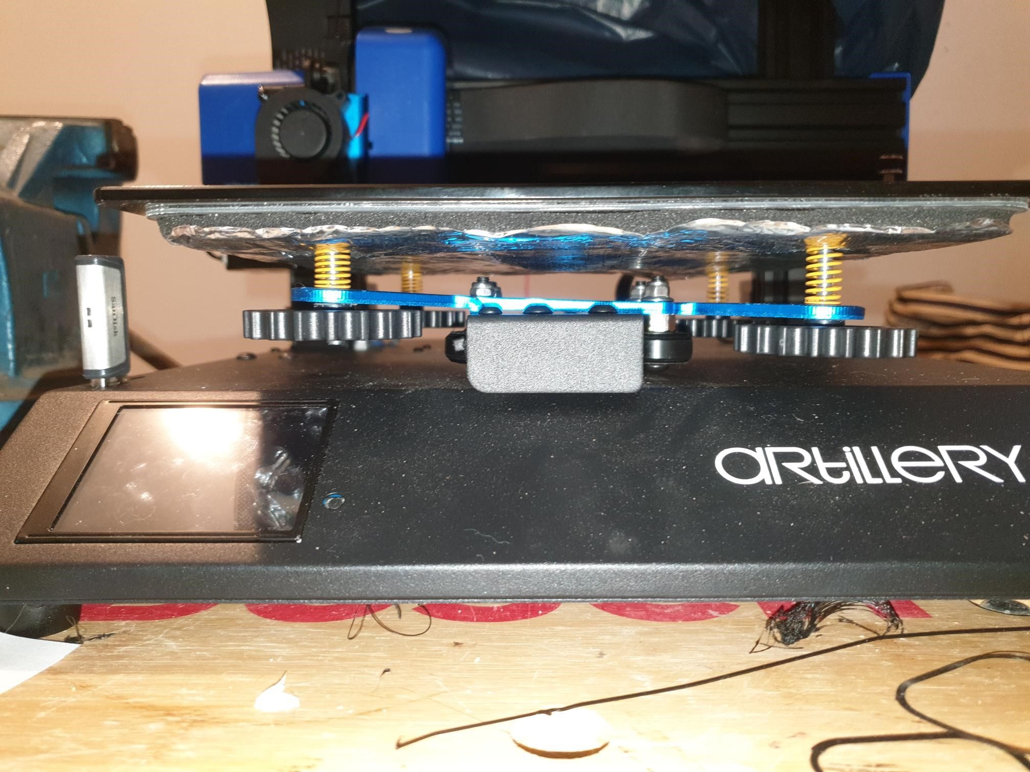

Bonjour à tous,

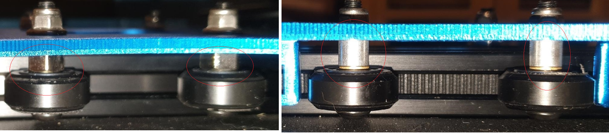

Je viens de recevoir mon artillery genius. La pièce métallique bleue sous le plateau est de travers car d'un côté les entretoises et écrous sont de hauteurs différentes à gauches et droite ce qui rend le réglage compliqué. Est-ce que quelqu'un peut me confirmer que la pièce est parallèle au plateau et les écrous/entretoises de même hauteur à droite et à gauche sur ce modèle ?
J'ai mis quelques photos du plateau de face et des deux côtés.
Les  écrous de droites sont plus courts que les entretoises de gauche donc forcément ça penche.
Merci de votre aide.

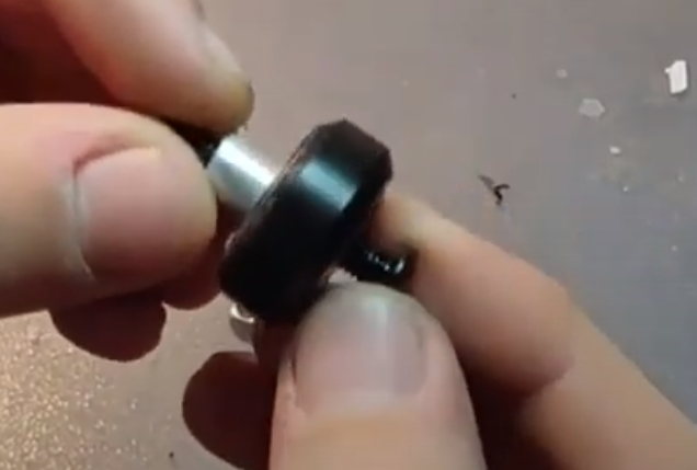

Bonjour, merci pour le lien., à 1:52 sur ce lien on voit bien que les entretoises sont plus courtes ici sur une sidewinder x1.
Ici une capture de la vidéo montrant la bonne hauteur des entretoises.
J'ai contacté le SAV pour signaler les problèmes parce qu'il me faut tout de même les bonnes entretoises. Comme autres problèmes, le capteur de fin de filament est fêlé et les vis à six pans de l'extrudeur sont si serrés et usés qu'on en peut plus retirer le cache.  C'est quand même dingue de mettre en vente un produit dans cet état, j'espère qu'il n'y aura pas d'autres problèmes.
En résumé, bon matériel et bonne construction mais assemblage et contrôle qualité à revoir.
