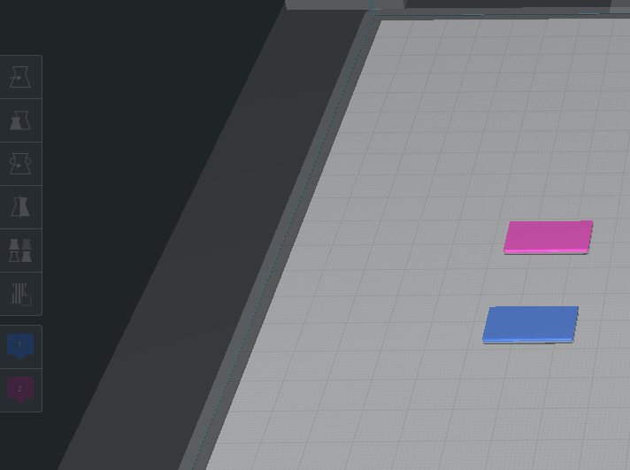

methylene67 Posté(e) Avril 14, 2021 Partager Posté(e) Avril 14, 2021 Bonjour, La version Cura fourni avec la machine est la 4.4. Pour une version de Cura plus récente, j'ai bien compris qu'on ne pouvait à priori pas importer un profil de la Tenlog. J'ai donc essayé d'en créer un, mais la seule solution c'est de partir d'une imprimante existante dans la liste, et là par exemple, si je prends la CR 10S Pro en modifiant les dimensions plateau, je ne peux ajouter de 2ème extrudeur? J'ai donc essayé une imprimante de la liste avec 2 extrudeurs (il n'y en a pas beaucoup, voir qu'une ahma), comme par exemple la Ultimaker double extrusion (il n'y a pas la JGMaker Artist D, bien que JGMaker/Aurora soit dans la liste des marques d'imprimante mais pas Tenlog), eh bien je modifie mon plateau, mais une des zones du plateau n'est pas imprimable (cf l'arrière). Donc y a -t-il des utilisateurs de Cura qui ont réussi à créer un profil imprimante correspondant bien à la Tenlog sur Cura 4.8.0 ? (Quelle est la manipulation. Par ailleurs, je n'arrive pas à imprimer en mono extrusion avec la tête de droite (la deuxième tête), quelle est la manipulation (j'ai essayé de sélectionner la deuxième tête et de trancher, j'ai essayé en mettant la pièce à droite, j'ai essayé en sélectionnant sur l'imprimante la deuxième buse, mais rien n'y fait, cela imprime toujours avec la tête ). Merci de vos retours. Lien vers le commentaire Partager sur d’autres sites More sharing options...
Zep57 Posté(e) Avril 14, 2021 Partager Posté(e) Avril 14, 2021 Bonjour, Ici https://www.tenlog3d.com/download_d5 Tu as le téléchargement de CURA pour ta Tenlog Bonne journée 1 Lien vers le commentaire Partager sur d’autres sites More sharing options...
methylene67 Posté(e) Avril 14, 2021 Auteur Partager Posté(e) Avril 14, 2021 Ah oui nickel , je n'avais pas vu qu'ils avaient updaté la version de Cura sur le site de Tenlog. Par contre du coup, le problème c'est qu'à chaque fois qu'il y à une màJ Cura, rebelote, on ne peut pas faire la màJ, il faut attendre la release de Tenlog, ça doit pourtant pas être si difficile de l'ajouter soi-même. Et sinon pour l'impression en mono-extrusion avec la tête n°2 une solution ? Lien vers le commentaire Partager sur d’autres sites More sharing options...
Zep57 Posté(e) Avril 14, 2021 Partager Posté(e) Avril 14, 2021 Pas de problèmes avec ce CURA Et je pense que la mise à jour de Cura ne change pas les paramètres déjà en place Lien vers le commentaire Partager sur d’autres sites More sharing options...
methylene67 Posté(e) Avril 15, 2021 Auteur Partager Posté(e) Avril 15, 2021 (modifié) Bon du coup, j'ai finalement trouvé tout seul après avoir découvert qu'on pouvait changer la couleur de la pièce sur Cura. A ceux à qui cela pourrait servir, il suffit de cliquer sur la ou les pièces et de cliquer sur l'extrudeur 1 ou 2 en bas à gauche sur la photo (et non pas dans la fenêtre de droite des paramètres). Rien à faire sur le menu de l'imprimante lui-même. L'imprimante utilisera ainsi le deuxième extrudeur (ça peut être utile parfois). Modifié (le) Avril 15, 2021 par methylene67 1 Lien vers le commentaire Partager sur d’autres sites More sharing options...
