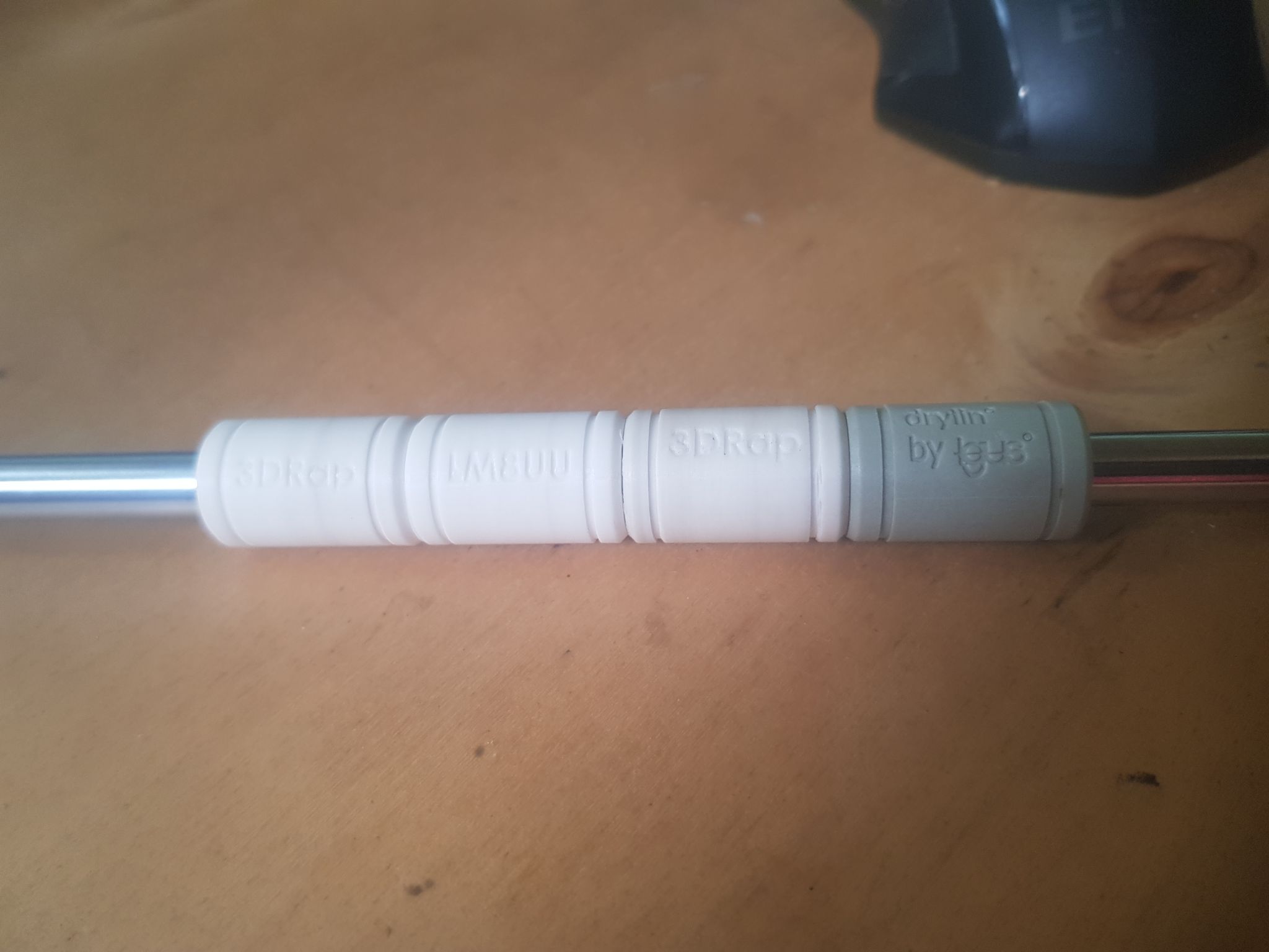

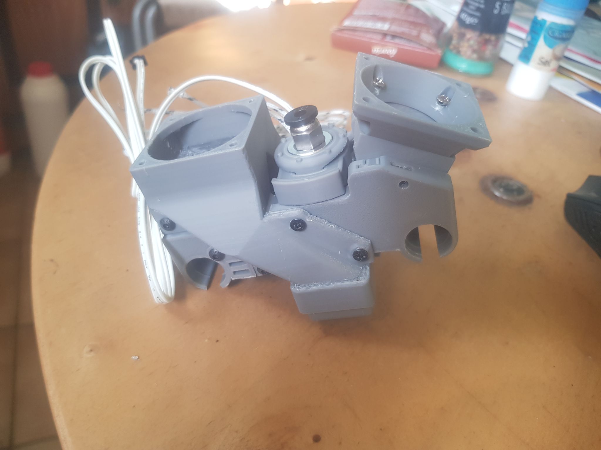

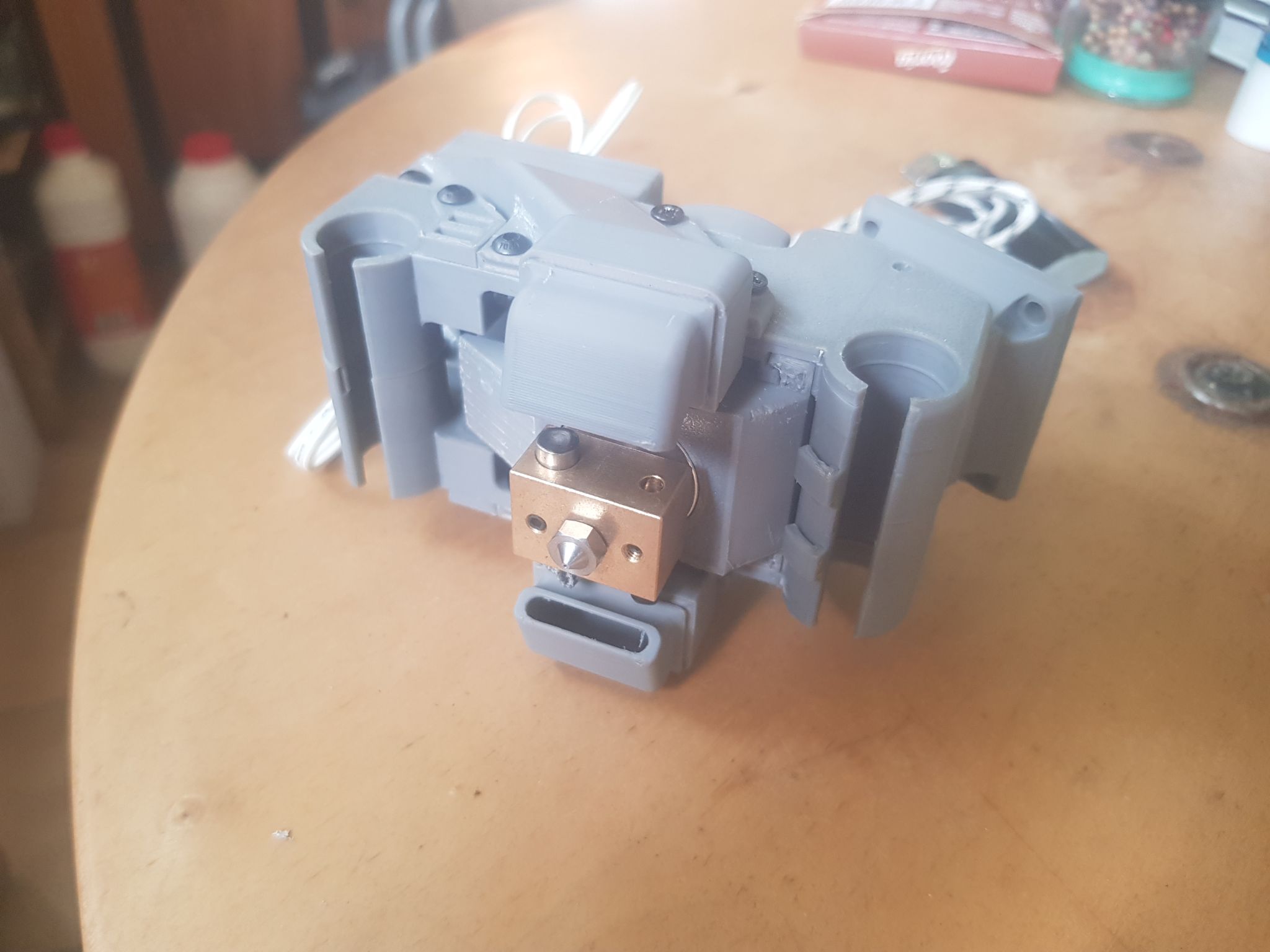

akoirium Posté(e) Mai 26, 2021 Auteur Partager Posté(e) Mai 26, 2021 (modifié) Bon... j abandone l idée de trouver les nom de broches non référencées... ou un datasheet exploitable de ma carte d origine... Puisqu'il n'y a absolument acunes infos la dessus sur le net... Dommage ... j aurais bien aimer avoir la main sur le ventilo du hot-end pour qu il ne tourne pas des la mise sous tension de l imprimante alors qu il n y a rien qui chauffe... Mais j avance dans la préparation de cette remise à neuf... Voici donc mon nouveau hot-end Frankenstein full ABS ... et les 3 premiers roullements "igus like" en PC-PTFE ... gentillement offerts en échantillons par Nanovia... cf , ce topic : Avec ajout sur le Frankenstein d'un adaptateur de ventilo pour remplacer le 30mm du hot-end par un 40mm Modifié (le) Mai 26, 2021 par akoirium Lien vers le commentaire Partager sur d’autres sites More sharing options...

akoirium Posté(e) Mai 28, 2021 Auteur Partager Posté(e) Mai 28, 2021 (modifié) je vais tenter de fouiller sur thingiverse alors... Bon si non j'ai fini d'imprimer mes roullements en PC-PTFE... j'attent plus que le capteur piezo pour passer au démontage et installer tout ca... J’espère juste ne pas trop galerer avec le flash de la carte anet avec klipper ... Et après tout ça et si tout se passe bien... comme ça serais dommage de monter un bloc hotend haute température (320°) sans caisson... je vais y réfléchir très fortement je vais aussi réfléchir a ce que j'aurais du faire depuis bien longtemps...l'installation d'une brosse métallique sur le coté du plateau et une macro associé pour nettoyer la buse avant le début des prints !... Modifié (le) Mai 28, 2021 par akoirium Lien vers le commentaire Partager sur d’autres sites More sharing options...
Maeke Posté(e) Mai 28, 2021 Partager Posté(e) Mai 28, 2021 Le défaut des roulements imprimés, c'est que les originaux utilisent un polymère auto lubrifiant, ce qui n'est pas le cas de ton filament, hors, le polymère igus est dispo en rouleaux pour ceux qui veulent imprimer eux-même leur paliers (au fait, on parle de paliers ici, pas de roulement, vu qu'ils n'ont pas de billes). Lien vers le commentaire Partager sur d’autres sites More sharing options...
akoirium Posté(e) Mai 28, 2021 Auteur Partager Posté(e) Mai 28, 2021 (modifié) La tu joue sur les mots... Cela reste un roulement linéaire... même si il ne roule pas et tu n as peut-être pas suivis... mais mes "igus like" sont imprimés en PC-PTFE, donc un polycarbonate enrichit au téflon... et donc... auto-lubrifiant... j en profite pour remercier encore Nanovia ici pour m avoir fourni ce filament en échantillon pour le tester Modifié (le) Mai 28, 2021 par akoirium Lien vers le commentaire Partager sur d’autres sites More sharing options...
Maeke Posté(e) Mai 28, 2021 Partager Posté(e) Mai 28, 2021 ptfe ou pas, c'est toujours pas la même chose. Lien vers le commentaire Partager sur d’autres sites More sharing options...
