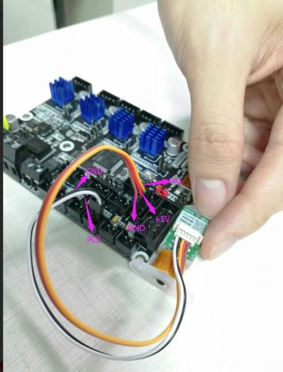

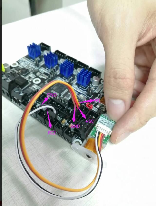

J'ai un souci avec mon BLTouch (acheté sur Amazon, boite Creality). J'ai changé l'extrudeur d'origine sur ma Ender 5-Pro en en profitant pour changer aussi la tête d'impression en passant sur un E3D Hemera.
Avant cela, j'avais changé
  • Carte BTT SKR Mini V2.0
  • Ecran BTT TFT35
  • BLTouch branché comme sur la pièce jointe
Il faut faire quelques modifs sur le firmware (voir sur le site E3D) et j'ai donc tenté de compiler le dernier Marlin - j'ai un problème de configuration qui est gênant.
Je démarre la machine, je fais mon "homing" pour les axes X et Y - aucun souci (après avoir décalé mon capteur de fin de course sur l'axe X du fait de la largeur du Hemera)
Quand je veux faire le homing de l'axe Z, la tête d'impression se met bien au centre du plateau et ensuite le plateau monte - pb : l'embout du BLTouch reste en position rentrée et donc le plateau touche la tête si je ne fais rien.
Ce qui est étrange c'est qu'un test du BLTOUCH me permet de vérifier que l'embout descend et monte. Idem au démarrage.
Je pense donc avoir fait une erreur dans la configuration du firmware et je ne la trouve pas.
J'ai un doute sur quelques lignes de code en regardant sur https://marlinfw.org/docs/configuration/probes.html
Citation
  • LCD_BED_LEVELING provides a guided process to assist with PROBE_MANUALLY (or Mesh Bed Leveling). Without this option you must send G29 to move to the next point and G1 (or buttons in your host software) to adjust the Z axis.
  • Z_MIN_PROBE_ENDSTOP_INVERTING should be set to true if your probe uses normally-open (NO) switches. Normally-closed switches are recommended because they have the appropriate failsafe state and are less prone to false positives.
  • ENDSTOPPULLUP_ZMIN_PROBE may be used if you need to disable the endstop pullup for some reason, such as having an external pull-down resistor on a normally-open switch.
  • USE_ZMAX_PLUG must be enabled if the probe is connected to the Z-Max endstop pin. USE_ZMIN_PLUG must be enabled if the probe is connected to the Z-Min endstop pin. Et cetera, et cetera.
Voir ci dessous mon fichier configuration.h
