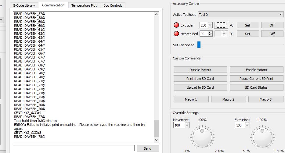

sebydjay Posté(e) Juillet 1, 2016 Partager Posté(e) Juillet 1, 2016 Bonjour, Je viens de faire l'acquisition du logiciel Simplify 3D ce qui m'a couté tout de même 179€ car je voulais être tranquille ! Je possédè un Davinci 1.0A, le probléme interviens lorsque je lance l'impression, le téléchargement de l'objet a imprimer se fait bien vers l'imprimante mais un essage apparait sur l'interface de Simplify 3D: " please power cycle the machine " et donc ma machine n'imprime pas. Pourriez vous m'aider s'il vous plait car cela m'embetterai d'avoir investit 179€ pour rien dans un logiciel soit disant simple à l'usage ! J'ai essayé d'éteindre et rallumer la machine mais rien ne change. Par avance merci Lien vers le commentaire Partager sur d’autres sites More sharing options...
nicephore Posté(e) Juillet 1, 2016 Partager Posté(e) Juillet 1, 2016 Comme ça je dirais un pb USB. le driver est ok ? Lors de la connexion tu vois vient le port com. Dans les USB ? le support S3D devrait pouvoir aider. Lien vers le commentaire Partager sur d’autres sites More sharing options...
delirium07 Posté(e) Juillet 1, 2016 Partager Posté(e) Juillet 1, 2016 Bonsoir tu peux allez voir ici : https://www.simplify3d.com/support/hardware-setup-guides/xyzprinting-da-vinci-1-0/ peut etre essayer ca : éteindre l'imprimante et fermez le logiciel Simplify3D. Re-ouvrir le logiciel, mettre l'imprimante sous tension , et relancez la transmission de fichiers Lien vers le commentaire Partager sur d’autres sites More sharing options...
sebydjay Posté(e) Juillet 2, 2016 Auteur Partager Posté(e) Juillet 2, 2016 Bonjour Nicephore. Merci de m'avoir répondu. Oui le driver est OK, le support S3D ne répond pas . J'ai essayé sur Mac et sur PC et j'ai le même probléme . Lien vers le commentaire Partager sur d’autres sites More sharing options...
sebydjay Posté(e) Juillet 2, 2016 Auteur Partager Posté(e) Juillet 2, 2016 Bonjour Delirium07. Merci de m'avoir répondu. Oui j'ai essayé d'éteindre l’imprimante et fermez le logiciel puis relancer le logiciel, mettre l'imprimante sous tension et relancer l'impression mais rien y fait ! Je ne sais vraiment pas quoi faire. Cordialement Lien vers le commentaire Partager sur d’autres sites More sharing options...
