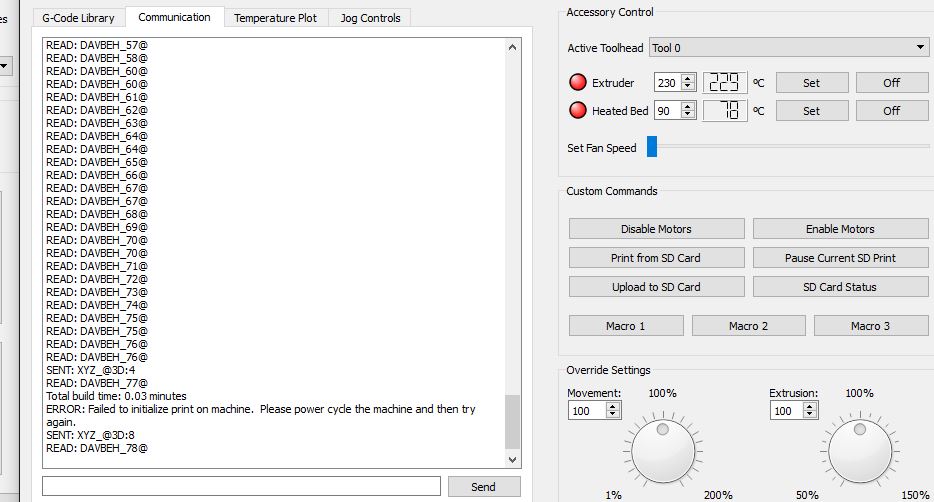

sebydjay Posté(e) Juillet 1, 2016 Partager Posté(e) Juillet 1, 2016 Bonjour, Je viens de faire l'acquisition du logiciel Simplify 3D ce qui m'a couté tout de même 179€ car je voulais être tranquille ! Je possédè un Davinci 1.0A, le probléme interviens lorsque je lance l'impression, le téléchargement de l'objet a imprimer se fait bien vers l'imprimante mais un essage apparait sur l'interface de Simplify 3D: " please power cycle the machine " et donc ma machine n'imprime pas. Pourriez vous m'aider s'il vous plait car cela m'embetterai d'avoir investit 179€ pour rien dans un logiciel soit disant simple à l'usage ! J'ai essayé d'éteindre et rallumer la machine mais rien ne change. Par avance merci Lien vers le commentaire Partager sur d’autres sites More sharing options...

STARBOUIF Posté(e) Janvier 28, 2017 Partager Posté(e) Janvier 28, 2017 (modifié) Moi j'ai un petit soucis avec simplify3d, quand je téléverse le gcode par usb sur ma 1.0 AIO tout ce passe bien enfin une fois sur trois, mais le problème est que sur l'affichage de l'imprimante, il me met dès le début que l'impression est à 100% et donc temp estimée à 1min alors que le temp passé defile, donc dur d'estimer le temp restant. Quelqu'un a une idée.. ? Modifié (le) Janvier 28, 2017 par STARBOUIF Lien vers le commentaire Partager sur d’autres sites More sharing options...

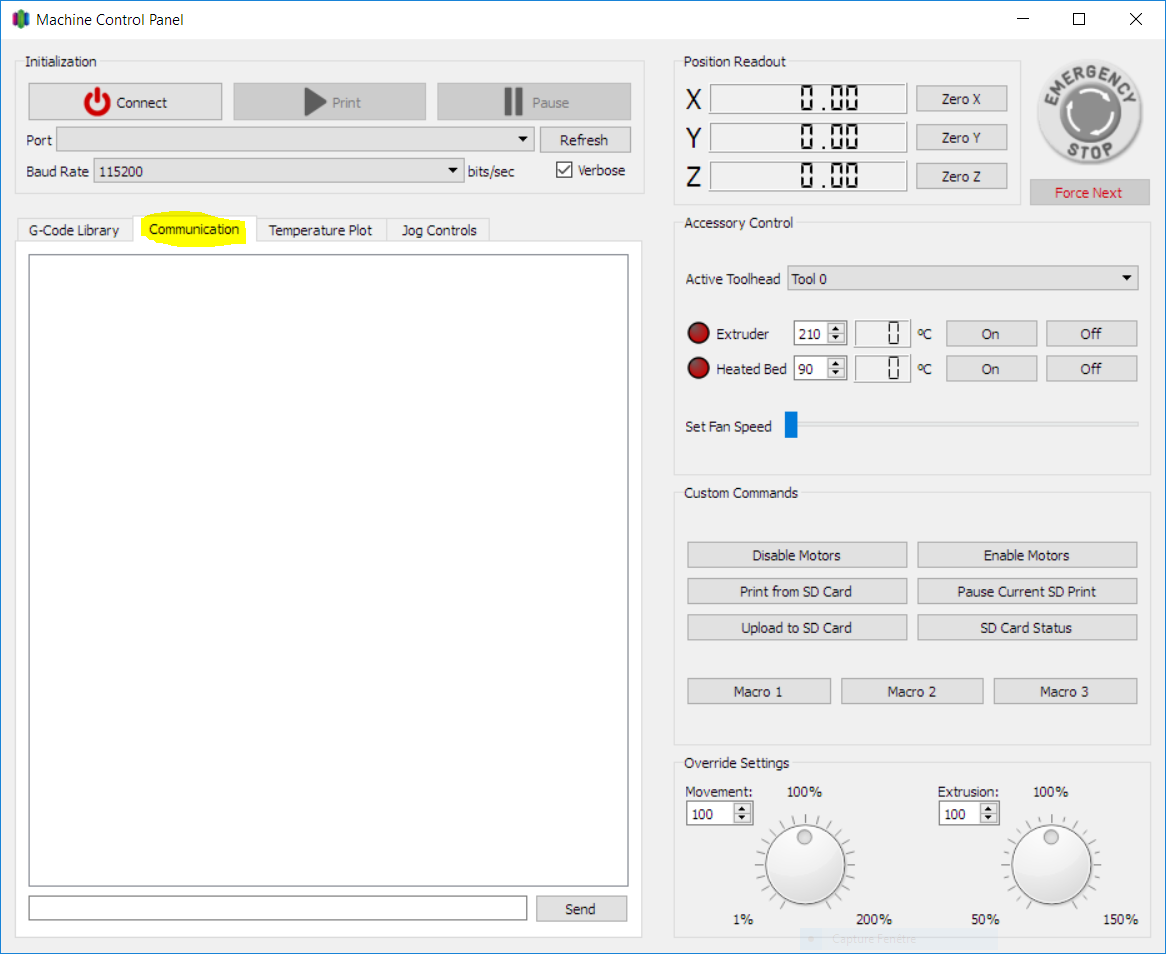

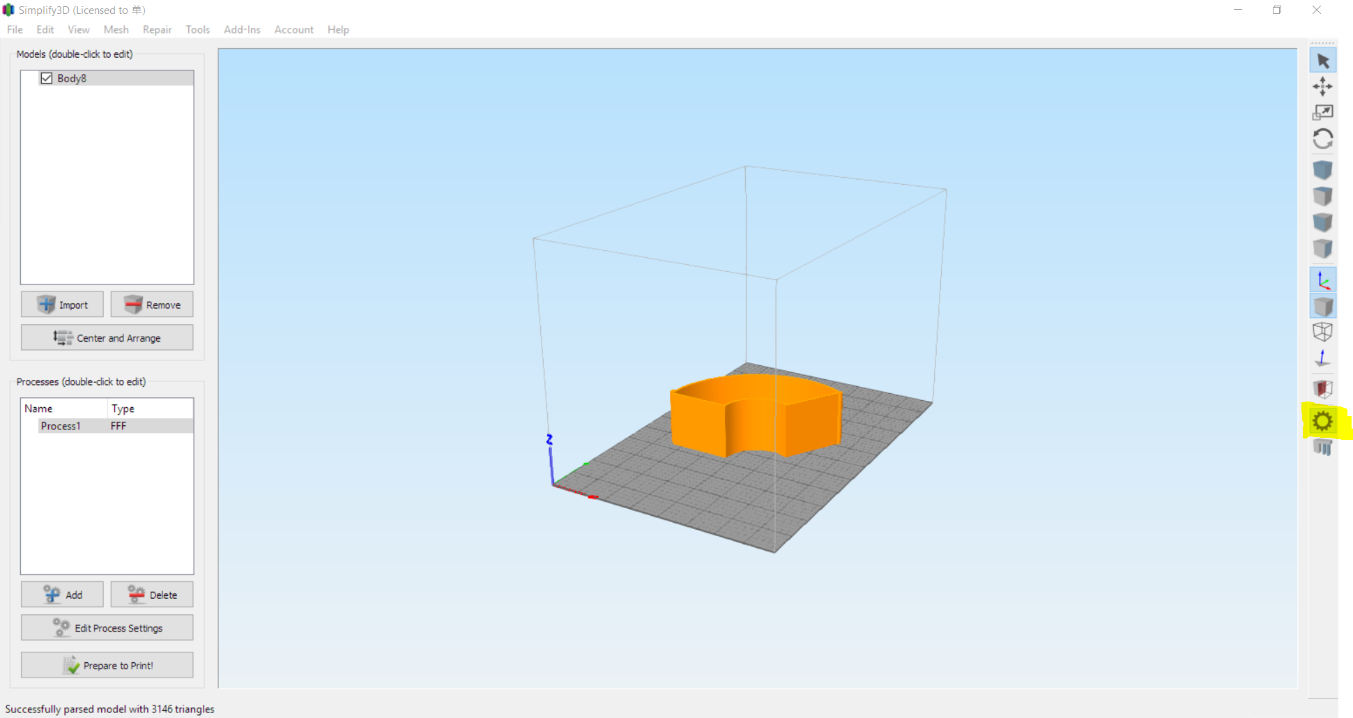

WLCD Posté(e) Janvier 30, 2017 Partager Posté(e) Janvier 30, 2017 Vérifiez votre profil d'impression, je penses qu'il y a un malaise, sinon vous pouvez ouvrir le moniteur console (voir capture) et cliquer sur connect pour voir ce qu'il se passe, à la limite postez une capture ici pour que je puisse vous répondre Lien vers le commentaire Partager sur d’autres sites More sharing options...
STARBOUIF Posté(e) Janvier 30, 2017 Partager Posté(e) Janvier 30, 2017 Il n'y a rien de particulier décrit, lui aussi voi travail à 100% dans le moniteur. Pat contre je vois que vous avez réglé baud rate à 115200 moi il est réglé à 9600 comme dans le driver xyz en com3. Lien vers le commentaire Partager sur d’autres sites More sharing options...
WLCD Posté(e) Janvier 30, 2017 Partager Posté(e) Janvier 30, 2017 9600 ça me parait un peu lent Lien vers le commentaire Partager sur d’autres sites More sharing options...
STARBOUIF Posté(e) Janvier 30, 2017 Partager Posté(e) Janvier 30, 2017 il y a 39 minutes, WLCD a dit : 9600 ça me parait un peu lent C'est le réglage de base dans le driver xyz, je met à combien alors? Lien vers le commentaire Partager sur d’autres sites More sharing options...
WLCD Posté(e) Janvier 30, 2017 Partager Posté(e) Janvier 30, 2017 Sur la pro ça passe a 115200 sur la 1.0AIO aussi, donc ça me parait pas mal Lien vers le commentaire Partager sur d’autres sites More sharing options...
STARBOUIF Posté(e) Janvier 30, 2017 Partager Posté(e) Janvier 30, 2017 il y a 7 minutes, WLCD a dit : Sur la pro ça passe a 115200 sur la 1.0AIO aussi, donc ça me parait pas mal Donc je met se réglage dans le driver du gestionnaire de périphérique et aussi dans simplify3d ? Lien vers le commentaire Partager sur d’autres sites More sharing options...
WLCD Posté(e) Janvier 30, 2017 Partager Posté(e) Janvier 30, 2017 Dans Simplify 3D c’est suffisant Lien vers le commentaire Partager sur d’autres sites More sharing options...
