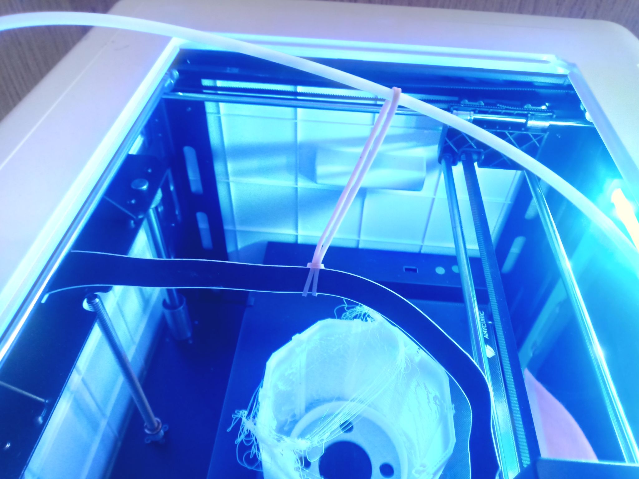

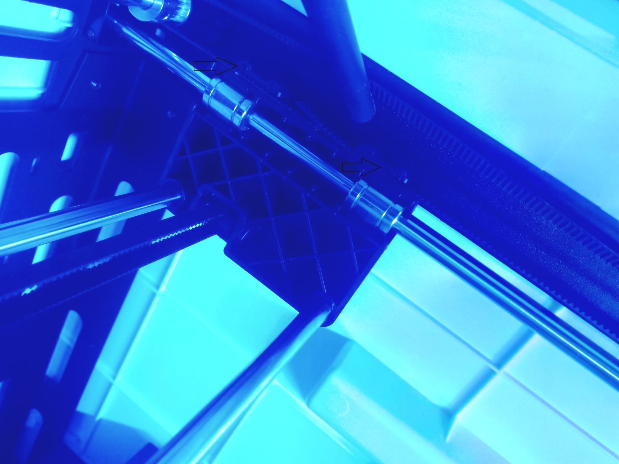

Oneil Posté(e) Avril 26, 2021 Posté(e) Avril 26, 2021 bonsoir Afin de respecter les themes des posts, Merci à DGEG09, mais son lien renvoi une erreur 404. j'ai la courroie des y du cote gauche qui est detendue. Question : comment retendre la courroie ? je pense qu'il faut desserrée les 2 pates (fleches sur la photo) . faut il envlever le capot pour avoir acces si oui comment enlver le capot ? Ps: la photo est pas terrible.
Ironblue Posté(e) Avril 26, 2021 Posté(e) Avril 26, 2021 Je suis au boulot et j'ai pas l'imprimante sous les yeux mais pas besoin de démonter le capot (ça c'est sur), de mémoire tu a juste à faire glisser la courroie vers toi, tu la tend et tu la refait glisser dans les supports.

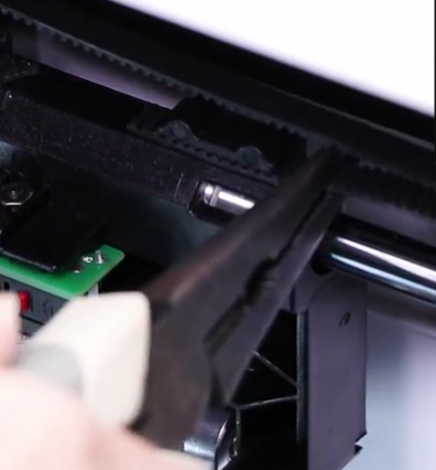

DGEG09 Posté(e) Avril 26, 2021 Posté(e) Avril 26, 2021 pour la vidéo, peut être qu'ils m'avaient donné l'accès qu'à moi...pour moi, le lien fonctionne. en résumé, ils desserrent les 2 poulies crantées (une à chaque extrémité) avec une petite clé allen. Puis tu dégages du clip un seul coté de la courroie, tu tires dessus pour tendre, et tu ré-engages le bout de courroie dans le clip. En fait, si tu desserres pas (au moins 1 poulie, me semble suffisant) la poulie, tu vas tendre que la partie inférieure (les crans bloquent la courroie au niveau des poulies)... je ne sais pas si je suis clair dans mes explications...

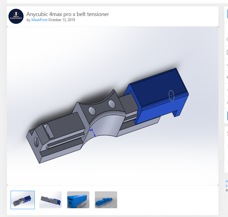

DGEG09 Posté(e) Avril 26, 2021 Posté(e) Avril 26, 2021 (modifié) yep ! je viens de "transformer" la vidéo en diaporama, mais sur l'autre post...où j'avais mis le lien qui ne fonctionne pas pour vous. oui, sur la V2, le réglage de la tension du X est beaucoup plus simple...je crois que j'ai vu des trucs sur thingi... pour la V1... je viens de retrouver...je ne sais pas ce que ça vaut...peut être à tester Modifié (le) Avril 26, 2021 par DGEG09 ajout capture thingiv

Oneil Posté(e) Avril 27, 2021 Auteur Posté(e) Avril 27, 2021 Bonjour a tous . merci pour vos retours. J ai tendu la courroie. Il semble que la tension entre la courroie de gauche et de droite ne soit parfaitement identique. Mais bon ce soir je vais dévisser une roue crantée pour retendre un peu mieux. Si la tension des courroies gauche et droite ne sont pas identiques. On risque pas un décalage de l ensemble?

Oneil Posté(e) Avril 28, 2021 Auteur Posté(e) Avril 28, 2021 bonjour pas de chance avec ma courroie de droite, elle se detend toujours. vous auriez une idee ?
DGEG09 Posté(e) Avril 28, 2021 Posté(e) Avril 28, 2021 (modifié) Salut, soit elle est mal "clipsée" : faut bien l'enfoncer jusqu'au fond du clip (comme sur la photo) soit mal tendue: utiliser la pince à bec comme sur la photo pour bien la tendre (et tenir la courroie derrière le clip) ou cas extrêmes: ça pourrait être un des deux axes, qui portent les poulies, qui est mal fixé... le clip qui est cassé et n'assure plus le blocage de la courroie... ou les chinois ont remplacé ta courroie par un élastique manière de rigoler un coup mais je ne crois pas, ils sont sérieux les chinois... Modifié (le) Avril 28, 2021 par DGEG09 1
Oneil Posté(e) Avril 28, 2021 Auteur Posté(e) Avril 28, 2021 bonjour apres 1J et 5H , soit 80% d'impression . sur la photo au fond à droite on distingue la courroie pas tendue . deja hier soir la courrie etait detendue . ce matin vers 10H , j'avais un bruit de frottement type absence de lubrification entre 2 pieces puis l'impression s'est decalee. je vais essaye de bien retendre la courroie
Ironblue Posté(e) Avril 28, 2021 Posté(e) Avril 28, 2021 J'ai l'imprimante depuis presque 2 ans et j'ai jamais eu à retendre les courroies une fois celle ci bien tendu, c'est bizarre ton truc, elle ne devrait pas bouger une fis bien en place. 1

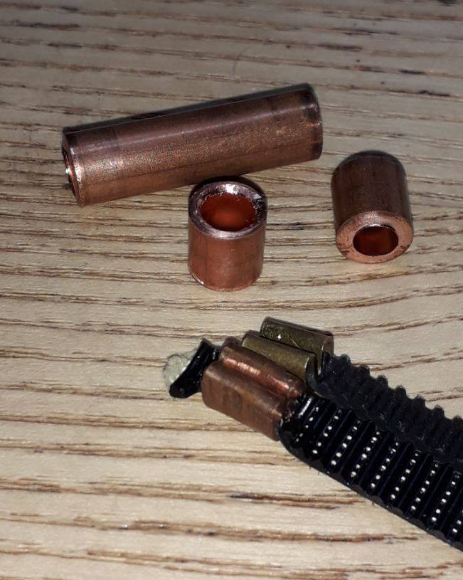

PPAC Posté(e) Avril 28, 2021 Posté(e) Avril 28, 2021 (modifié) Salutation ! Oui étrange que cela glisse ... la pièces en plastique de serrage de la courroie a peut être un défaut ? Sinon ajouter un genre de buté au bout de la courroie par un sertissage. mais attention ne pas se rater niveau distance ... Source : ou alors y mettre en bout une partie de la courroie plier pour bien bloquer / fixer la courroie. Mais là aussi attention si le truc en plastique est fragile, il risque de casser ... Modifié (le) Avril 28, 2021 par PPAC
Oneil Posté(e) Avril 28, 2021 Auteur Posté(e) Avril 28, 2021 bonjour à tous oui je suis perplexe. j'ai tout remis et c'est mieux tendu. j'ai bien enfonce les courroies ,j'ai rajouté un rllsan qui serre en peu les 2 bouts de sangle. cordialement 1
DGEG09 Posté(e) Avril 28, 2021 Posté(e) Avril 28, 2021 les 2 axes sur lesquels sont les poulies des courroies du Y, ont ils du jeu? sont ils bien fixés et tournent ils librement? parceque la poulie sert aussi à maintenir le roulement plaqué dans son logement... s'il y a trop de jeu, le roulement peut sortir et du coup l'axe est mal tenu 1
Oneil Posté(e) Avril 29, 2021 Auteur Posté(e) Avril 29, 2021 bonjour à tous et toutes. DGEG09, De memoire, pas de jeu , je vais reverifié apres le print en cours. j'ai relubriefié l'ensemble des elements mecanique.

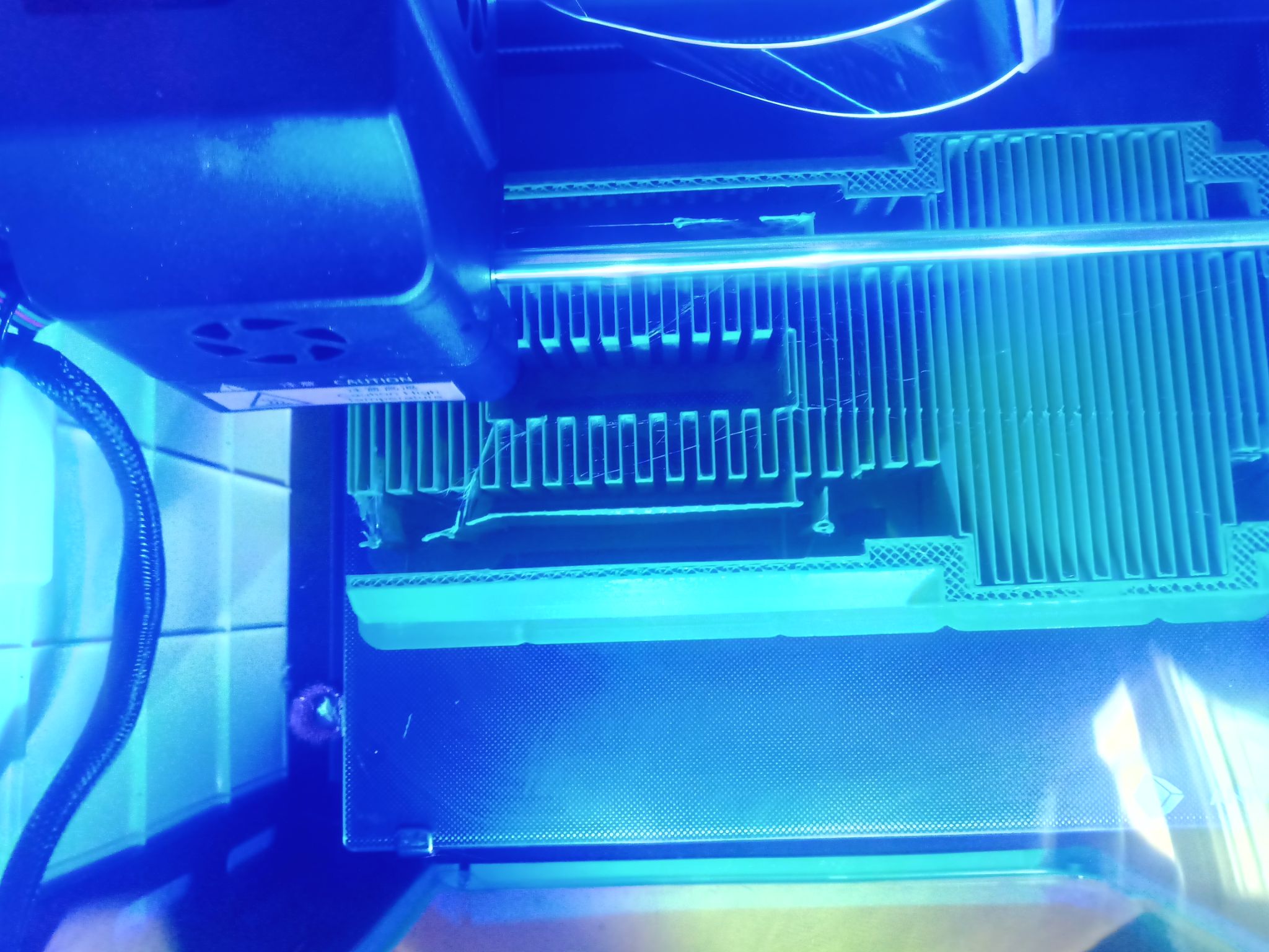

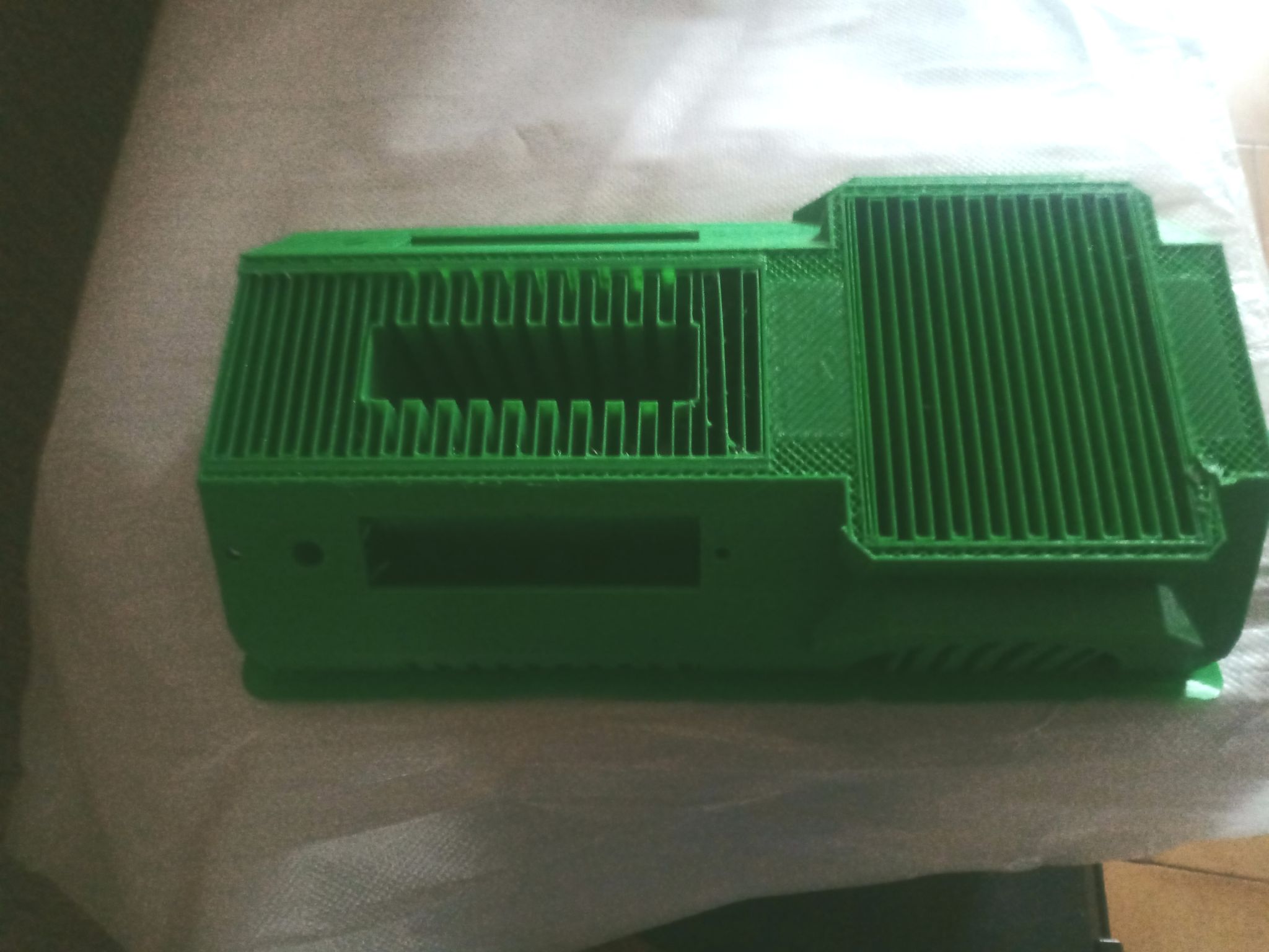

Oneil Posté(e) Avril 30, 2021 Auteur Posté(e) Avril 30, 2021 bonjour à touis Apres 2 prints de lancés dont en cours (photo en pj) , les courroies semblent tenir. Par contre sur ces 2 prints, j'ai de legers filements residuels qui sont presents . vous avez une idée de la cause de leurs presences ? type de piece, temperature, reglage vitesse impression,...... ? j'utilise CURA 4.8 reglages par defaut , filement PLA.
PPAC Posté(e) Avril 30, 2021 Posté(e) Avril 30, 2021 (modifié) Il y a 1 heure, Oneil a dit : j'ai de legers filements residuels qui sont presents . Selon le filament, une histoire de vitesse de déplacement a augmenter, de température d'impression a diminuer et de rétraction (vitesse et distance a bien ajuster) ... https://www.grossiste3d.com/content/27-identifier-et-corriger-les-defauts-d-impression https://www.simplify3d.com/support/print-quality-troubleshooting/stringing-or-oozing/ il existe des test pour trouver les bon paramètres : (mais il faut partir avec un filament qui na pas un défaut ... un lot raté, cela arrive ...) https://www.google.com/search?q=Stringing+test Modifié (le) Avril 30, 2021 par PPAC
