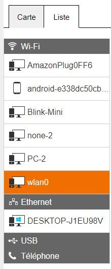

Le problème est que la Carte SD wifi est invisible aussi bien sur le PC (rien dans le gestionnaire de périphériques) que sur ma Box.
Le seul moment ou elle est visible et fonctionnelle c'est quand je bascule le micro switch sur "CARDREADER", ce qui est normal, car elle devient une carte SD normale.
Je ne sais donc pas comment éventuellement ouvrir l'adresse Mac ou connaitre l'adresse IP de cette dernière.
