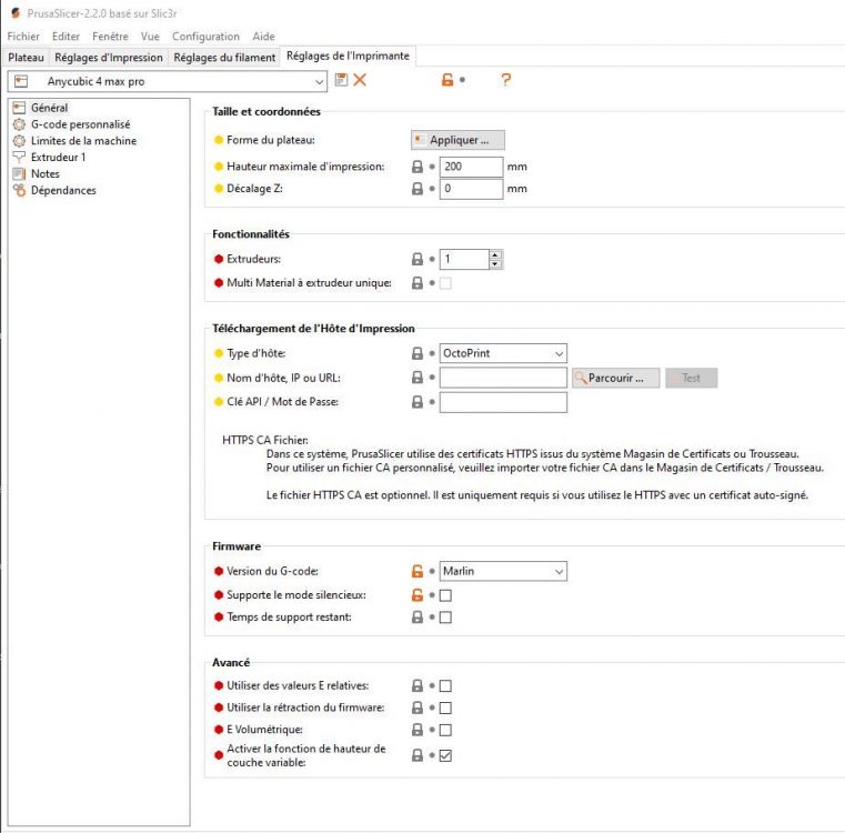

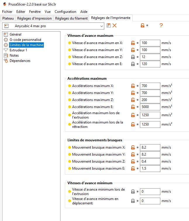

Ceci sont mes paramètres et G-code début et fin pour une 4 Max pro V1 (ça doit être les même pour la V2)
On commence par l'onglet "Réglages de l'imprimante"
Général

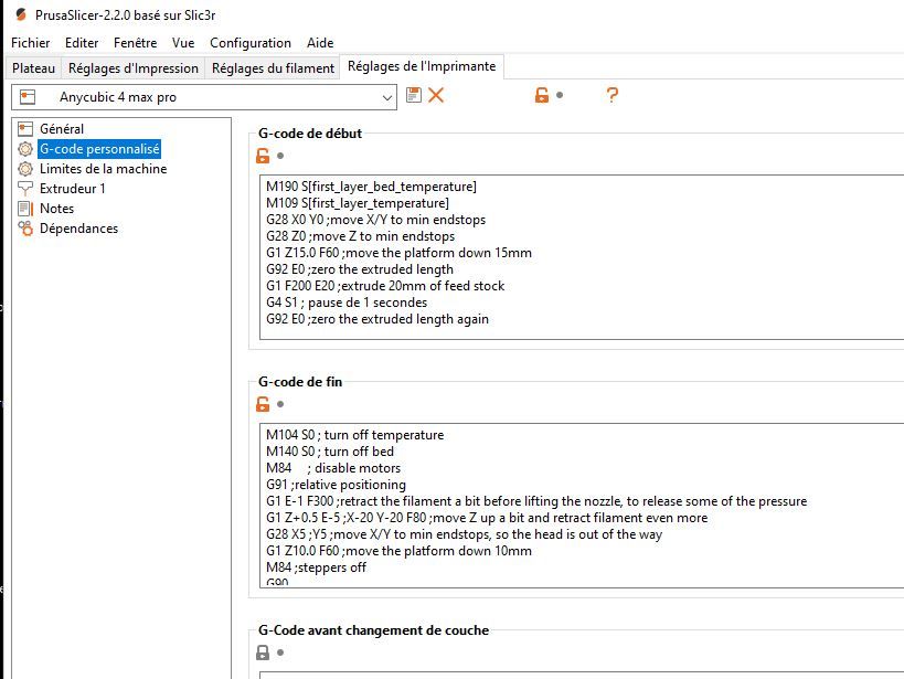

G-code personnalisé
G-code début
G21 ;metric values
G90 ;absolute positioning
M82 ;set extruder to absolute mode
M190 S[first_layer_bed_temperature]
M109 S[first_layer_temperature]
G28 X0 Y0 ;move X/Y to min endstops
G28 Z0 ;move Z to min endstops
G1 Z15.0 F60 ;move the platform down 15mm
G92 E0 ;zero the extruded length
G1 F200 E20 ;extrude 20mm of feed stock
G4 S1 ; pause de 1 secondes
G92 E0 ;zero the extruded length again
G-code de fin
M104 S0 ; turn off temperature
M140 S0 ; turn off bed
M84     ; disable motors
G91 ;relative positioning
G1 E-1 F300 ;retract the filament a bit before lifting the nozzle, to release some of the pressure
G1 Z+0.5 E-5 ;X-20 Y-20 F80 ;move Z up a bit and retract filament even more
G28 X5 ;Y5 ;move X/Y to min endstops, so the head is out of the way
G1 Z10.0 F60 ;move the platform down 10mm
M84 ;steppers off
G90
Limite de la machine

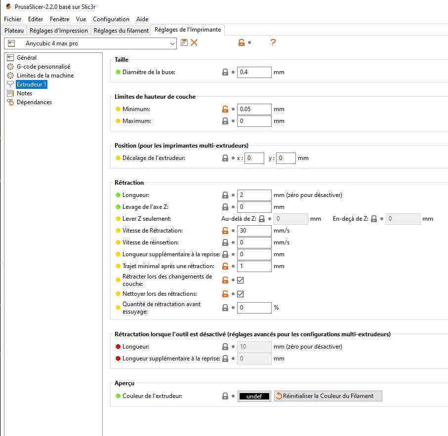

Extrudeur 1

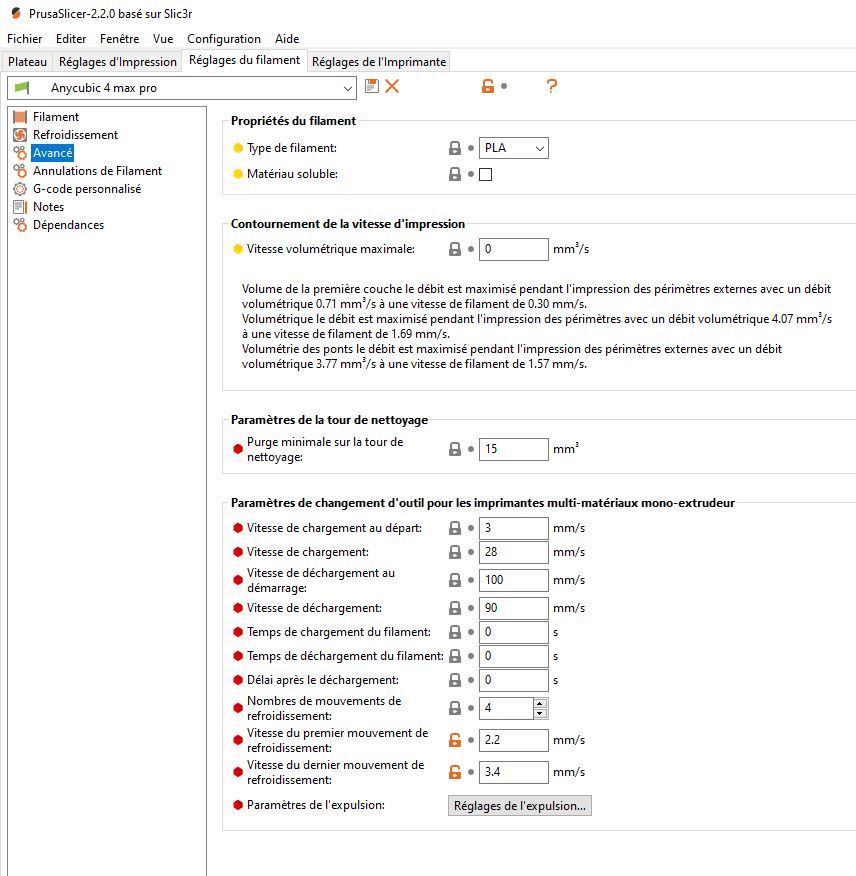

Onglet "Réglages du filament"

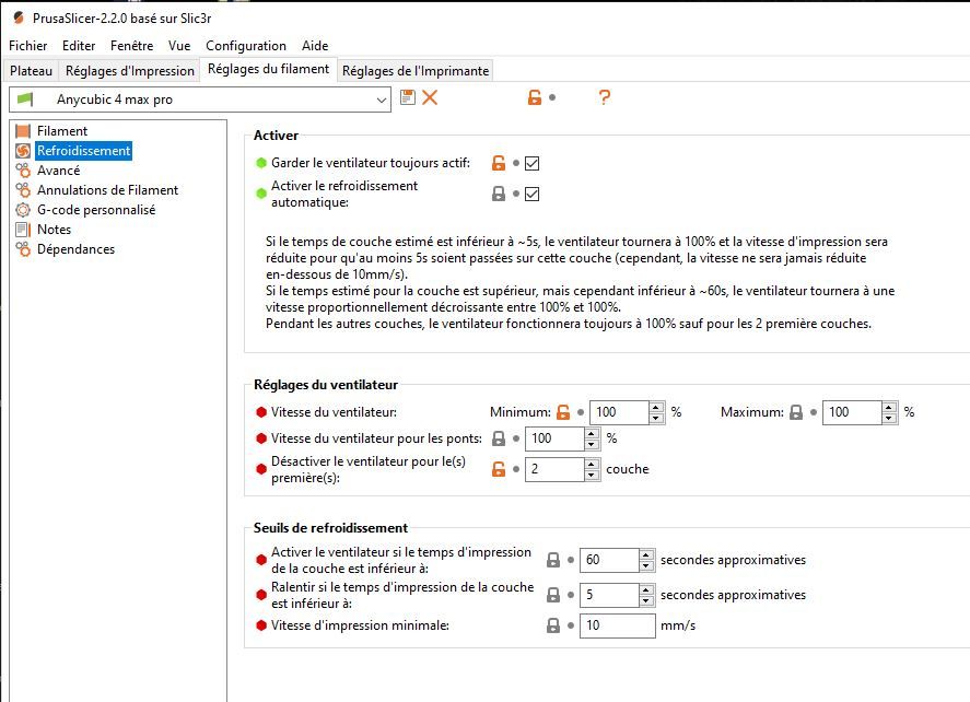

Refroidissement
Avancé

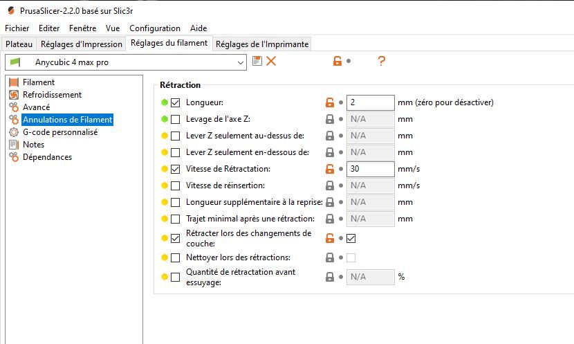

Annulations de Filament

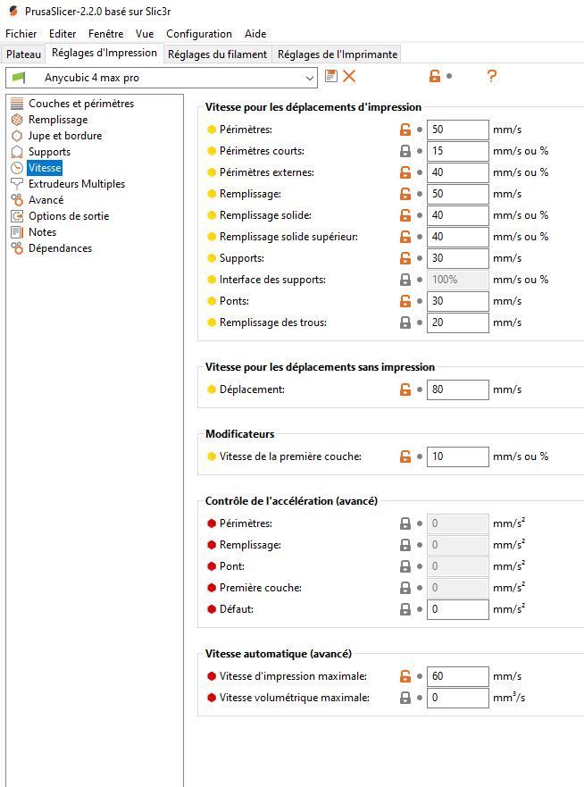

Le reste c'est les réglages d'impression donc ça dépend du filament et du print
Pour le G-code de début, je ne fait pas de trait de purge par contre, je purge dans le vide 20mm et je n'utilise pas la brosse (je l'ai virée car perso je trouve qu'elle sert à rien et c'est chiant à nettoyer)
Pour celui de fin je fais un home X et Y et je descend en Z de 10mm pour facilité l'accès à la pièce)
C'est paramétrable à votre goût bien sur.
J'ai peut être oublier des paramètres... dites le si c'est la cas.

Au niveau de la vitesse d'impression, pour du PLA, tu laisses les vitesses par défaut ou tu les as modifié ?
J'avais sensiblement les même choses.
Je vais tester pour voir si j'ai une différence de qualité.
Merci
