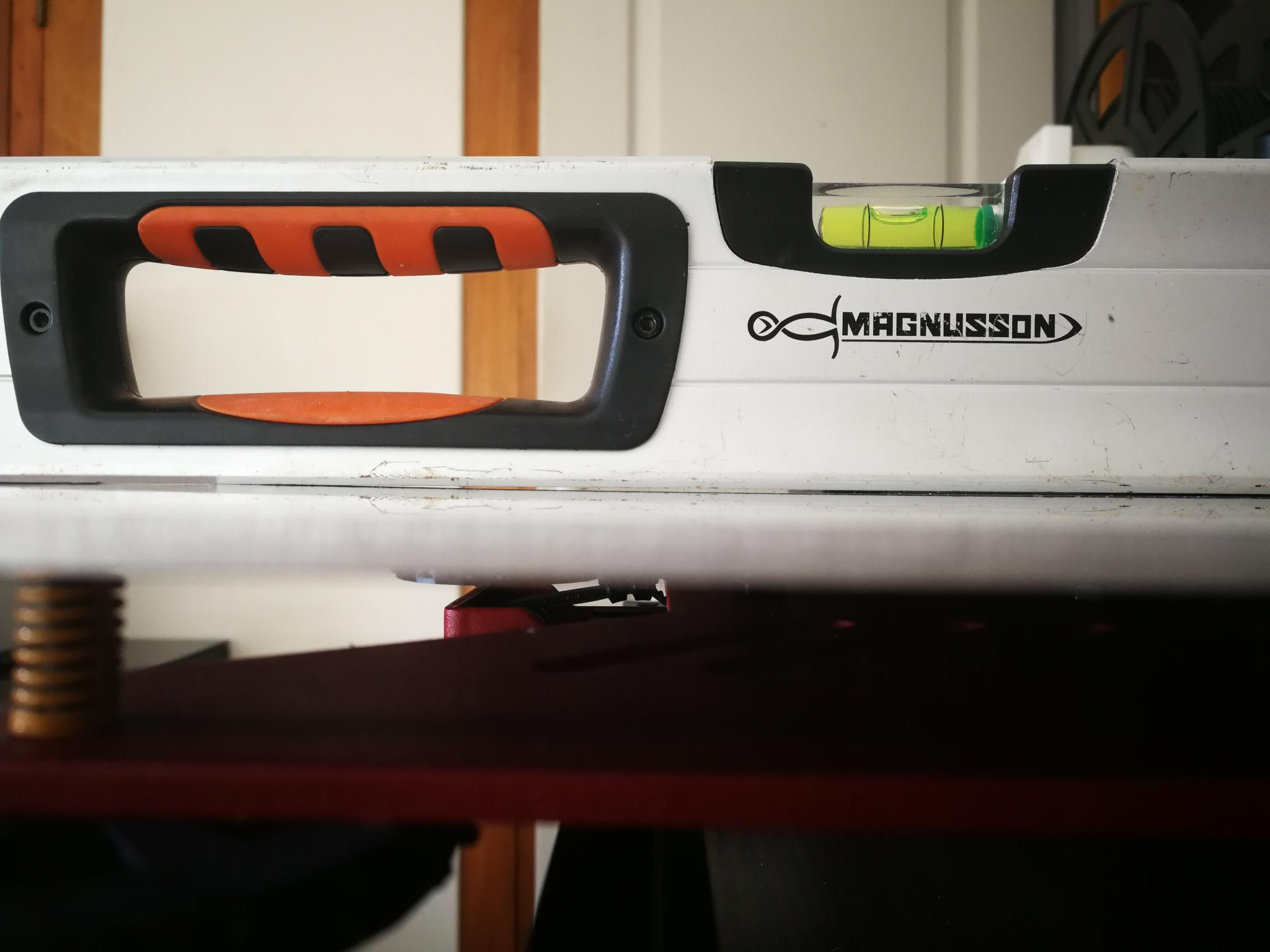

billedeclown01 Posté(e) Mai 12, 2021 Partager Posté(e) Mai 12, 2021 Salut, C'est rageant le plateau au début mais une fois que tu auras chopé le truc ça ira mieux. 50° c'est trop bas, il vaut mieux être entre 60 et 70. Pour le pla ça dépend beaucoup de la marque et de la couleur. Tu peux imprimer des tours de température pour faire des tests. Pour la sensation du papier, c'est difficile à décrire à part dire il faut que ça gratte mais pas trop si en retirant la feuille tu ne peux plus là replacer c'est que tu as été trop loin. Pour la méthode, tu fais coin A puis B puis C puis D et tu recommence jusqu'à ce que t'es plus rien à toucher. As-tu vérifié que ton plateau n'est pas bombé? Pour le fichier test que tu as envoyé honnêtement pour moi c'est pas nécessaire à moins que tu ai une énorme impression à faire qui te prends tout le plateau. Tu lances l'impression que tu veux réaliser et tu reste devant le temps de la première couche. Si la première couche est ok c'est bon sinon tu recommence et à force ça va finir par passer et tu vas chopper les bons gestes. Voilà ce que je peux te dire pour le moment, bon courage. Lien vers le commentaire Partager sur d’autres sites More sharing options...

billedeclown01 Posté(e) Mai 13, 2021 Partager Posté(e) Mai 13, 2021 (modifié) Pour moi, ton problème ressemble vraiment à un plateau déformé. Essaie de voir si en posant ton niveau sur le plateau tu vois un jour quelque part comme suit: Tu as une piste ici: https://tamtam3d.fr/fabrication-numerique/correction-plateau/ Modifié (le) Mai 13, 2021 par billedeclown01 Lien vers le commentaire Partager sur d’autres sites More sharing options...
