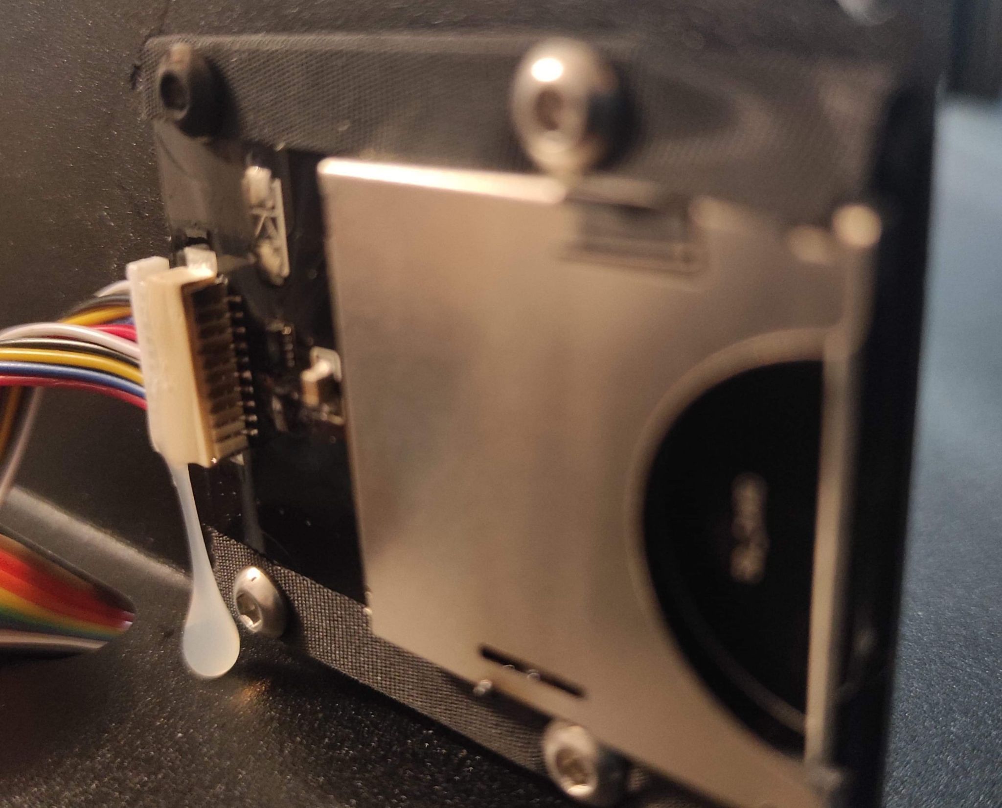

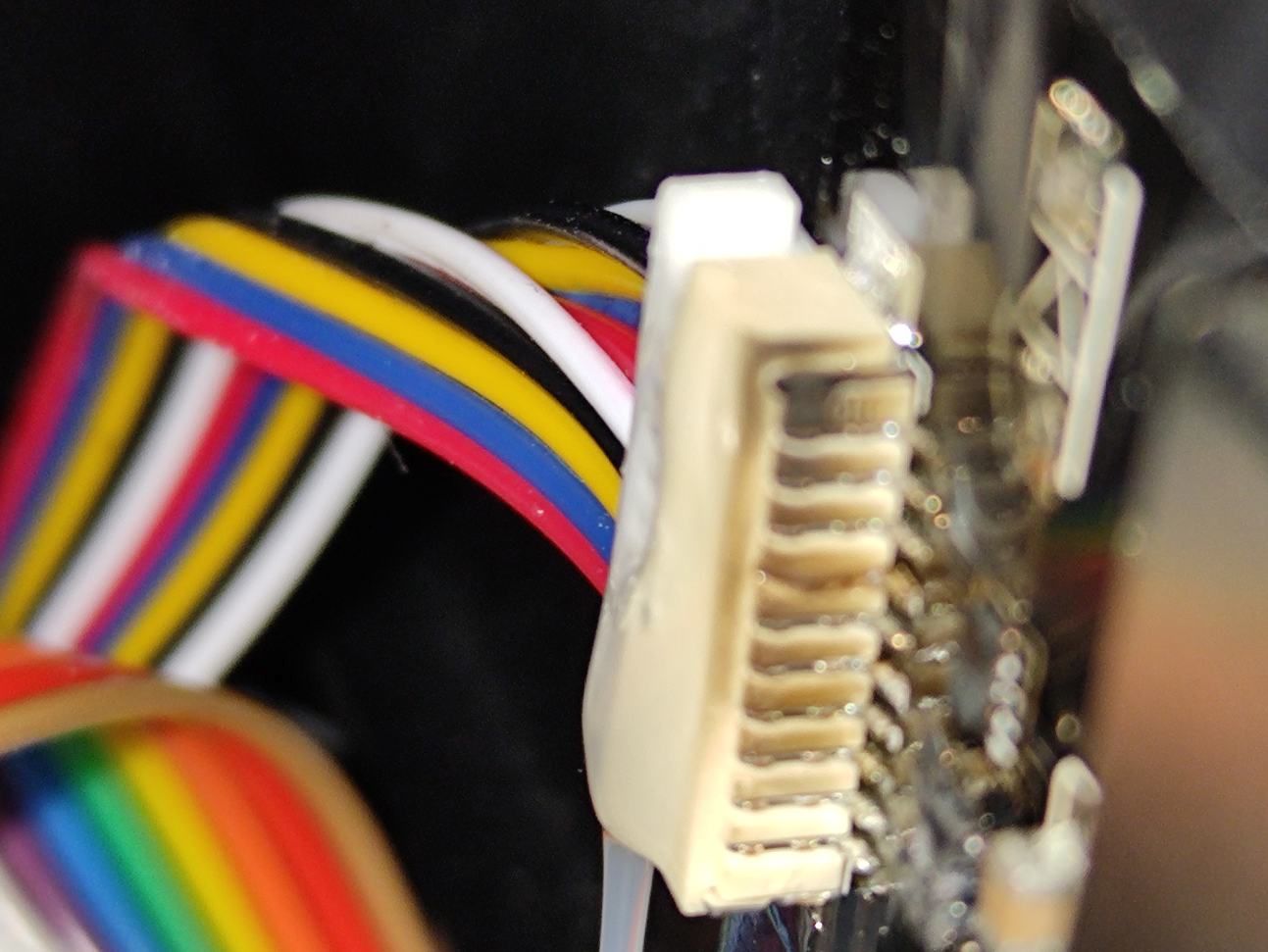

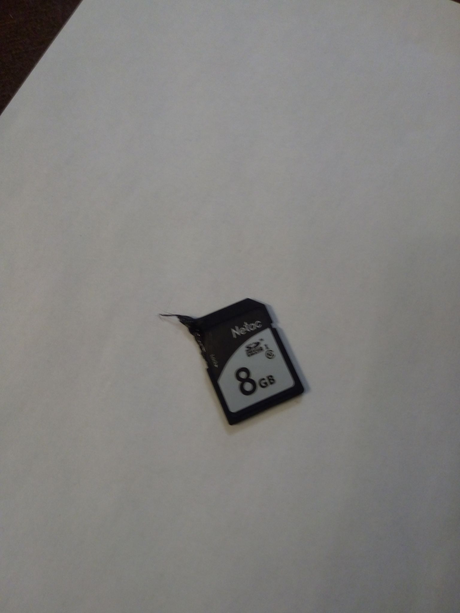

dosf Posté(e) Mai 14, 2021 Posté(e) Mai 14, 2021 bonjour, j'ai monté une ender 6, j'ai fait le réglage du plateaux, mis le filaments tout fonctionnait. et quand j'ai mis la carte sd, ca a commencer a fumé, j'ai retirer la carte et elle avait commencé a fondre, ça fumais toujours, j'ai éteint et quand j'ai rallumer l’écran reste figer sur le logo ender et les moteur font du bruit. j'ai contacter le sav et il m'envoie une nouvelle carte mère et un module de carte sd. je me suis aperçu que lorsque je déplace les axe, le ventilateur du radiateur de la buse tourne alors que l'imprimante est débrancher. avez vous un avis ? merci d'avance pour vos réponse
Invité Posté(e) Mai 14, 2021 Posté(e) Mai 14, 2021 Le fait que tu bouges un axe créé un faible courant qui alimente la carte mère, cela a pour effet d’allumer tout ce qui est connecté comme l’écran ou le ventilo always on. Jusque là rien d’anormal.Par contre pour la fumée et tout ça, cela peut être du en effet à une CM défectueuse, ça arrive assez souvent malheureusement (sur le forum tu n’es pas le premier auquel ça arrive), attend la nouvelle, triple vérifie les branchements et ressaye, pour l’instant c’est tout ce qu’il y a faire.

dosf Posté(e) Mai 14, 2021 Auteur Posté(e) Mai 14, 2021 oui, ce qui est dur a comprendre, c'est quand j'ai mis la carte sd
