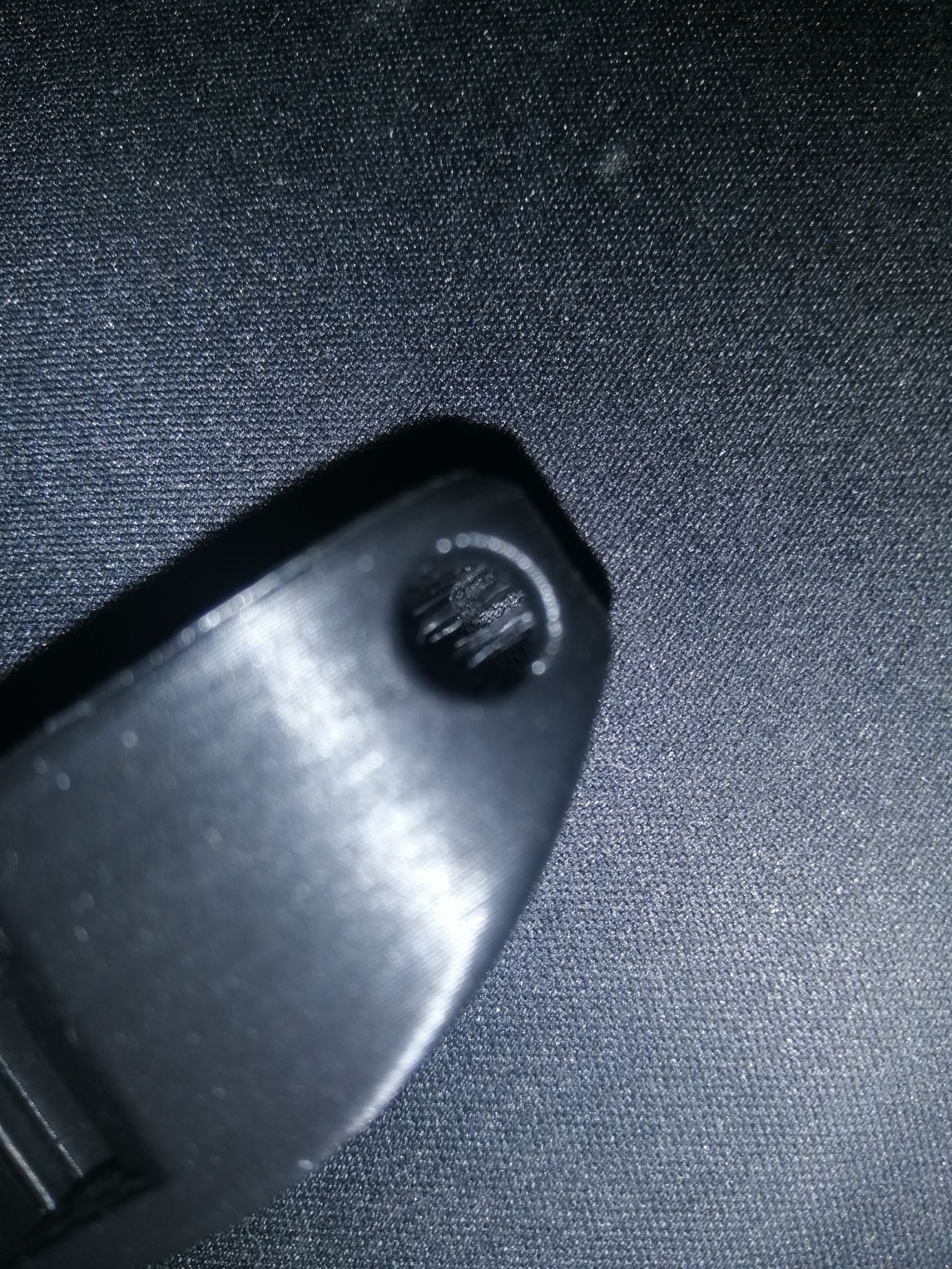

sac2course Posté(e) Mai 16, 2021 Partager Posté(e) Mai 16, 2021 Bonjour, je viens d'acheter une Wanhao D12 230 mono et lors des impression parfois l'imprimante s'arrête... l'écran tactile de répond plus il reste figé je dois donc l'arrêter et la redémarré et elle peu reprendre ou elle était rendu avant de crash mais pour les longues impression la nuit s'est embêtant.( elle viens de crash après seulement 20 minutes d'impression) j'utilise les paramètre recommande (tète à 200 degré et plateau à 60) Lien vers le commentaire Partager sur d’autres sites More sharing options...

sac2course Posté(e) Mai 17, 2021 Auteur Partager Posté(e) Mai 17, 2021 Bon ducoup j'ai trouvé qu'une phillips mais sa marche nickel juste la j'ai un autre problème : lorsque la buse imprime puis se lève pour imprimé plus loin car entre les deux il y a un trou elle tire un petit filament de pla qui viens se mettre a l'endroit ou il y a le trou la tête était a 200 degré je l'ai baissé a 190 degré en cours d'impression et sa semble s'être amélioré mais je ne sait pas si c'était le bon facteur a modifier. (c'est un sifflet) Lien vers le commentaire Partager sur d’autres sites More sharing options...
