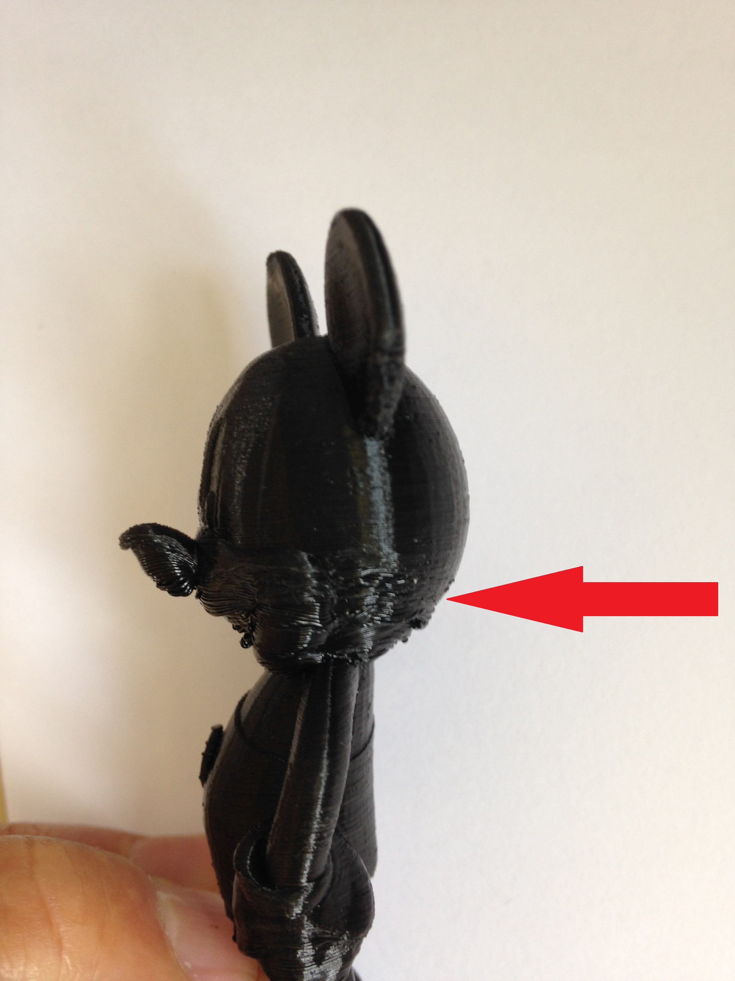

Titolag Posté(e) Juillet 9, 2016 Posté(e) Juillet 9, 2016 Bonjour à tous, Comment résoudre ou atténuer ce pb de couche "un peu folles" dès qu'il y a une inclinaison importante?? du coup Mickey semble barbu Baisser la température? baisser la vitesse? bruler un cierge? Merci par avance pour vos idées lumineuses!!! CL
gisclace Posté(e) Juillet 9, 2016 Posté(e) Juillet 9, 2016 Bonjour, tu as coché l'ajout de supports ? Si tu utilises Cura By Dagoma, c'est "renfort pour impression".
Tibus Posté(e) Juillet 9, 2016 Posté(e) Juillet 9, 2016 Les couches remontent dans les porte à faux car pas assez temps de refroidissement pour qu'elles restent plates entre deux couches. Mais en diminuant la vitesse, je ne suis pas sûr que ça marchera quand même. J'avais beaucoup ce probleme là et je l'ai règler en ajoutant un ventilateur de PC devant mon imprimante qui souffle sur la pièce par devant. La couche refroidis donc plus vite et plus de soucis pour moi ;D sinon quand tu n'as qu'un seul qui a un porte à faux (pas le cas de ce modèle si mais bon...) alors il suffit d'orienter la pièce pour que le porte à faux soit vers l'arrière et que donc le ventilateur de la tête d'extrusion souffle dessus et ca réglera aussi normalement le soucis.
gisclace Posté(e) Juillet 9, 2016 Posté(e) Juillet 9, 2016 Et pour rajouter un tips, tu as imprimé des pieds à la tête, tu aurais pu faire du dos au nez en ajoutant les supports.
Titolag Posté(e) Juillet 9, 2016 Auteur Posté(e) Juillet 9, 2016 il y a 46 minutes, gisclace a dit : Et pour rajouter un tips, tu as imprimé des pieds à la tête, tu aurais pu faire du dos au nez en ajoutant les supports. bonjour, c'est effectivement une très bonne idée... Merci a tous pour vos retours Je vous tiens au courant

vr34 Posté(e) Décembre 17, 2016 Posté(e) Décembre 17, 2016 (modifié) Le 09/07/2016 at 11:31, Tibus a dit : ... il suffit d'orienter la pièce pour que le porte à faux soit vers l'arrière et que donc le ventilateur de la tête d'extrusion souffle dessus et ca réglera aussi normalement le soucis. super cette idée : grand merci @Tibus Je me suis fait un petit test : un cône inversé avec pente à 45° dans blender. Le côté imprimé face au refroidissement est nickel et le côté opposé n'est pas beau il remonte.. cqfd Je vais donc m'imprimer la soufflerie de @Dal pour la tête de la Discovery : http://www.thingiverse.com/thing:1233309 mais qu'il faut modifier un peu : je ne vois pas le passage pour la barre avant du chariot... Modifié (le) Décembre 17, 2016 par vr34 complément d'info
