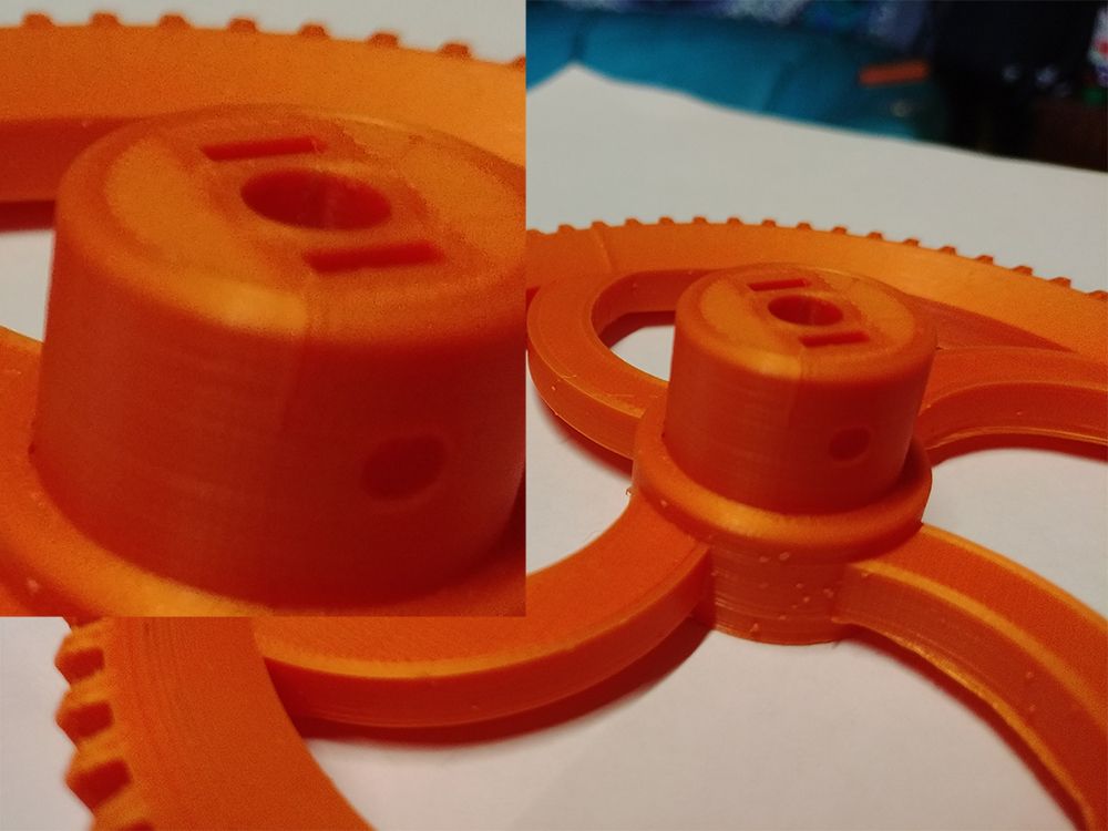

Quelques petits soucis de print auxquels je souhaiterais remédier :
F1.jpg.711f86567569ffbc03a832cf363e2da6.jpg:

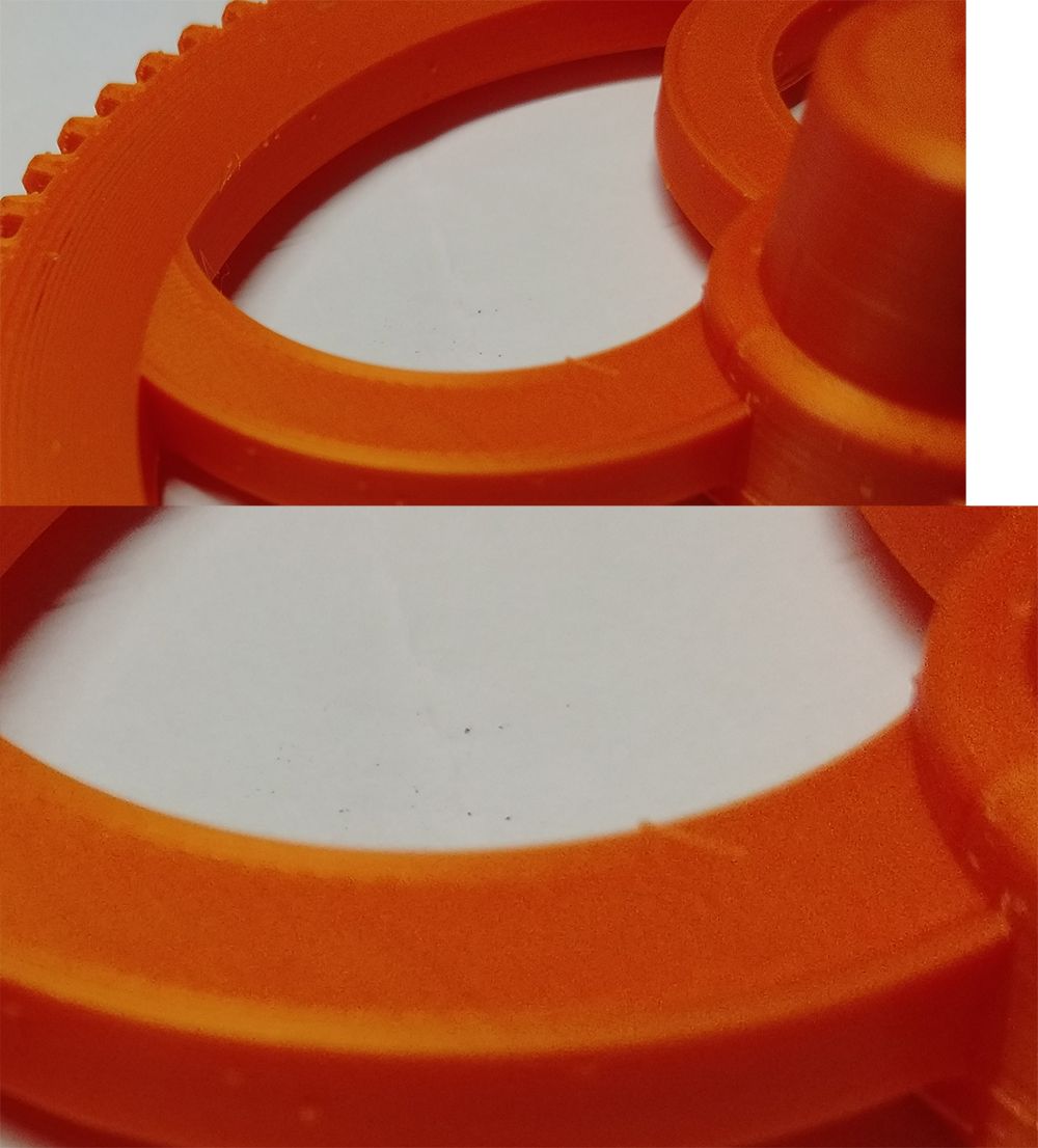

fissure verticale et boulettes
liaison couches sup mur non soudée par endroit
Pfff , j'avais fait l'erreur de mettre seulement 3 couches de 0.12 haut et bas, heureusement la pièce est fonctionnelle, mais j'aimerais réglé ça avant d'attaquer les prochaines.
- Fissures. aucune idées ou trop genre dilatation-rétraction thermique trop rapide, attraction de saturne en conjonction à venus ?
- Liaisons. recouvrement à 25%, ça suffit pas ?
- Boulettes. bof c pas un problème.. sur-extrusion, baisser un peu le débit ?
Merci pour vos réponses 😉
P.S. les fissures y aurait moyen de les colmater en chauffant très localement au fer a souder ou autre avec apport de matière ?

J'ai pas cura sous les yeux mais il y a une histoire de rétractation avant le changement de couche qu'il faut désactiver il me semble

Se serai pas les jointures / couture en Z ?

Non, j'ai pas l'impression, aux jointures ça fait plutôt un bourrelet.

Sinon même pas un fichier .gcode histoire de regarder la prévisualisation ?
Car la ma boule de cristal me dit Jointure en Z qui change avec Prusa Slicer  ...  mais elle se trompe bien trop souvent ! 🙂

Chevauchement, moi pour certaine pièce je suis carrément à 50%, ou bien sous extrusion de temps en temps! est ce que tu as un porte bobine à roulement?
Les boulettes et la fissure, j'aimerais bien voir sur une capture d'écran de ton slicer ca correspond à quoi!
Les boulette, je pense que ca viendrait de la retraction, mais poste nous une capture d'écran dans ton slicer ou encore mieux ton gcode.
Je reviens sur la fissure, ca ne serait pas une jointure?!

Eh oui j'avais vu juste pour la fussure 😉
Je viens de voir que pour les boules aussi !

@chacha007 Je regardes toujours de très pres pour décider du chevauchement, surtout si ce n'est pas moi qui a dessiné la pièce. Si c'est moi dans ce cas j'essaye d'avoir une paroi multiple de la largeur de ligne.
Pour le porte bobine à roulement, je te conseille de ne pas tarder, c'est indispensable sur la D12. Au moins as tu mis un tube entre le détecteur de filament et l'entrée de ton extrudeur pour guider le filament?

ok, bien reçu pour la jointure mur-plaffond

Sauf que sur Prusa, y’a rien pour gérer les fissures sauf un facteur d’extrusion correct et...... le Linear Advance😅
C’est pas pour rien que j’ai embêté tout le monde afin de savoir comment l’activer😂
Je suis à 35% de recouvrement et parfois plus
La différence de coloration je sais pas si ce n’est pas lié à la conception de la pièce et des différences de température de filament/pigmentation entre les zones « remplies » et le centre où il y a  beaucoup de percages. Peut-être en ajoutant une parroie supplémentaire
Pour la position des jointures dans Prusa j’utilise aligné quand la pièces à des angles marqués et le plus proche quand ce sont plutôt des courbes.
Sans le Linear Advance, Prusa est clairement pas les meilleurs slicer pour les jointures

Merci pour l'info, Je vais encore insister un peu avec prusa mais c'est clair que si cela devient un problème récurant je repasserai sous cura 😉
