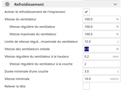

J'ai une Tenlog TL-D3 et mon extrudeur a 2 ventilateurs, 1 pour l'extrudeur et un autre pour refroidir la couche d'impression , je n'arrive pas à faire tourner le ventilateur pour la couche,  quel paramètre dans Cura dois-je modifier pour cela ?

Il y a 5 heures, Le _mouton_noir a dit :
Si tu imprime bien du PLA, la ventilation de l'impression doit se mettre en marche seulement après la fin de la couches initial ou une hauteur défini, pour favoriser l'adhérence de la couche initiale.
Sous cura tu trouve tout cela dans le section "Refroidissement"
Il faudra peut être modifier la visibilités des paramètres sous cura a "Expert" ou "All"
Pour comprendre l'impacte des paramétrés de Cura, je te conseil vivement d'installer le plugin/extension "Settings Guide" (les textes sont traduit en fr. malgré le nom du plugin en anglais) depuis le "marché en ligne" sous cura ! (il te faudra créer un compte Ultimaker ...)

Merci pour ta réponse , et je vais tester oui.
