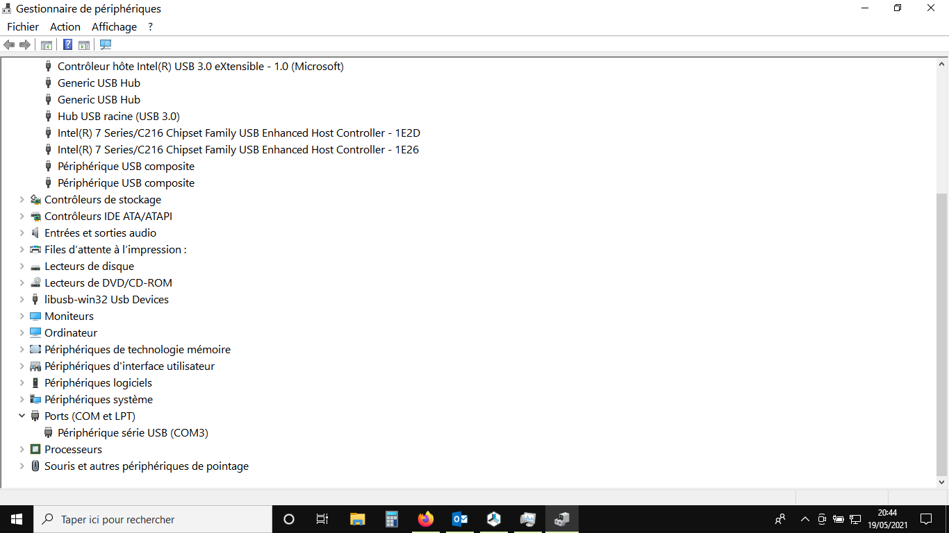

Benoit92 Posté(e) Mai 19, 2021 Posté(e) Mai 19, 2021 Bonjour, J'ai changé la carte driver de mon imprimante P802QR2 (qui avait cramé) par une carte ZM34. Le PC ne reconnait pas l'imprimante 3D ou bien coupe rapidement la liaison USB donc, l'impression. Je travaille sur le PC avec Repetier-Host Windows 2.2.2. Manque-t-il un driver sur le PC de type "CH340 Driver " ou "FTDI F232R Windows Driver " ?

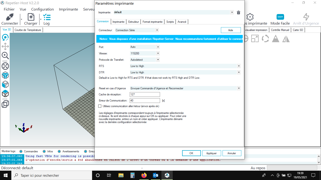

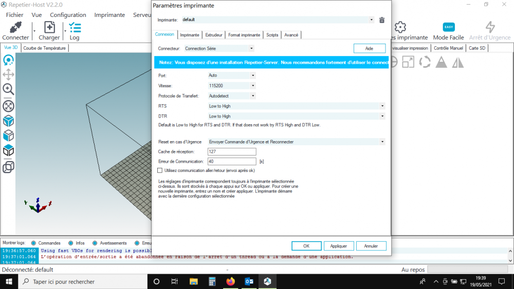

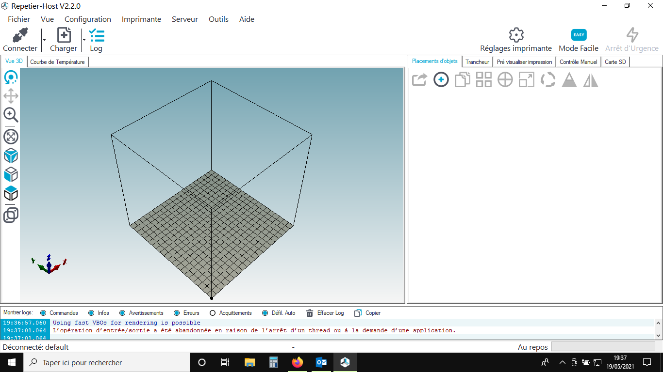

PPAC Posté(e) Mai 19, 2021 Posté(e) Mai 19, 2021 (modifié) Salutation ! il y a 55 minutes, Benoit92 a dit : Manque-t-il un driver sur le PC de type "CH340 Driver " ou "FTDI F232R Windows Driver " ? Si sous Windows, dans le "gestionnaire de périphériques" il y a bien un nouveau périphérique "Serial port COM..." lors du branchement du câble USB a la carte mère de l'imprimante 3D avec un numéro de port COM alors non normalement pas besoins d'installer un driver windows ... (enfin sauf si tu n'a pas une version adapté ... il peut y avoir une version recommandé par le constructeur ... CH340 vs CH341 vs ...) Une capture d’écran SVP ! il y a 55 minutes, Benoit92 a dit : coupe rapidement la liaison USB donc, l'impression. Là se serai plus un câble USB parasité car non blindé ou alors une vitesse de connexion ou un Protocol de communication non adapté ... Que disent les logs (complet : bien tout cocher pour les visibilité) de Repetier Host ? Une citation avec les copier coller des logs SVP ! Edit : Aussi peut être vérifier l'onglet des paramétrage de la connexion de l'imprimante sous Repetier Host ... Là encore une capture SVP ! Sans oublier que Repetier a tendance a planter la connexion si il n'a pas assez de ressources pour le rendu 3D du suivie de l'impression (réduire la taille de la fenêtre ?) ... Modifié (le) Mai 19, 2021 par PPAC
PPAC Posté(e) Mai 19, 2021 Posté(e) Mai 19, 2021 (modifié) Essai de mettre le même port que celui que tu trouve dans le gestionnaire de périphériques quand tu branche l'USB de l'imprimante. et Protocole de Transfer : "ASCII" ! Pour la vitesse je ne sais pas cela peut selon l'imprimante et le firmware etre 250000 ou 115200 ... attention éviter le multipost il existe la possibilité d'éditer un message ...https://www.lesimprimantes3d.fr/forum/topic/41764-explication-multipost-a-éviter/ Edit : Ha et le truc sur Repetier Serveur ... lui il ouvre le port et ne le lâche plus si il se lance au démarrage il faut stopper le serveur ! une seul application peut utiliser le port COM en même temps, il faut la fermer pour quelle le libère pour une autre ... (de temps en temps il faut redémarrer Windows si le port COM n'est pas libre alors qu'il n'y a pas d'application qui l'utilise.) et coche donc aussi les Aquittements pour les logs ... il faut tout voir quand il y a des problèmes ! Modifié (le) Mai 19, 2021 par PPAC

Benoit92 Posté(e) Mai 19, 2021 Auteur Posté(e) Mai 19, 2021 (modifié) Dés le branchement du port USB, le Ports (COM et LPT) - Périphérique série USB (COM3) apparait. Il est indiqué dans le Gestionnaire de Périphérique qu'il est à 9600. Faut-il mettre 115200 ? Comment arrête t on le serveur Repetier ? Modifié (le) Mai 19, 2021 par Benoit92

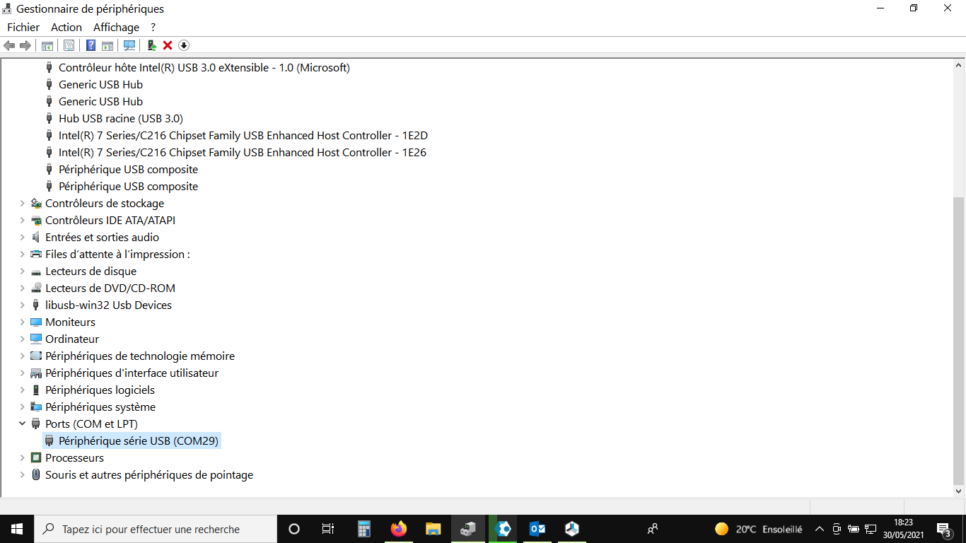

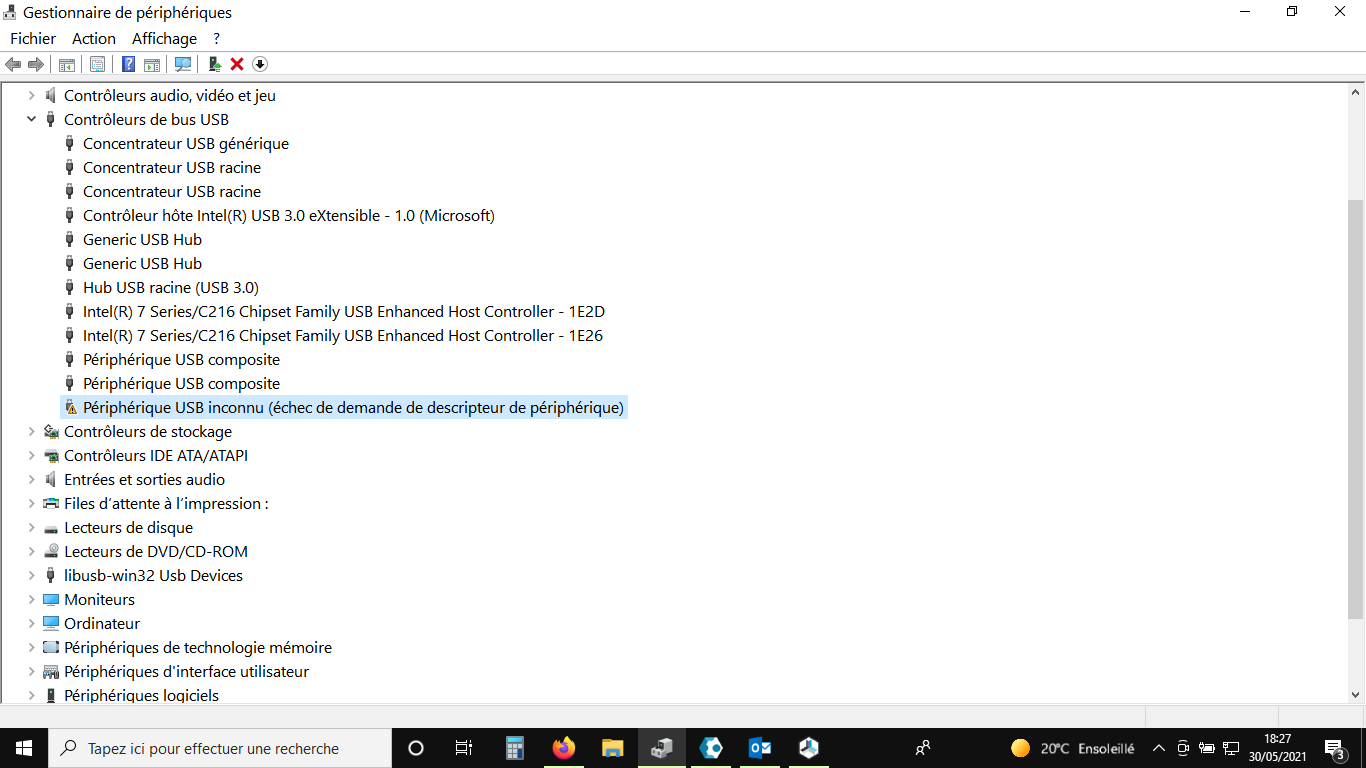

Benoit92 Posté(e) Mai 30, 2021 Auteur Posté(e) Mai 30, 2021 Le problème USB continue, mais le symptôme est plus précis ? Dés le branchement du port USB, le Ports (COM et LPT) - Périphérique série USB (COM29) apparait sur le "gestionnaire de périphérique". Il est alors possible de piloter l'imprimante à partir de Repetier. 30 secondes plus tard, le message "Périphérique inconnu" apparait sous la rubrique "Contrôleur de bus USB" au niveau du "gestionnaire de périphérique". Ports (COM et LPT) - Périphérique série USB (COM29)- disparait alors du "gestionnaire de périphérique". L'imprimante n'est alors plus commandable à partir du PC. Quelle pourrait être la panne ? Merci.
PPAC Posté(e) Mai 30, 2021 Posté(e) Mai 30, 2021 (modifié) Ha heu ... il faut peut être via un clic droit sur le périphérique le mettre a jour/installer les drivers manuellement et allez lui donner le chemin vers le fichier .inf ... Ou alors bien installer le driver en mode administrateur ? https://www.geeetech.com/forum/viewtopic.php?t=60612 Il y a peut être un truc de mise a jours automatique des drivers a désactiver sur ton windows ? Edit : Ou alors ton câble USB es parasité si il n'est pas blindé ? Modifié (le) Mai 30, 2021 par PPAC
