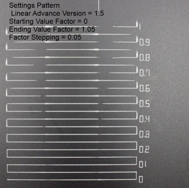

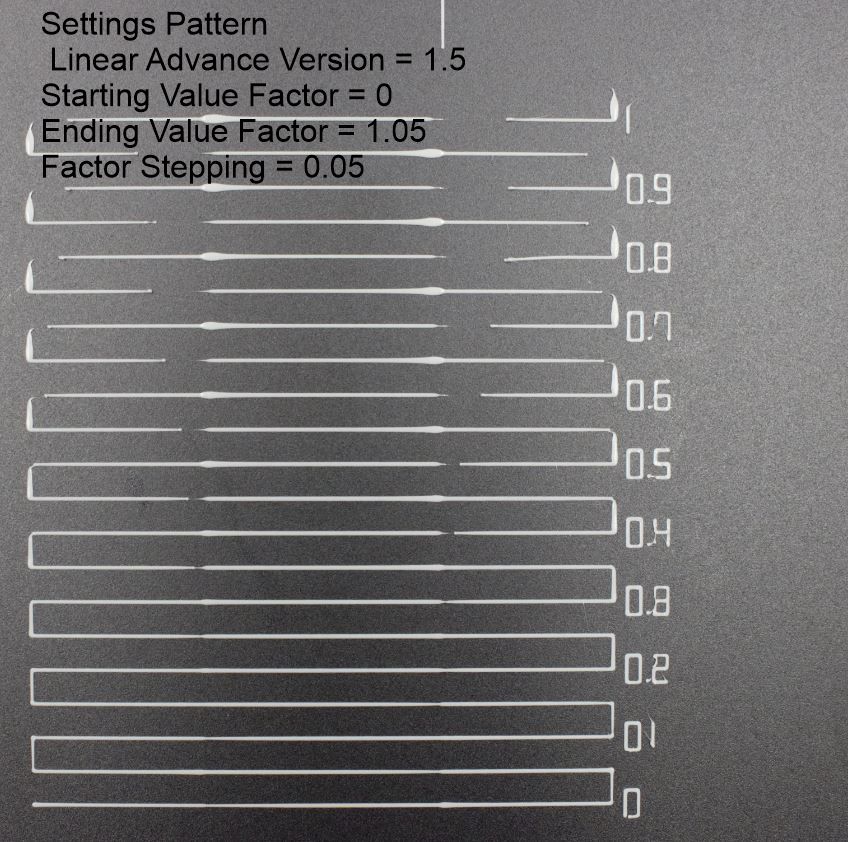

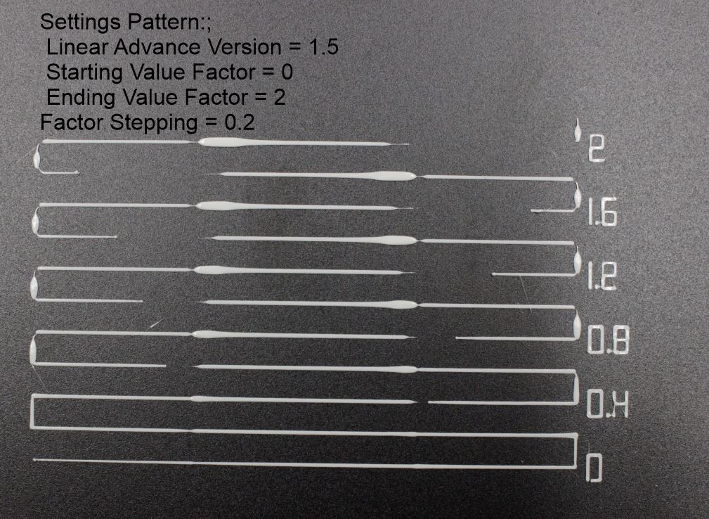

Après avoir effectué les modifications et réglages, j'ai lancé un premier test https://marlinfw.org/tools/lin_advance/k-factor.html,  avec les valeurs par défaut, à l'exception de la rétraction réglée sur 1 mm ( direct drive)
Le résultat était assez surprenant ..... du au direct drive.

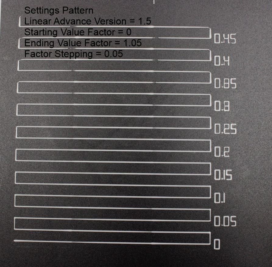

Le second test était un peu meilleur avec des premières valeurs plus précises, et le dernier test répondait à mes attentes.
