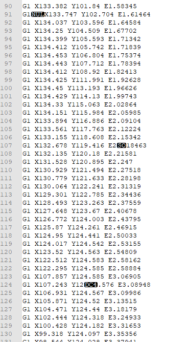

physix Posté(e) Mai 24, 2021 Partager Posté(e) Mai 24, 2021 Bonjour, j'ai un souci avec ma Longer l4k pro (après plus de 270h d'utilisation) et je n'arrive pas à le résoudre car je ne vois pas comment appeler ce problème et faire les bonnes recherches. Avant, lors d'une impression, l'imprimante traçait le contour et n'en sortait plus jusqu'à la fin. Maintenant, le fil s'arrête, la buse sort du contour et va faire un tour en x=0 ou y=0 puis l'impression reprend. Comment s'appelle ce problème ? En vidéo (oui, il faudrait que je remette à niveau...) : Lien vers le commentaire Partager sur d’autres sites More sharing options...

physix Posté(e) Mai 24, 2021 Auteur Partager Posté(e) Mai 24, 2021 Je suis vraiment débutant niveau technique. Je suppose qu'il faut chercher une valeur X0 ou y0. ;FLAVOR:Marlin ;TIME:4931 ;Filament used: 2.25379m ;Layer height: 0.15 ;MINX:81.97 ;MINY:69.861 ;MINZ:0.2 ;MAXX:138.033 ;MAXY:150.19 ;MAXZ:9.95 ;Generated with Cura_SteamEngine 4.9.1 D'après ce que je comprends, la pièce devrait être centrée et par la suite, je n'ai jamais de X0 ou Y0 sauf G28 X0 Y0 ;move X/Y to min endstops au début et à la afin pour remettre la buse en 0;0 Je peux poster le gcode, c'est une pince à linge mais je veux pas encombrer le forum pour rien. Lien vers le commentaire Partager sur d’autres sites More sharing options...

physix Posté(e) Mai 29, 2021 Auteur Partager Posté(e) Mai 29, 2021 Bonjour, en utilisant notepad++ pour ouvrir mon gcode, j'ai vu que des caractères spéciaux apparaissaient dans le gcode. C'est normal ? Ma carte microSD est HS ? Lien vers le commentaire Partager sur d’autres sites More sharing options...
Thierry94 Posté(e) Mai 29, 2021 Partager Posté(e) Mai 29, 2021 Non ce n'estpas vraiment normal ces caractères speciaux dans le gcode ! Si tu as un autre carte sd tu peux essayer Lien vers le commentaire Partager sur d’autres sites More sharing options...
physix Posté(e) Mai 29, 2021 Auteur Partager Posté(e) Mai 29, 2021 Bon ben c'était la carte SD. Merci ! Lien vers le commentaire Partager sur d’autres sites More sharing options...

physix Posté(e) Juin 1, 2021 Auteur Partager Posté(e) Juin 1, 2021 Tout est ok. Elle remarche parfaitement. Merci encore pour votre aide. Lien vers le commentaire Partager sur d’autres sites More sharing options...
