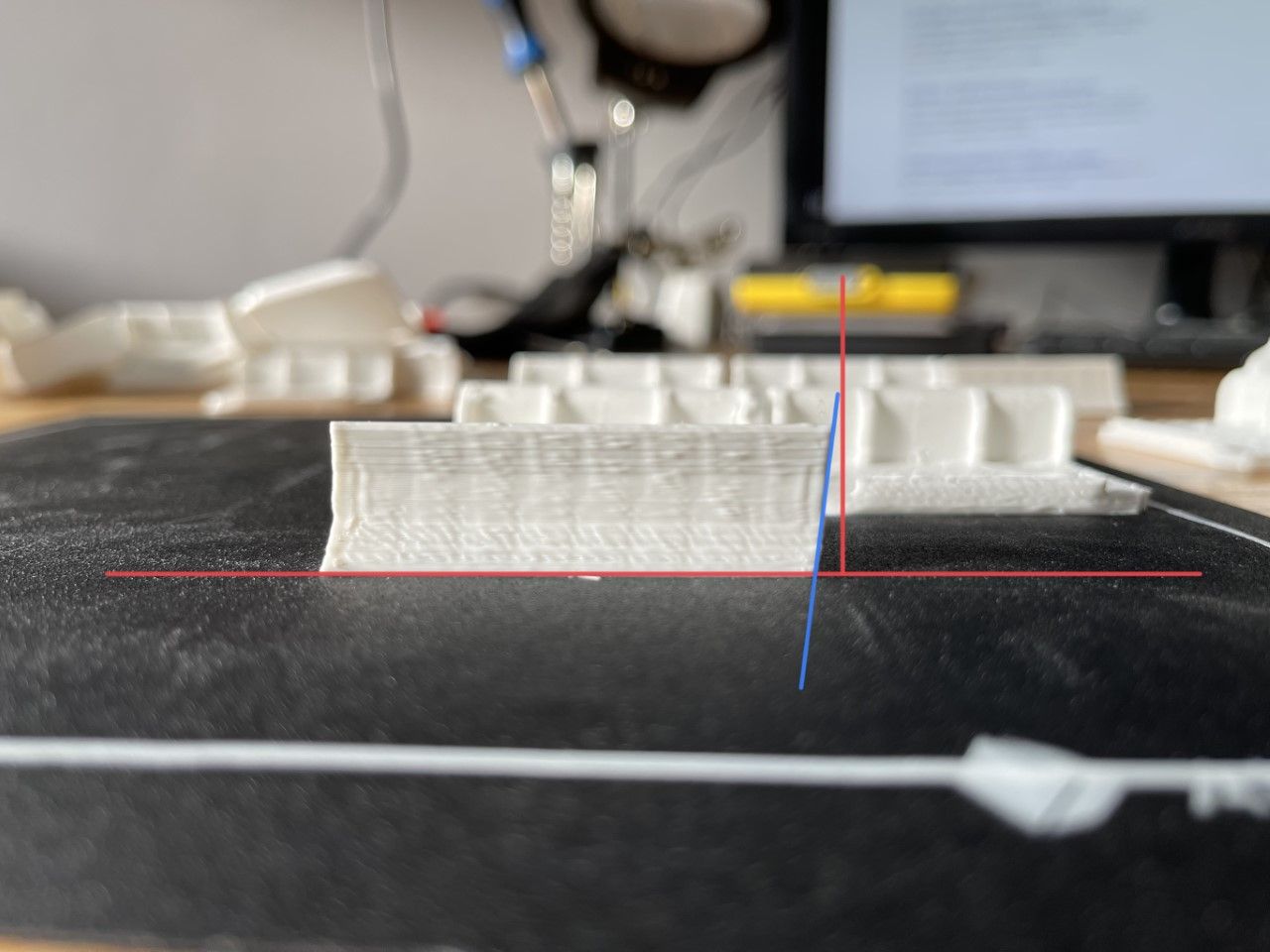

Bonjour à tous.
J'ai depuis quelques jours un décalage qui se fait sur l'axe des X.
Ma pièce qui devrait être perpendiculaire au plateau se retrouve en fait penchée. (La pièce devrait être alignée sur le trait rouge...)
Avez-vous une idée pour régler ce problème ?
Merci d'avance

bonjour
sur ce lien tu as les principaux problèmes rencontrés dont le tien
https://cults3d.com/fr/blog/articles/identifier-corriger-defauts-problemes-impression-3D
j'ai eu ce problème lors de mes différents tests de vitesse, et effectivement comme expliqué dans le lien, vitesse excessive de déplacement lors de l'impression, mais ce n'est pas que la seule solution. ça me l'a fait aussi avec la  température de la buse.
sinon sur le forum, un "forumeux" avait eu le même problème,
a+
