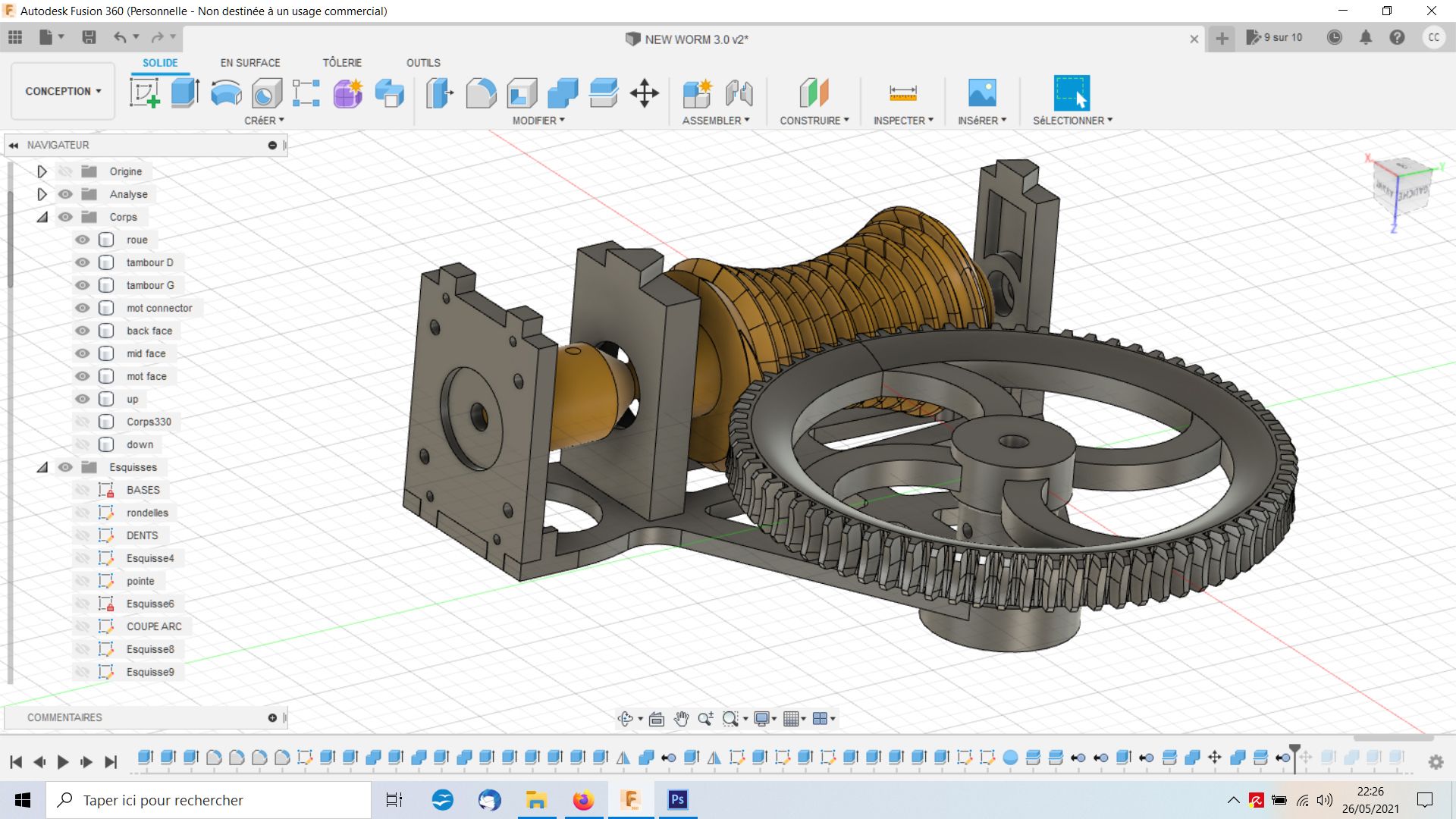

Je suis actuellement sur un projet avec stepper nema réduit au 1:72 et piloté par esp32, j'ai choisi une vis globique (vis sans-fin parabolique) pour son challenge de modélisation et ses courbes alléchantes 😊, mais pour 1:10 tu peux faire beaucoup plus simple avec des engrenages classiques...

Si tu as d'autres options que de faire tourner un 28byj-48 qui est tout juste capable d'entortiller une spaghetti bien cuite (34.3mN.m sur le papier...a voir), il existe des stepper nema qui se drivent via A4988 ainsi que des servo-moteurs bien costauds qui font du 360° 😉
