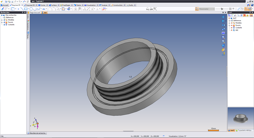

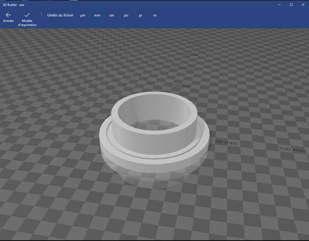

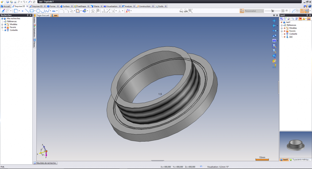

oniff Posté(e) Mai 26, 2021 Posté(e) Mai 26, 2021 Bonsoir à tous. Je viens de réaliser une pièce via TopSolid. Cette pièce comporte un filetage sur une partie de la pièce que j'ai bien réalisé via le logiciel. J'ai exporté cette pièce en .STL, seulement lorsque j'ouvre celle-ci en visionneuse 3d, le filetage n’apparait pas... Avez vous une idée de quoi cela pourrait venir? Cdt.
PierreG Posté(e) Mai 26, 2021 Posté(e) Mai 26, 2021 Dans Fusion 360, par défaut les filetages ne sont pas modélisés pour ne pas surcharger l'ordi, il faut revenir sur les filetage à la fin et les modéliser avant d'exporter en STL. Peut-être est-ce la même chose avec TopSolid ?? 1
