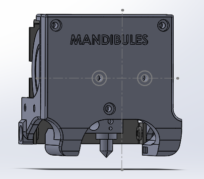

Jonathan06 Posté(e) Mai 29, 2021 Partager Posté(e) Mai 29, 2021 (modifié) Je crée ce sujet pour centraliser les fichiers du dernier FanDuct que j'ai conçu et réalisé. Attention, ce fanduct est réservé aux bricoleurs qui n'ont pas peur de bricoler leur imprimante. C'est pour la D12 avec tête V2 d'origine. Sachant que ca marche très bien en y mettant le corp de chauffe de la E3D V6 + chaussette silicone. https://fr.aliexpress.com/item/32838420462.html?spm=a2g0s.9042311.0.0.3bcf6c37jQh7LD https://fr.aliexpress.com/item/32847458285.html Pour faire des prints qui tiennent dans le temps j'ai utilisé ces inserts: https://fr.aliexpress.com/item/1005001865235498.html Le ventilo que j'utilise dans ce fanduct est un 4020: https://fr.aliexpress.com/item/32874940278.html Voici quelques photos de montage et pour finir les fichiers stl. FanDuct_new_Capot_V3.STLCaleVentilo.STLCaleTete.STLFanDuct_new__top_V1.STLCaleRJ45.STL N'oubliez pas de poster ici vos réalisations Modifié (le) Mai 29, 2021 par Jonathan06 2 4 Lien vers le commentaire Partager sur d’autres sites More sharing options...

chacha007 Posté(e) Mai 30, 2021 Partager Posté(e) Mai 30, 2021 (modifié) Un grand merci pour ce super boulot que tu nous partages Penses à ajouter la liste des course en visserie et inserts stp, genre 8 x M3 20mm...ect.. Ça peut être utile pour ceux qui n'auraient pas de stock.. Ça pourrait être intéressant que tu le publie sur Thingiverse, il y a énormément plus de passage qu'ici et international, à voir comment il pourrait être remixé... Modifié (le) Mai 30, 2021 par chacha007 2 Lien vers le commentaire Partager sur d’autres sites More sharing options...
Jonathan06 Posté(e) Mai 30, 2021 Auteur Partager Posté(e) Mai 30, 2021 (modifié) Oui c'est sûr dès que j'ai un peu de temps je mettrai sur thingiverse. Pour l'instant c'est trop tôt, puis il y a un youtubeur qui va peut etre en faire une vidéo. Je dis bien peut etre... Pour les inserts j 'ai déjà donné le lien et les vis, c'est les mêmes qui sont réutilisées. On a besoin en plus que de 3 nouvelles vis, c'est 3 xM3 en 12mm pour tenir la façade du fanduct, et deux autres pour tenir le ventilateur en 16mm. Bonjour, Aujourd'hui j'ai remonté ma tête V2 avec le corp de chauffe + chaussette E3D, et j'ai pu voir qu'une des deux mandibules touche la chaussette, du coup je modifier le design en écartant un peu plus les mandibules pour éviter que ca touche et que à la longue ca chauffe et ca se déforme. Je precise que pour la tête d'origine V2 ca passait très bien. Vois les STL modifiés: FanDuct_new_Capot_V5.STLFanDuct_new__top_V5.STL Modifié (le) Mai 30, 2021 par Jonathan06 4 Lien vers le commentaire Partager sur d’autres sites More sharing options...
Jonathan06 Posté(e) Juin 3, 2021 Auteur Partager Posté(e) Juin 3, 2021 Avec l'aide de @landaisd "Mr Dyson" j'ai remodifié encore ce fanduct afin d'optimiser encore la direction et la force du flux d'air. Je mets ici donc la dernier version à aujourd'hui. Je n'exclu pas en faire encore une autre version dans l'avenir FanDuct_new_Capot_V6.STL FanDuct_new__top_V6.STL 1 1 Lien vers le commentaire Partager sur d’autres sites More sharing options...

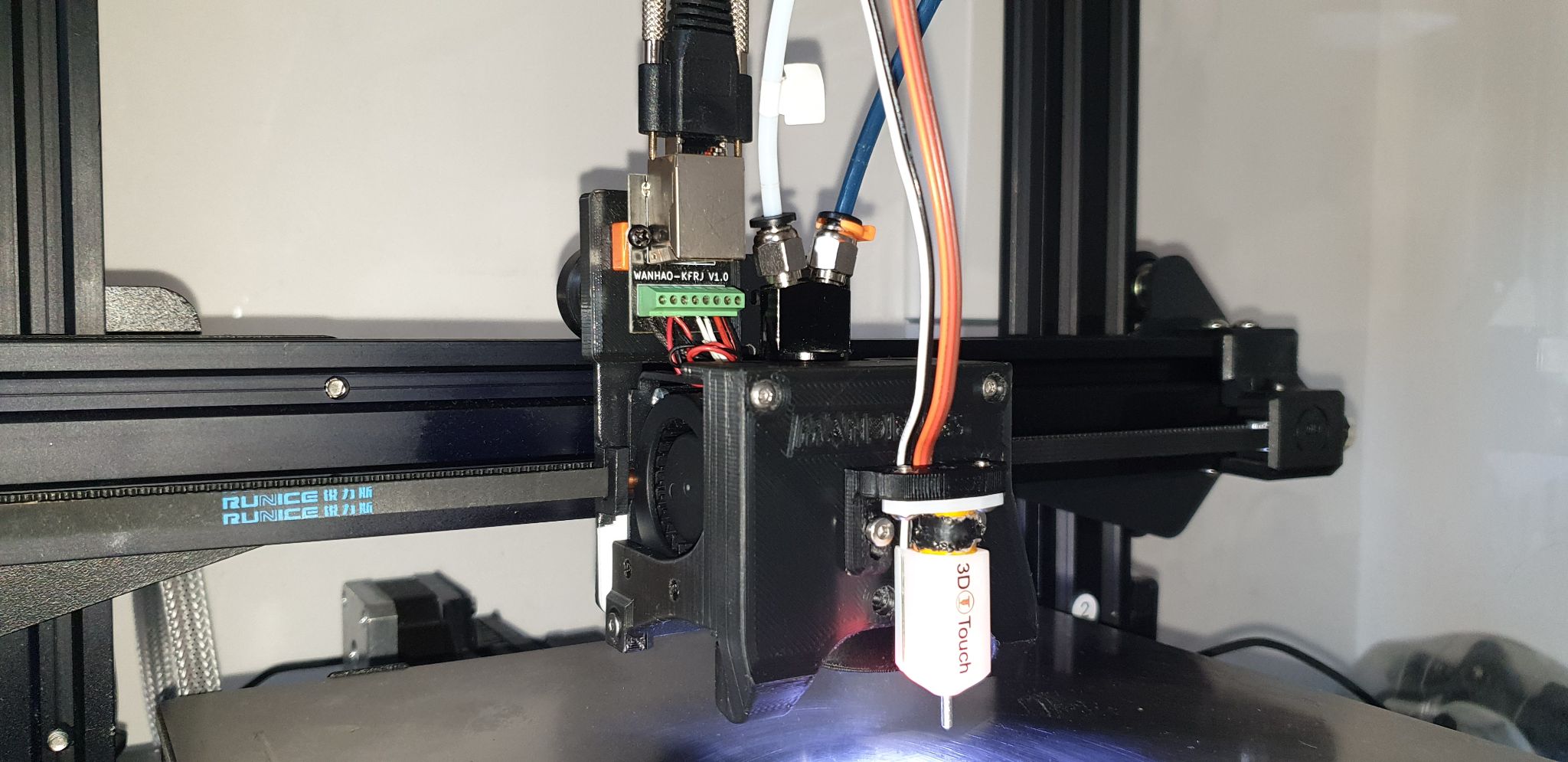

Chaf Posté(e) Juin 14, 2021 Partager Posté(e) Juin 14, 2021 Merci encore pour ton boulot ! Tu pourrais nous mettre des photos du montage complet ou un de montage détaillé ? J’en j’ai monté le fanduct avec le cache, la tête et tout, mais je ne vois pas où tu mets la carte et le RJ45. Merci ! Lien vers le commentaire Partager sur d’autres sites More sharing options...
Jonathan06 Posté(e) Juin 14, 2021 Auteur Partager Posté(e) Juin 14, 2021 (modifié) il y a 54 minutes, Chaf a dit : Merci encore pour ton boulot ! Tu pourrais nous mettre des photos du montage complet ou un de montage détaillé ? J’en j’ai monté le fanduct avec le cache, la tête et tout, mais je ne vois pas où tu mets la carte et le RJ45. Merci ! Si tu remonte au début de cette page tu trouveras pleins de phots des différentes étapes. Voici où j'ai mis la carte RJ45. Je lui ai depuis deux jours dessiné un petit stp pour la fixer. Voir photo: J'ai deux version une version comme sur la photo, et une autre avec un boitier fermé que je n'ai pas pu monter car chez moi les cables sont trop courts! Voici les stl: CaleRJ45V2.STLCaleRJ45.STLBoitierTopV2.STLBoitierTop.STL N'oublie pas de nous mettre tes photos Modifié (le) Juin 14, 2021 par Jonathan06 1 Lien vers le commentaire Partager sur d’autres sites More sharing options...

Jonathan06 Posté(e) Juin 14, 2021 Auteur Partager Posté(e) Juin 14, 2021 il y a 11 minutes, cyspak a dit : Je suis en train d'ajuster mes réglages avec le PETG. Tu conseilles de les imprimer en quel hauteur et largeur de couche ? L:0.48mm et H:0.2mm la partie de devant fonctionne bien sans support. 1 Lien vers le commentaire Partager sur d’autres sites More sharing options...

Jonathan06 Posté(e) Juin 16, 2021 Auteur Partager Posté(e) Juin 16, 2021 (modifié) Il y a 5 heures, cyspak a dit : Ils sont trop court d'origine ou c'est toi qui a coupé trop court ? Non je n'ai pas coupé, j'ai n'ai donc pas la place de mettre dans une boîte chez moi. C'est donc comme sur la photo. Parcontre si chez toi les fils sont assez 'long c'est mieux d'imprimer la version 2 avev boîtier fermé pour le pcb rj45. @Chaf Il nya pas de raison, chez moi ça marche super bien. Faites nous des photos les gars Modifié (le) Juin 16, 2021 par Jonathan06 1 Lien vers le commentaire Partager sur d’autres sites More sharing options...
