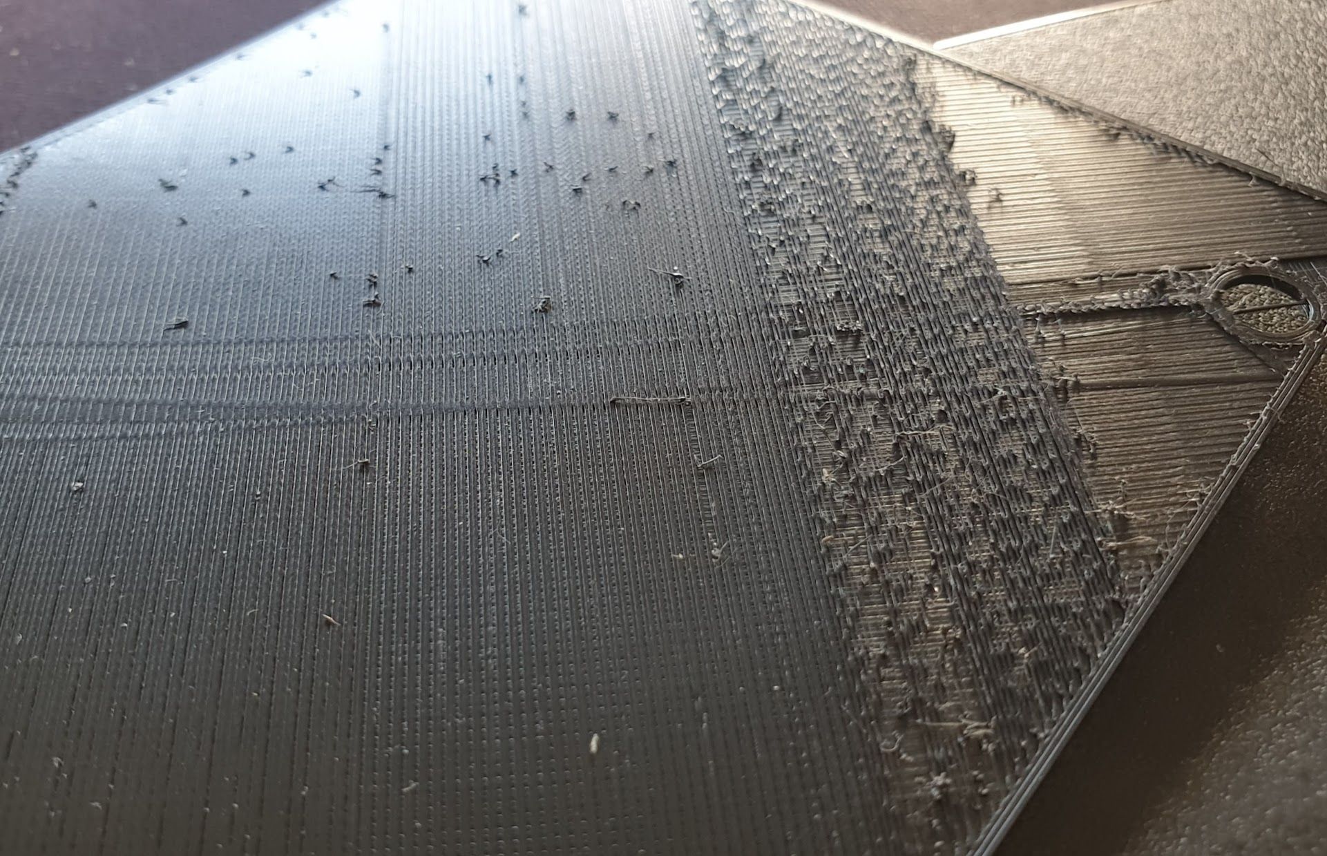

J'ai lutté pour imprimer ce matin justement. Finalement j'ai du nettoyer ma buse car je passais en sous-extrusion. Après démontage de la buse rien ne débordait du PTFE mais clairement le débit en sortie de buse est 2 fois moins important que d'habitude. Je ne sais pas vraiment ce qui a généré cela et je n'ai pas pu voir ce que c'était car c'était du PLA noir. Ca fait 2 bonnes semaines que ma bobine de 2kg est a l'air libre, est-ce que cela peut être du à l'humidité/poussière ?
Moi l'humidité ca ne me fait pas ca!
Est ce que ta cartouche est bien serrée dans son logement?
Voici ce que ca me faisait : des petites boulettes puis une grosse sous-extrusion. J'ai stoppé là et heureusement j'ai pu constater les dégâts en début d'impression.

Pour moi ca ne vient pas de l'humidité, en tout cas ca ne me faisait pas ca.
Moi je dirais sous extrusion "classique" dû à un bouchage partiel de la buse.
Vérifier la ventilation de refroidissement du heatbreak. Verifier le PTFE à l'intérieur.  Ce qui me conforte dans cette idée, c'est que ca a l'air d'aller de pire en pire...

Donc oui comme dit Jonathan06 cela ressemble a une obstruction partiel de la buse et/ou du heatbreak ... donc assemblage a vérifier
Il reste le possible défaut d'extrudeur, une roue cranté qui glisse, de nœud dans la bobine, ... un driver moteur qui chauffe, ...
Tu imprime pas dans un caisson non ventilé ? (il commence a faire de plus en plus chaud dernièrement ... et cela fait 2 voir 3 sujet que je vois passer ou il semble y avoir une relation entre température de l'environnement et défaut d'extrusion ...donc peut être la température de l'environnement qui influence ...)
Sinon bien vérifier la température d'impression, car les symptôme de sous extrusions peuvent ressembler aux symptôme d'une température d’impression trop basse ...

Je ne pense pas qu'il ait eu de nœud dans la bobine, je l'ai même déroulée un peu pendant les problème pour être certain que ce n'était pas cela.
J'avais des claquements dans l'extrudeur quand je faisais des tests d'extrusion pour comprendre ce qu'il se passait : normal le volume de PLA était 2 fois plus faible.
C'était bon bien la buse partiellement bouchée. Mais je ne sais par quoi exactement. Bref j'ai retiré le PLA dans la buse et retiré, coupé et remis celui dans le PTFE.
J'ai relancé mon impression et j'ai eu une petite zone avec de légères boulettes (bien moins que sur la photo) et après 2 couches tout est devenu super lisse. L'impression se déroule parfaitement maintenant.
Niveau température je suis à 190°C et 210°C en 1ère couche.
