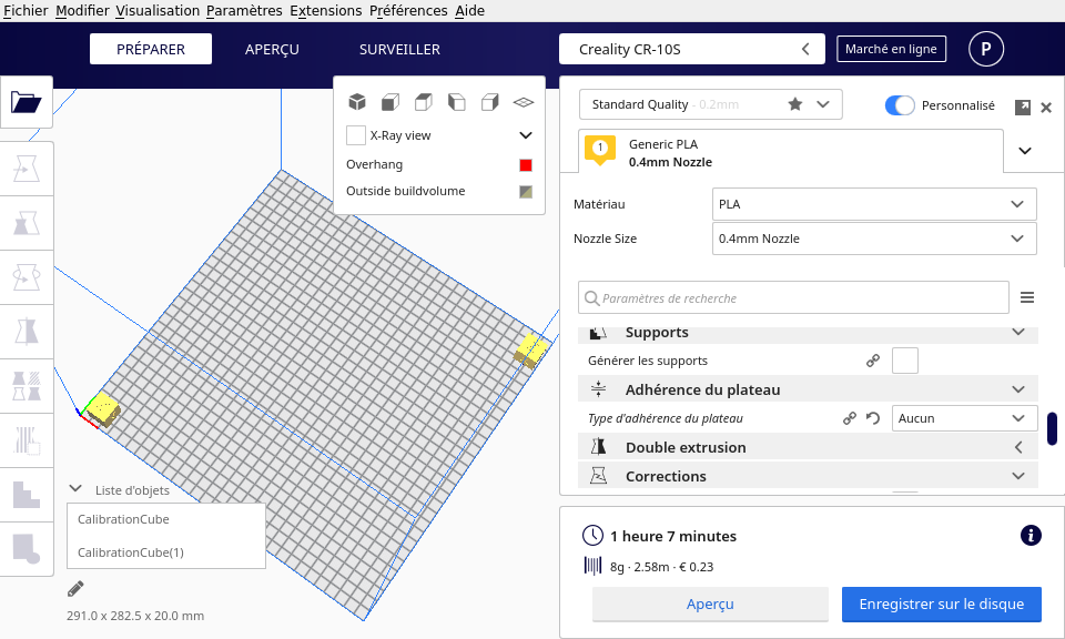

PPAC Posté(e) Juin 1, 2021 Partager Posté(e) Juin 1, 2021 (modifié) Salutation ! Question piège ? En utilisant "Aucun" (pas d'utilisation de jupe ou bordure ou radeau) de la section "adhérence du plateau" ? ou en réduisant la distance / taille de la jupe ou de la bordure ? (Visibilité des paramètres sur Expert ? et installer le plug-in "settings guide" via la marché en ligne pour plus d'info sur les paramètres cura) Peut tu nous faire une capture d’écran du problème ? Modifié (le) Juin 1, 2021 par PPAC 1 Lien vers le commentaire Partager sur d’autres sites More sharing options...
holduspokus@gmail.coms Posté(e) Juin 1, 2021 Auteur Partager Posté(e) Juin 1, 2021 ah oui non pas une question piège je suis juste stupide ... oui en effet en enlevant la jupe ... shame ... je vais me cacher , merci ! 1 Lien vers le commentaire Partager sur d’autres sites More sharing options...
