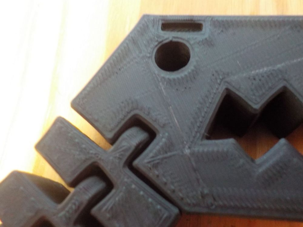

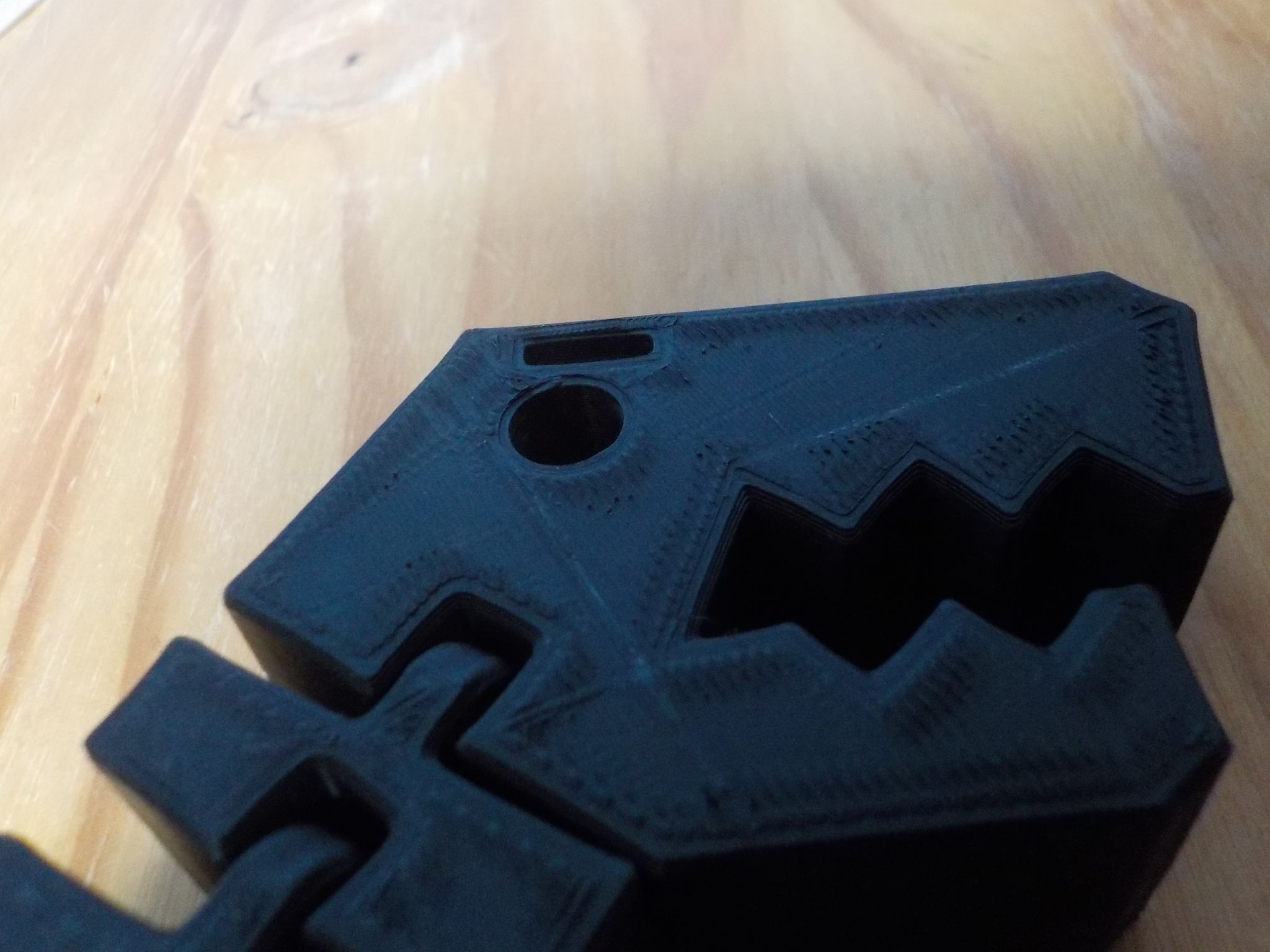

Depuis quelques temps, je n'arrive pas à avoir une couche du dessus parfaite. À chaque impression, ça fait un résultat pas très propre.
Ce n'est pas trop dérangeant mais j'aimerais quand même résoudre ce problème.
Si vous pensez comment pouvoir améliorer, je suis preneur.
Bonjour @Spag39,
Si tu utilises Cura, tu peux cocher "Activer l'étirage" dans la rubrique Coque. (et aussi "N'étirer que la couche supérieure")
Cette fonction fait passer la buse chaude au niveau de la dernière couche, mais sans extruder de filament, ce qui fait légèrement fondre le filament de la dernière couche et lisse celle-ci.
