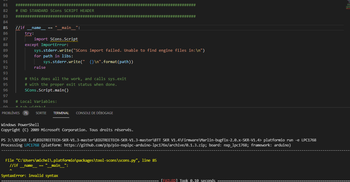

garcmi Posté(e) Juin 9, 2021 Partager Posté(e) Juin 9, 2021 Bonjour, Quelqu'un connait il cette erreur Lien vers le commentaire Partager sur d’autres sites More sharing options...
Bzyli Posté(e) Juin 9, 2021 Partager Posté(e) Juin 9, 2021 Tu as mis // avant le if. Si ils sont plus là ça va mieux marcher Lien vers le commentaire Partager sur d’autres sites More sharing options...
garcmi Posté(e) Juin 9, 2021 Auteur Partager Posté(e) Juin 9, 2021 on ne peut pas mettre des // n'importe ou, mais j'ai quand même essayé Cela dit, j'ai trouvé, visual studio code est allergique à Windows 7 (surtout les librairies et extensions) plus de problèmes avec Windows 10 Lien vers le commentaire Partager sur d’autres sites More sharing options...
Savate Posté(e) Juin 9, 2021 Partager Posté(e) Juin 9, 2021 il y a 29 minutes, garcmi a dit : on ne peut pas mettre des // n'importe ou Si on peut le faire ... mais ça ne marche pas toujours (surtout avec cette saleté de python, je ne supporte pas les serpents ) Lien vers le commentaire Partager sur d’autres sites More sharing options...
