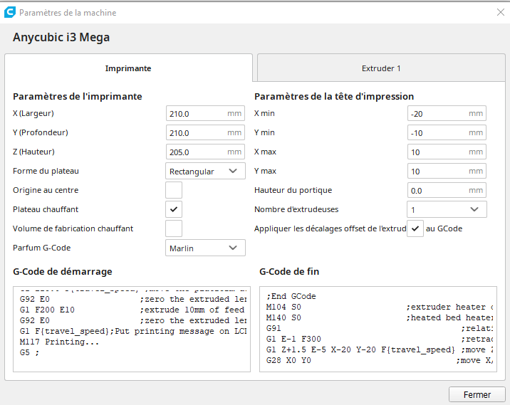

si vous plais on peut maider voila le soucis sur cura et ideamaker il y a bien les temperature es quand je lance le print ces indique 0 et 0 buse et bed

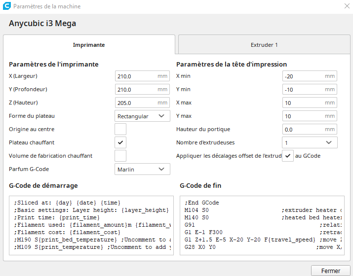

Ok donc tu n'a pas résolut le truc ... tu a trouvé une solution de dépannage un "work around"...
Quand je regarde ton g-code de démarrage sous cura, tu a des ";" devant les g-code de chauffe cf ";M190 ..." pour le plateau et ";M109 ..." pour la tête.
Il faut enlever le ";" au début de ses lignes si tu n'a pas comme chez moi, cura qui insert avant le g-code de démarrage les commande de mise en chauffe ...
Mais tu semble utiliser des "mot clé de remplacement" qui ne sont plus utilisé dans la version 4.9.0 de cura il faut plutot mettre qq chose du genre
M190 S{material_bed_temperature} ; attente de la chauffe du plateau
M109 S{material_print_temperature} ; attente de la chauffe de la buse

Sinon j'ai trouvé peut etre encore plus simple. Normalement si tu n'a pas de mise en chauffe dans t'on g-code de démarrage, cura l'ajoute automatiquement avant.
Donc si tu supprime les deux ligne
de t'on g-code de démarrage a quoi ressemble le début d'un fichier .gcode alors généré ?

alors d’après l'export actuellement ton g-code de démarrage :
G21 ;metric values
G90 ;absolute positioning
M82 ;set extruder to absolute mode
M107 ;start with the fan off
G28 X0 Y0 ;move X/Y to min endstops
G28 Z0 ;move Z to min endstops
G1 Z15.0 F{speed_travel} ;move the platform down 15mm
G92 E0 ;zero the extruded length
G1 F200 E3 ;extrude 3mm of feed stock
G92 E0 ;zero the extruded length again
G1 F{speed_travel}
G0 Y20 F{speed_travel}
M117 Printing...
G5
Je testerez bien d'utiliser celui là a la place (ajout au début des lignes pour chauffer et mise en commentaire du G5 de la fin car je ne comprend pas a quoi il sert )  :

Pour les futur lecteurs de se sujet, le g-code de démarrage proposé semble avoir résolu le problème de mise en chauffe avec Cura.
Extrait d'un message privé avec domjedi14 :
il y a 5 minutes, domjedi14 a dit :
pb resolue de chauffe gcode dans cura merci
