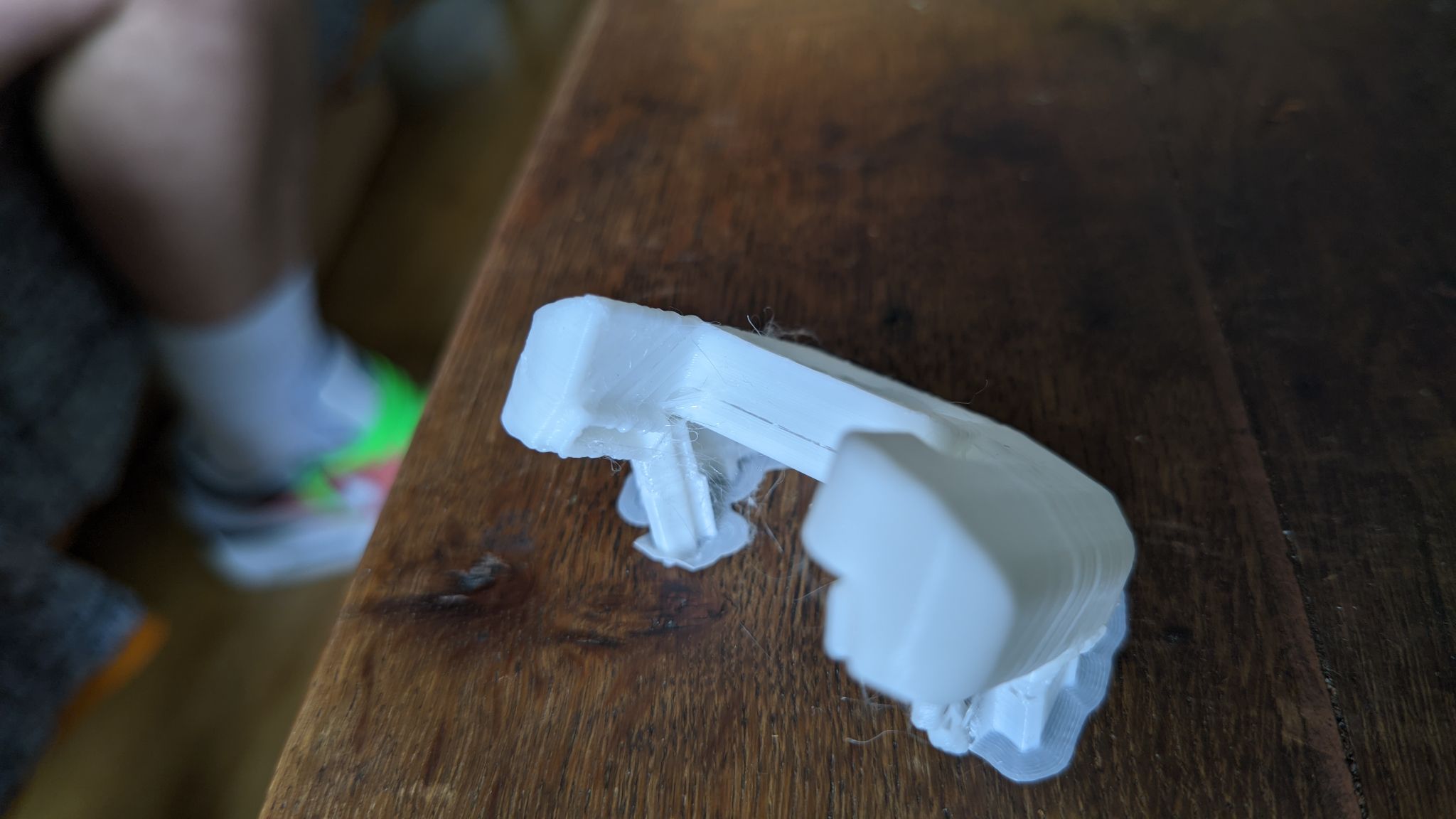

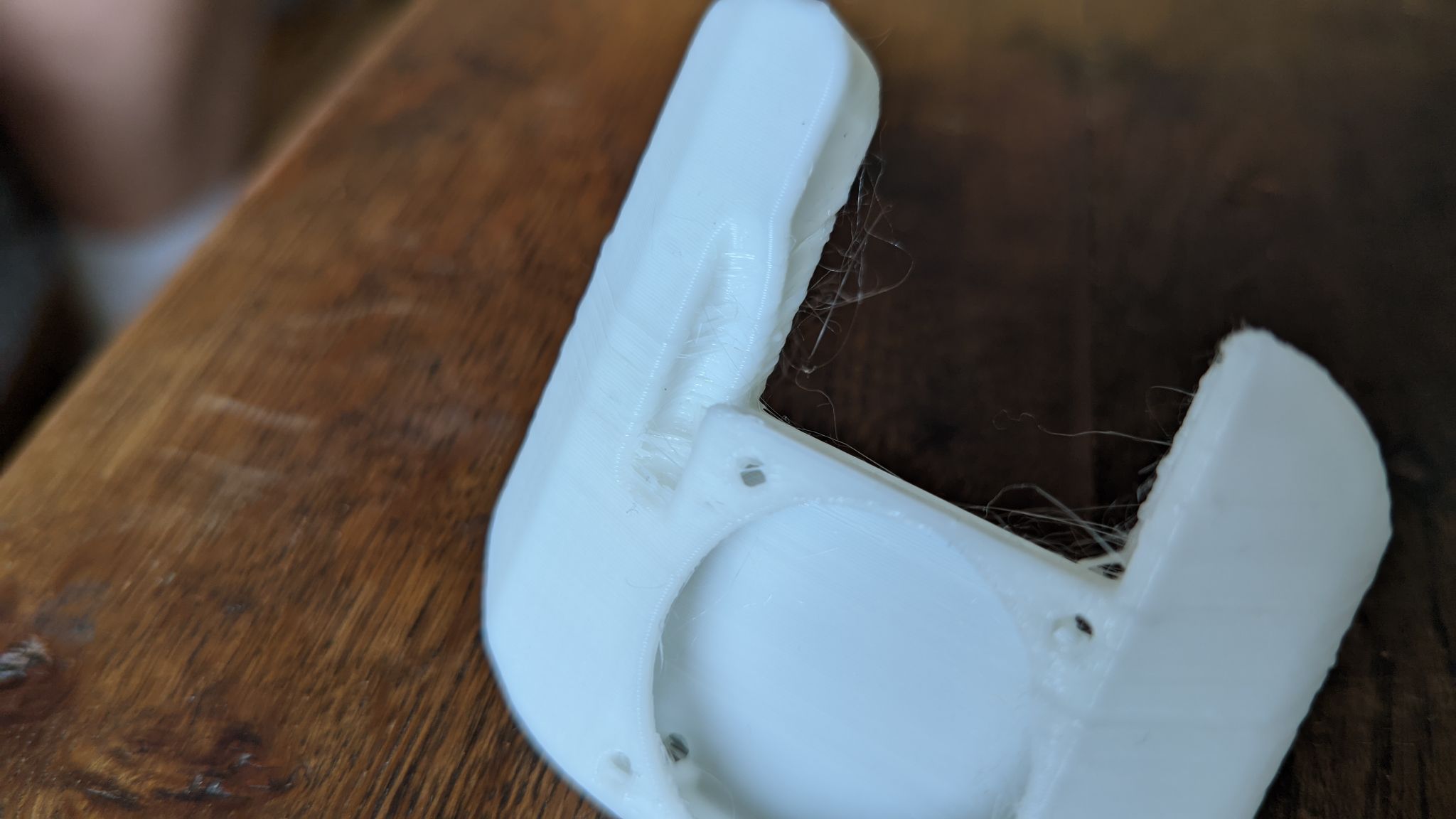

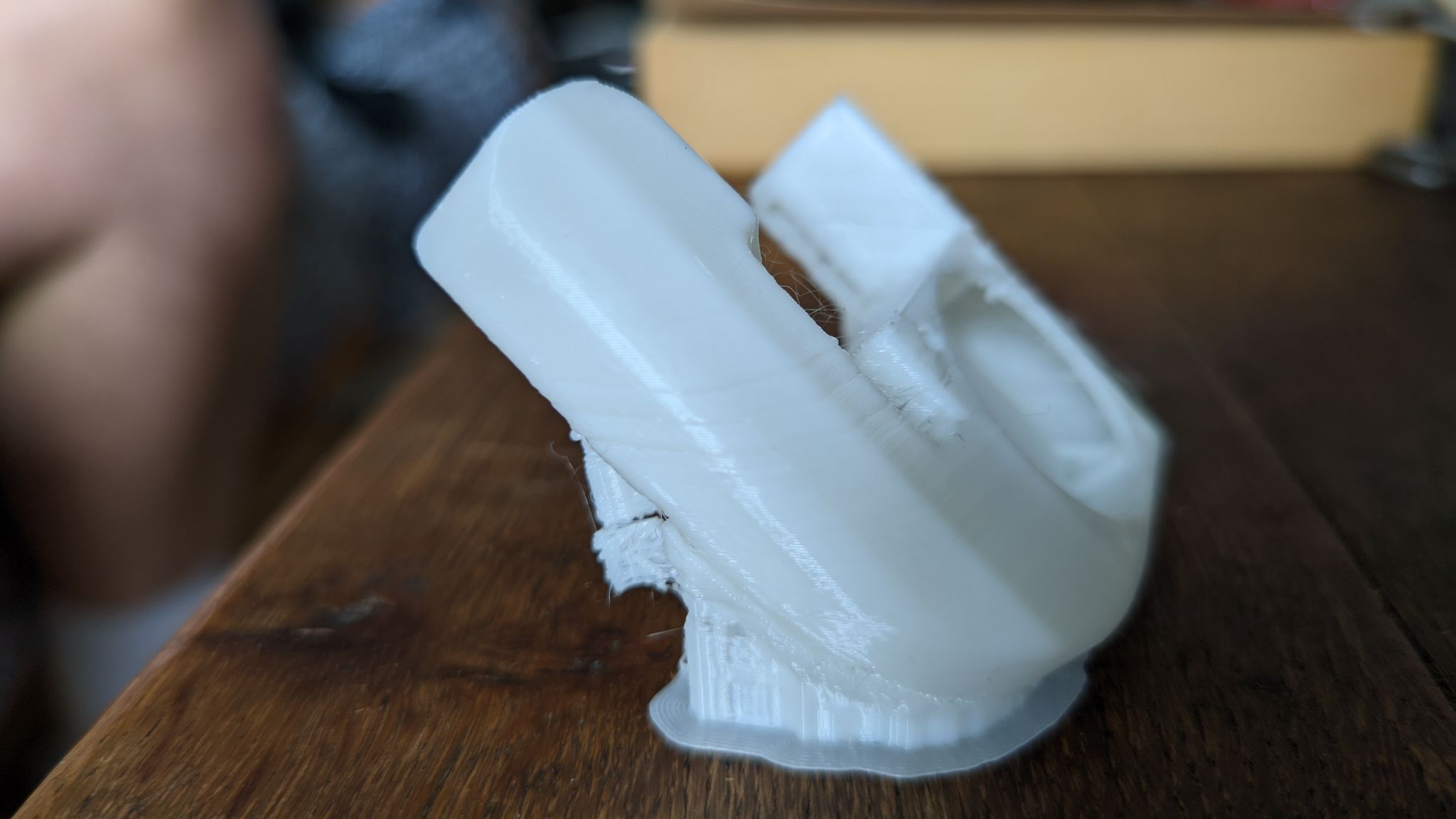

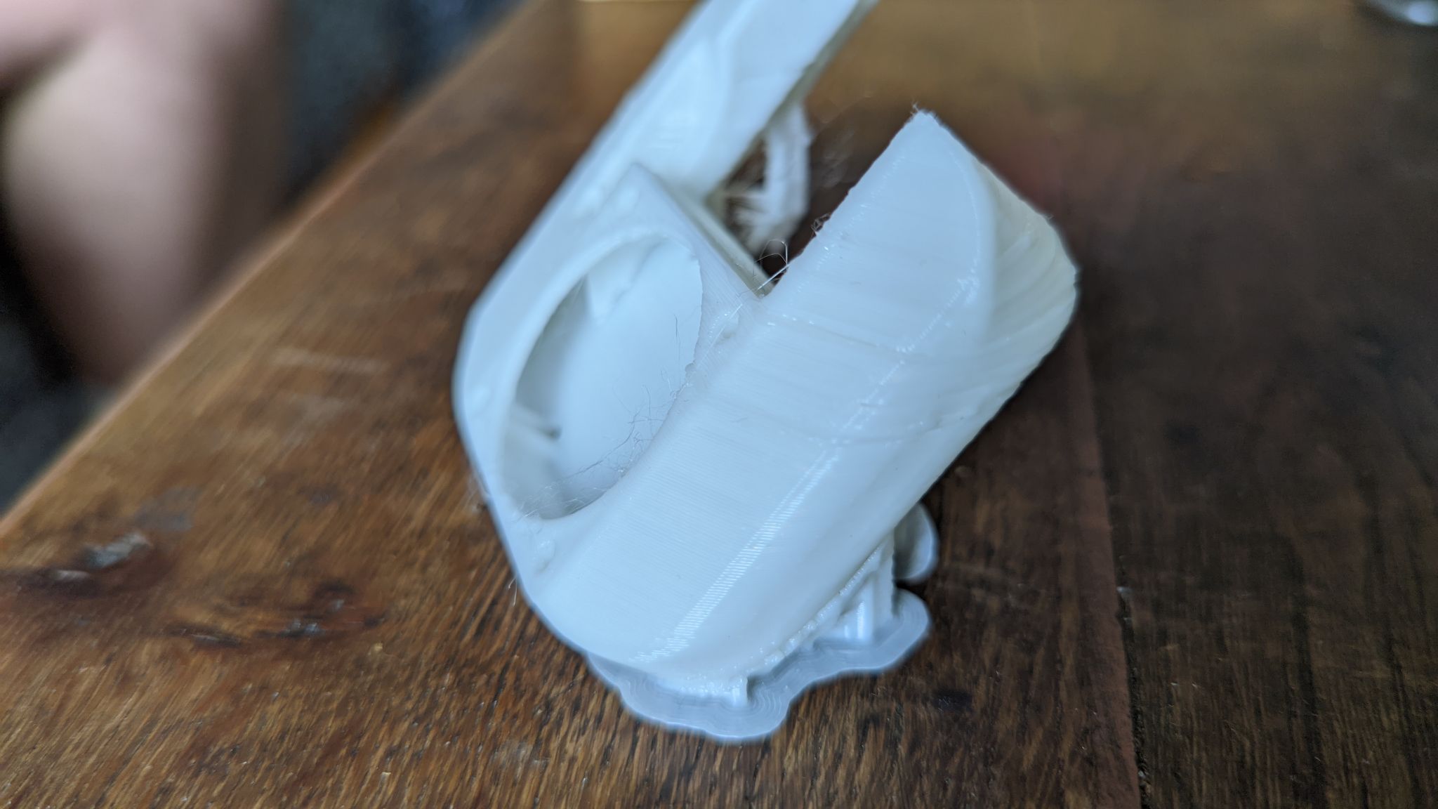

Hello,
Auriez vous une idée pour me sortir de ce souci ?
Je ne sais plus quoi faire.
Par où commencer quand vous voyez ça ?
Merci pour votre aide.

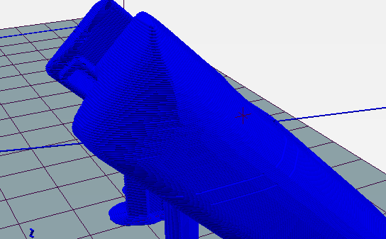

A tu testé sans utiliser :
;ARCWELDERPROCESSED
;LINEARADVANCEPROCESSED
Car je ne sais pas si Repetier Host a du mal a faire le rendu du g-code ... mais il fait ressortir se qui semble être ton problème.
image.png.dd474e8d6593f1ac73d9730f65761d29.pngimage.png.1ea78f5351db521c34c39bb3c11f9dba.png

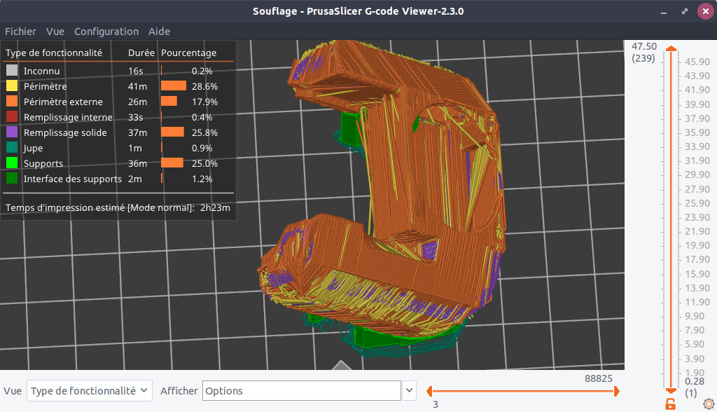

Et avec PrusaSlicer G-code Viewer ou Cura pour prévisualiser le g-code, comme il y a du Arc-Welder, et que cura et prusaSlicer n’interprète pas les G2/G3 https://marlinfw.org/docs/gcode/G002-G003.html cela n'aide pas a vérifier le .gcode utilisé ...

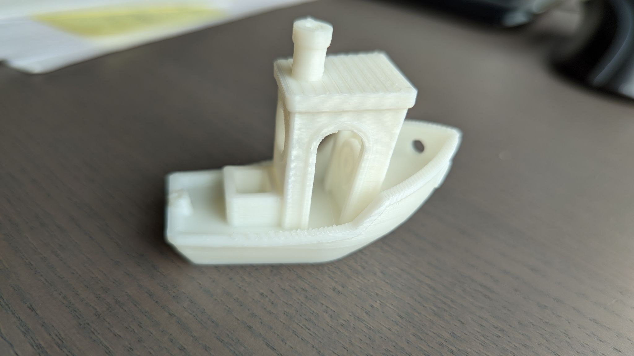

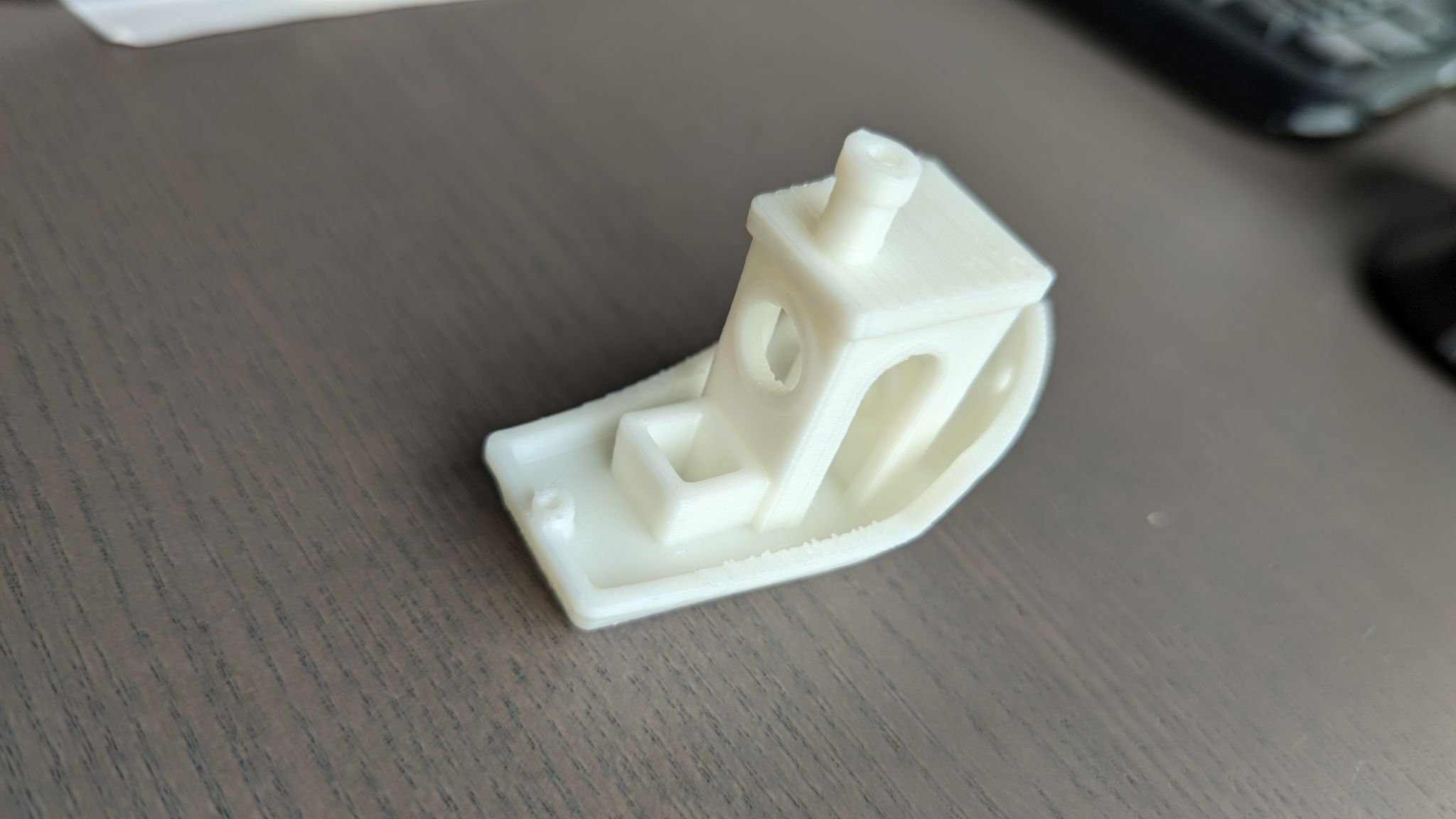

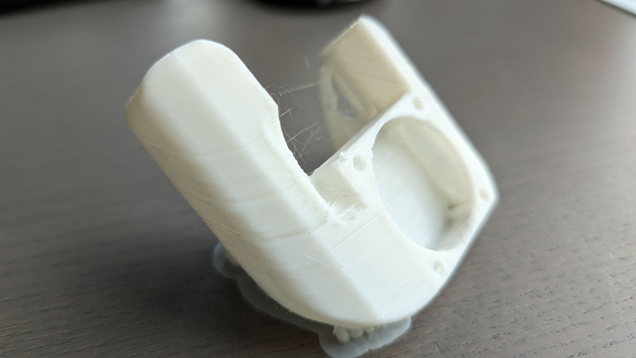

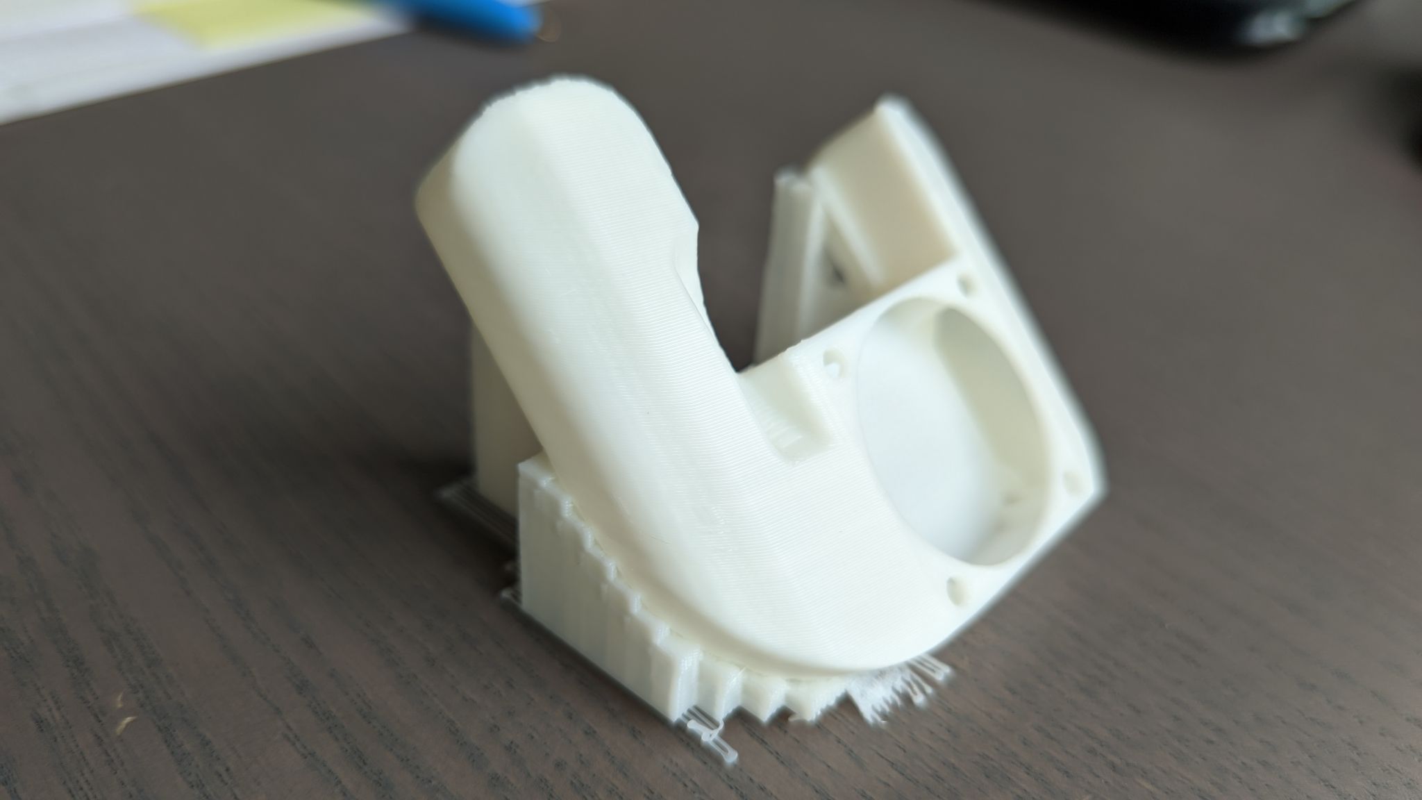

Salut PPAC,
J'ai pas mal bossé sur ce souci de Linear Advance, option qui d'un point de vue théorique, me plait beaucoup.
Tu avais visé juste en incriminant le Linear Advance en voyant mes photos, mais ce n'ai apparemment pas "lui" le soucis.
Cette option faisant varier la pression dans la buse en fonction du trajet à parcourir, parfois en fin de trajet, il "retract" un peu.
Et c'est bien ça le soucis, car associé à une rétraction fixe (5mm dans mes cas précédents), parfois le filament est trop rétracté et a le temps de refroidir dans le heatbreak, ce qui fait qu'il "colle" légèrement avant de pouvoir repartir, bref, le mouvement n'est pas homogène.
Et c'est bien ça le souci.

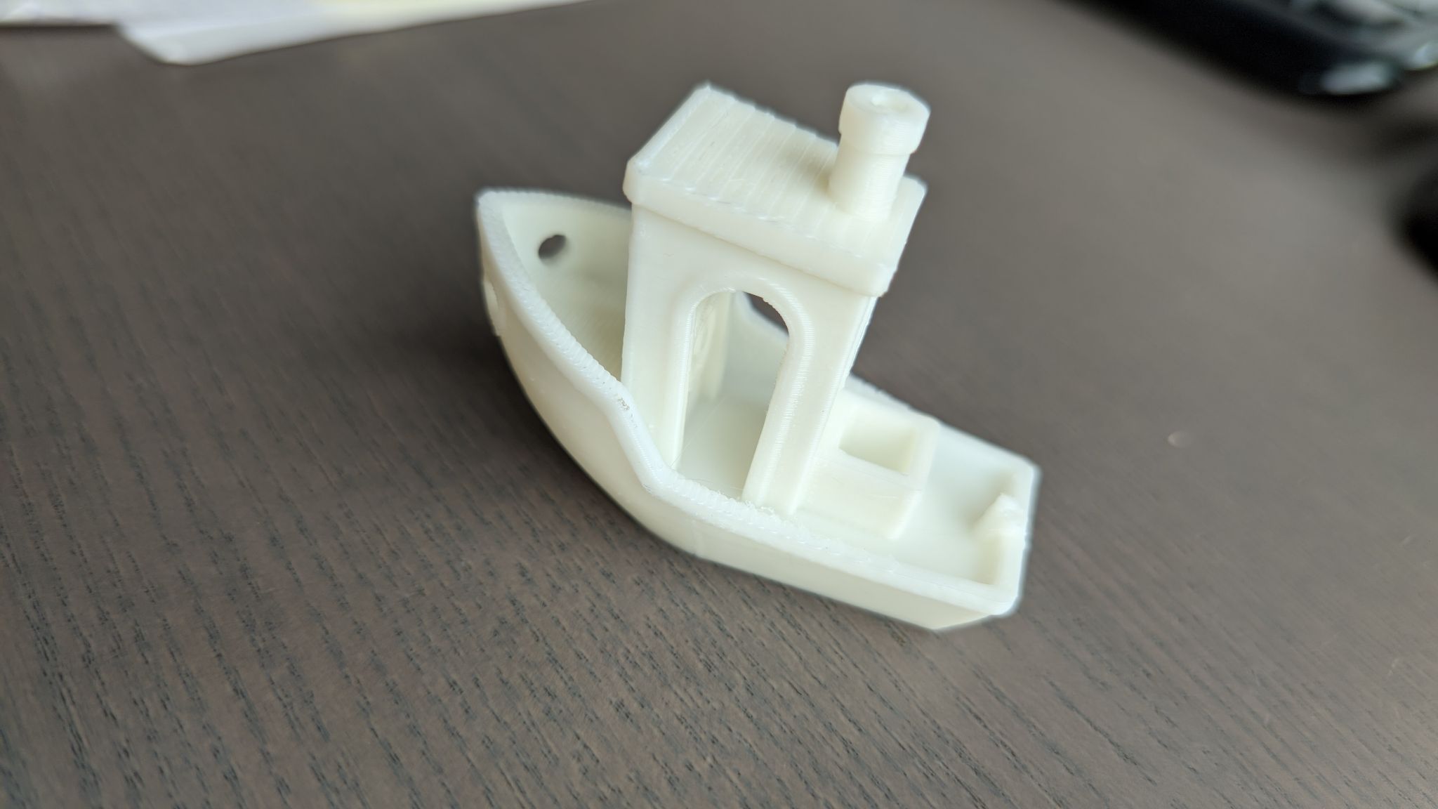

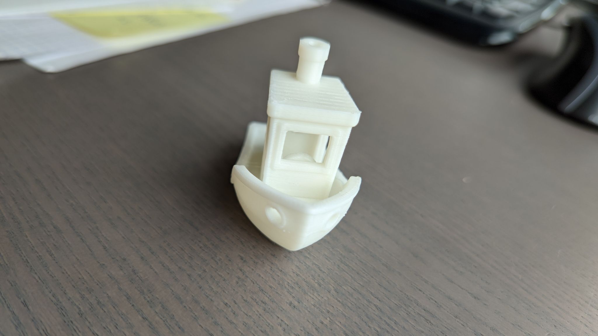

En PJ, mon dernier Benchy qui vient confirmer mon ressenti.
Feedrate : 50mm/s
Combing : Within Infill
S-Curve enabled
Linear Advance : 0.6
Retraction : 2mm - 50mm/s
Il est presque PARFAIT sans avoir à nettoyer quoi que ce soit !!!
Merci encore pour tes conseils !
Modifié (le) par -JFK-
Salutation !
Beau Benchy ! Bien joué d'avoir trouvé les bons ajustement et merci pour le suivi !
Bonnes impressions et bonne continuation !
