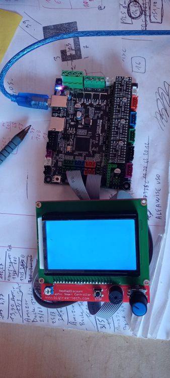

christian21700 Posté(e) Juillet 15, 2021 Auteur Posté(e) Juillet 15, 2021 (modifié) moi investie pas mal sur une U50, et bloquer sur la programmation de la carte et sur les switch voir photo cherche un connaisseur dans ma région (nuits st Georges 21) pour m'aidé a faire revivre cet imprimante Modifié (le) Juillet 15, 2021 par christian21700
