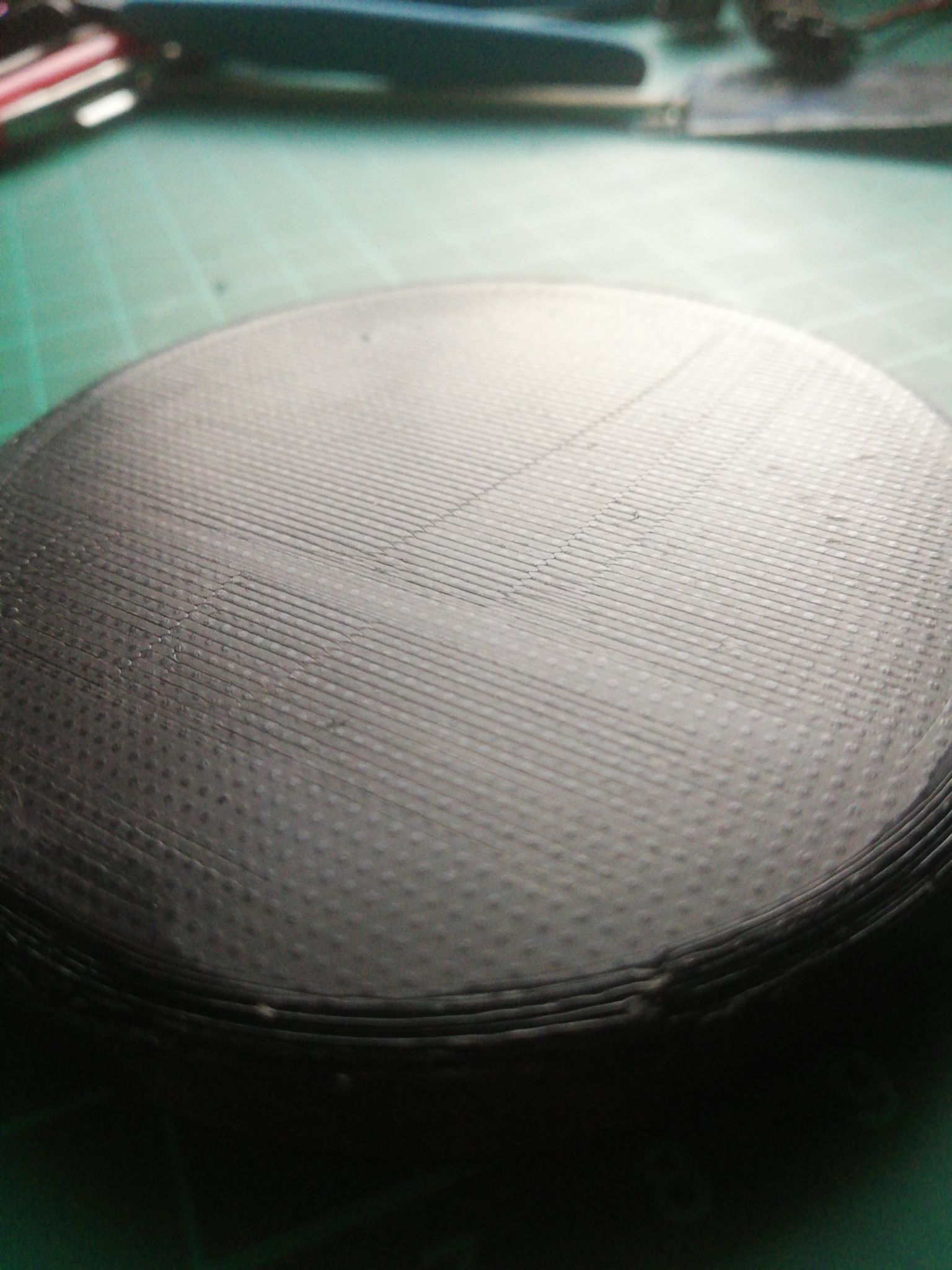

Voici mon problème :16252542848228688013357344026437.thumb.jpg.6efe7a92fa98be3c3c015937410994c6.jpg
Déjà la pièce s'imprime ce qui n'était pas le cas avant que je change de filament la il vien de chez creality bref. La première couche s'imprime pour des pièces simple style rectangle rond mais toujours de grande taille des que je veux imprimer des petits rond elle sort trop de plastique mais même avec des grandes pièce au fur et à mesure des pièce ça fait des genres d'alveole pas lisse horrible ce qui n'ai pas pratique alors j'espère que l'un de vous puisse m'aider

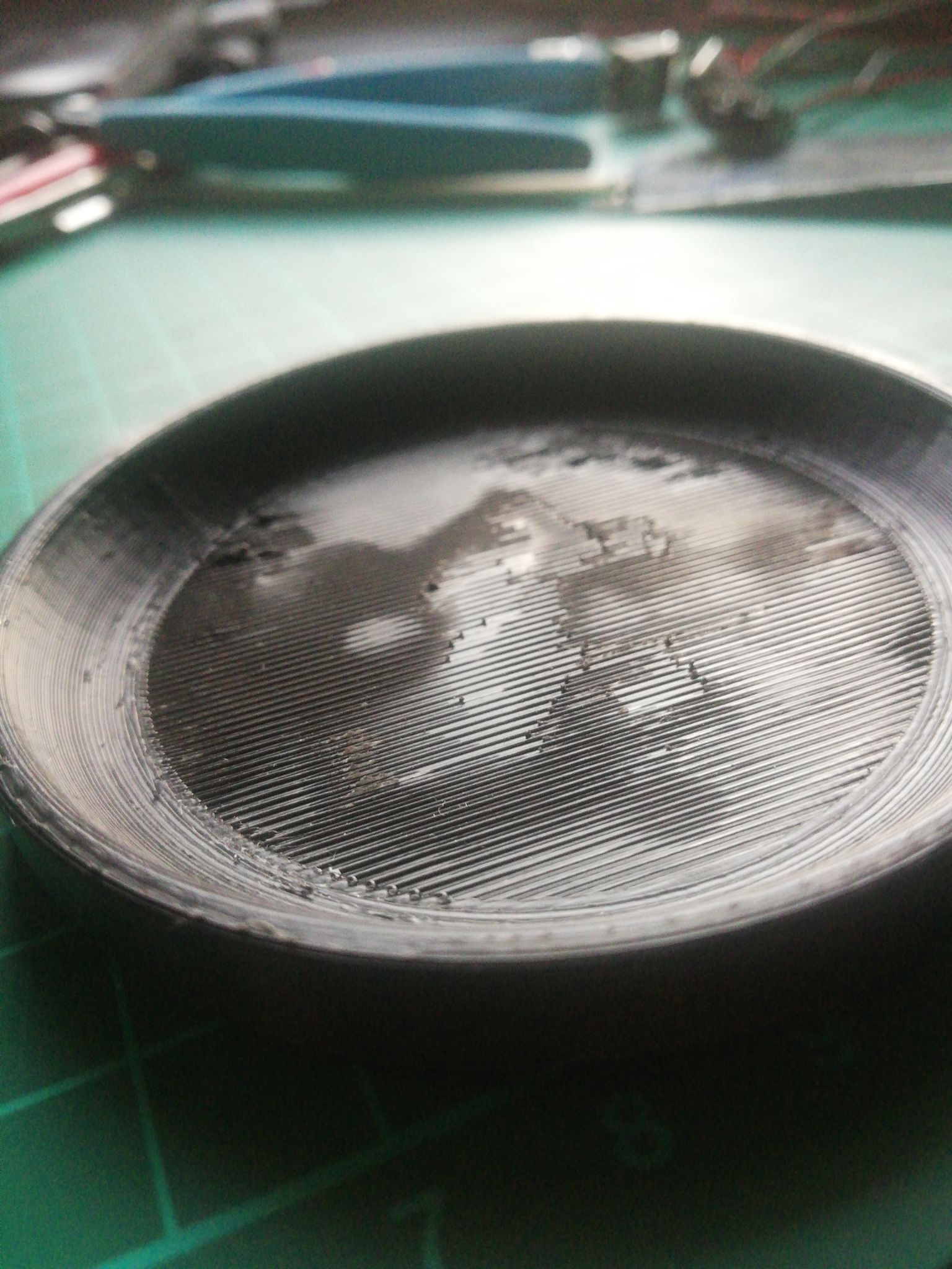

Voici le dessus de la pièce :1625254330024465820047947050371.thumb.jpg.67e1e9e6067bb1ae8ed1b35f2a9b5c4f.jpg
Toujours un "tassement" de plastique pourtant j'ai fait le calcul pour les step/MM je fait une marque au 120mm j'extrude 100mm je regarde la valeur qui reste

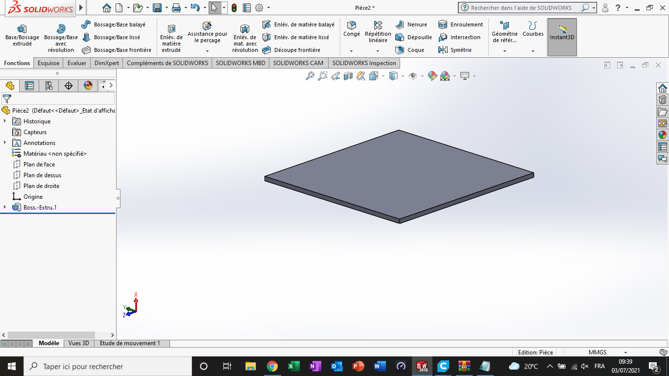

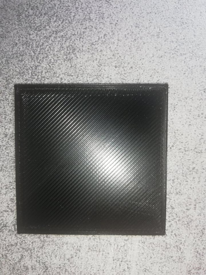

je l'ai modéliser sur SolidWorks 40 sur 40 avec 1mm de hauteur
je l'ai engistrer en stl et je l'ai mit sur cura avec ce profil:Ender 3v2.curaprofile
voici le résultat:
210732620_206520621474468_1778889995572452062_n.thumb.jpg.1745b5f482808b6f9acd4638c4dd9f23.jpg
  ce n'est toujours pas lisse

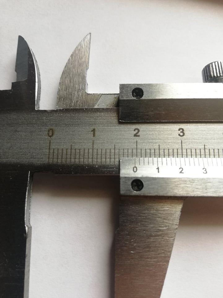

je fait une marque à 120mm j'extrude 100mm
211647063_769100970431001_7990725149103400733_n.thumb.jpg.308e42f9cce2b0db27f478ed205eaafd.jpg
208703701_4490296271001738_3310920128947637308_n.thumb.jpg.fedbd8381b3f9167b27c676fa4813916.jpg
voici mon calcul car la méthode avec ton site je ne la comprend pas

La plaque de 40 mm de côté montre qu'il y a une légère sur extrusion. Diminue le flux dans ton trancheur pour avoir une surface lisse. Il faut être pragmatique et rester simple !
