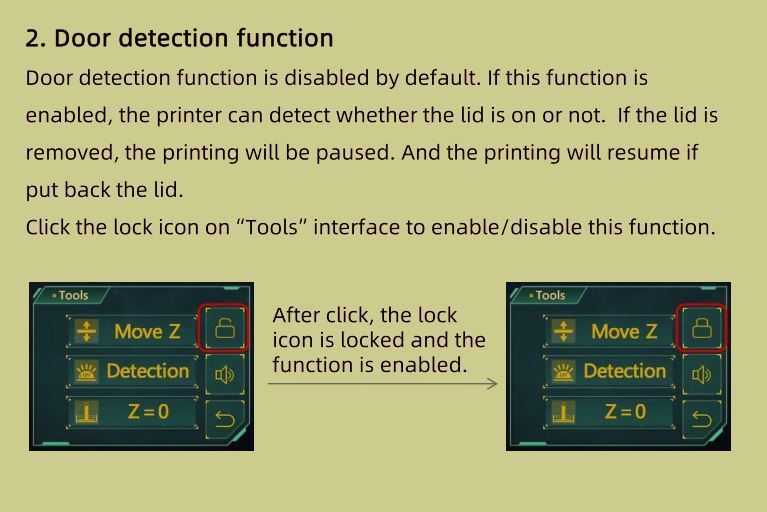

Karen Posté(e) Juillet 4, 2021 Partager Posté(e) Juillet 4, 2021 Bonjour à tous Petit souci ce matin, après une série d'impressions réussies. Un message d'erreur s'affiche "door open" et l'impression ne se lance pas. J'ai fait toutes les vérifs, je ne trouve pas d'où vient ce problème. J'ai googlé la question, nada... Pouvez-vous m'aider ? Merci !! Lien vers le commentaire Partager sur d’autres sites More sharing options...
Ironblue Posté(e) Juillet 4, 2021 Partager Posté(e) Juillet 4, 2021 Sécurité de la porte, essai d'enlever le paramètre si tu peux dans les menu de l'imprimante (sur la mono X on peut sur la mono j'en sais rien), regarde ton capteur pour voir si il à pas un souci. Lien vers le commentaire Partager sur d’autres sites More sharing options...
Karen Posté(e) Juillet 4, 2021 Auteur Partager Posté(e) Juillet 4, 2021 Merci pour ta réponse ! a quoi voit-on que le capteur a un souci ? l’imprimante est neuve, ça m’inquiète j’ai vérifié sur la mono il n’y a pas de réglage pour la porte. Lien vers le commentaire Partager sur d’autres sites More sharing options...
Ironblue Posté(e) Juillet 4, 2021 Partager Posté(e) Juillet 4, 2021 (modifié) Sur la Mono c'est un capteur optique tu n'aurai pas enlevé l'autocollant blanc à l'arrière du capot ? Tu n'a pas ça sur ton écran ? Modifié (le) Juillet 4, 2021 par Ironblue Lien vers le commentaire Partager sur d’autres sites More sharing options...
Karen Posté(e) Juillet 4, 2021 Auteur Partager Posté(e) Juillet 4, 2021 Oui en effet j’ai fini par trouver ce réglage qui m’avait échappé… je refais un test demain pour vérifier ! merci à tous pour votre aide !! je reviens vers vous si ça ne fonctionne pas bonne nuit Lien vers le commentaire Partager sur d’autres sites More sharing options...
