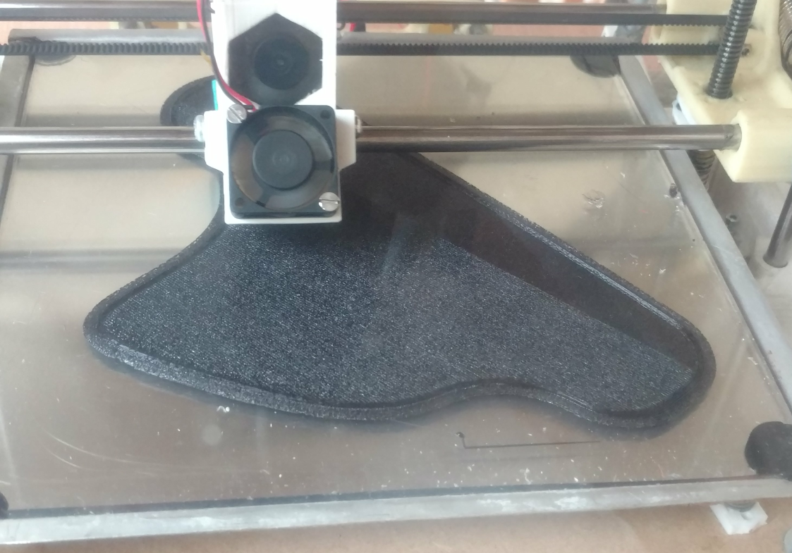

Ce matin a commencé par un petit bonheur ; après un mois ou deux sans allumer mon imprimante, je me suis lancer dans l'impression d'une pièce assez volumineuse en TPU.
Bon elle n'est pas finie loin s'en faut, et là ne réside pas le petit bonheur. Figurez-vous que je n'ai eu à faire aucune réglage ! Bed leveling, zoffset rien du tous, la première couche est parfaite sur la totalité du plateau ! Quel plaisir, prés de 6 ans (quand même) à la customiser, réimprimer, modifier ma discovery200 marche mieux que jamais !

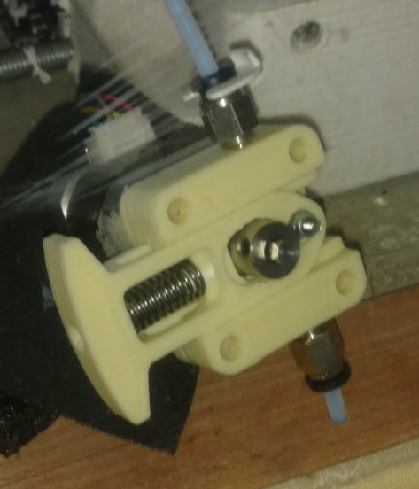

J'ai fait énormément de modification sur ma Discovery, mais le seule absolument obligatoire pour imprimer le TPU c'est l'extrudeur.

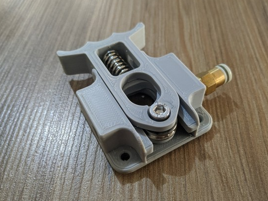

J'ai imprimer un extrudeur de compétition qui avale tous les filaments y compris ceux très souples tel que le TPU.
Je suis partie de celui-ci https://www.thingiverse.com/thing:4586978 que j'ai modifié à ma convenance pour le rendre plus solide et qu'il me fasse un peu moins mal aux mains que l'originale. (Originale au demeurant très performant tel-quel.)
Le TPU colle tellement bien au plateau de verre, que le lit chauffant ne me semble pas indispensable.
Les deux ventilateurs sont sans doute un plus pour l'esthétique de la pièce imprimée mais pas obligatoire non plus je pense.
L'extrudeur l'originale sur thingiverse par Fluxma :
ma version :
L’intérêt de cet extrudeur pour le TPU c'est que le filament est vraiment guidé sans possibilité de s'enrouler sur la roue crantée ou le roulement, il ne peut que sortir par le tube ptfe du bowden et aller vers la tête d'impression. Mon Bowden est trés long ~50 cm, mais cela marche quand même grasse à ce bulldozer.
Question réglage il faut par contre s'adapter au filament j'ai réduit le vitesse à 40 mm, supprimer le rétract (ma pièce s'y prète bien)

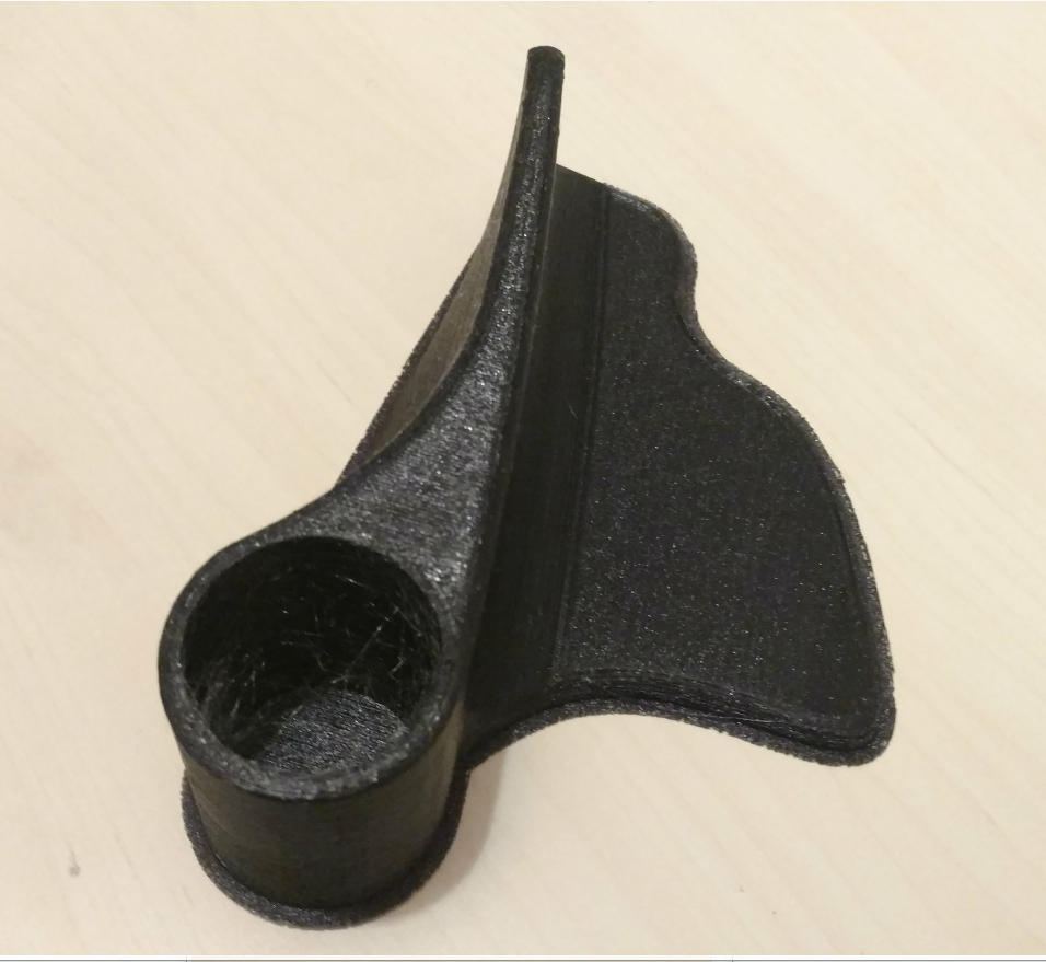

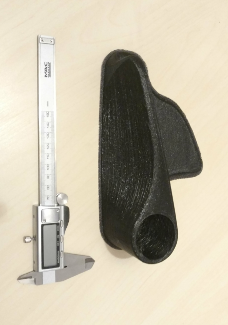

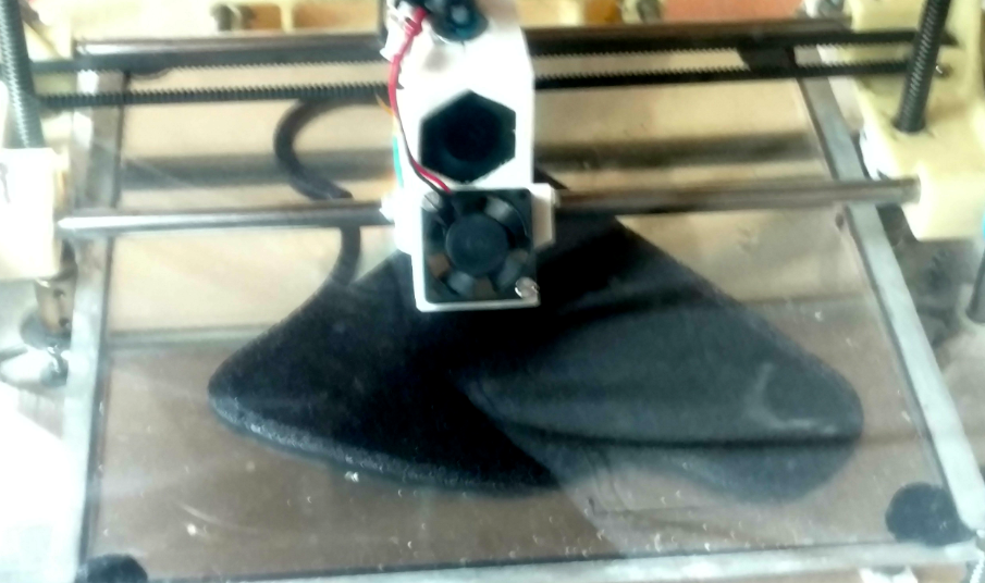

Voili voilou la pièce terminée.
Je suis un peu surpris, il y a eu du warping, alors que le TPU à priori c'est dure à décoller !
