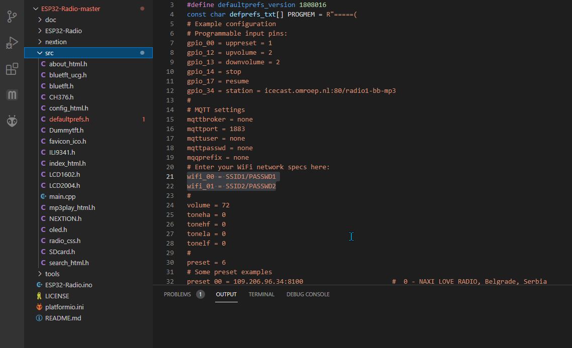

pascal91 Posté(e) Juillet 12, 2021 Auteur Posté(e) Juillet 12, 2021 bonjour , moi je souhaite avoir une réception correcte , car la fm passe très mal où je suis . Il y a 1 heure, Kachidoki a dit : Et pourquoi pas un bête smartphone d'entrée de gamme ou recyclé, avec une sortie jack, ou une petite enceinte Bluetooth ? D'occasion il y en a pour moins cher que ça. j'y ai pensé, mais le problème est la sortie vers des enceintes dans 2 pièces différentes .( le bluetooth ne permet que d'utiliser qu'une seule enceinte ) il y a 24 minutes, RSF62 a dit : Le projet web radio wifi ESP32 n'est pas très onéreux en effet la partie matos semble pas trop compliqué a assembler , par contre mes connaissances en codage arduino sont limitées entre autres : rentrer les adresses des stations dans le code ?.......... je vais quand même acheter le matos , pour le reste cela va bien occuper tout l'été

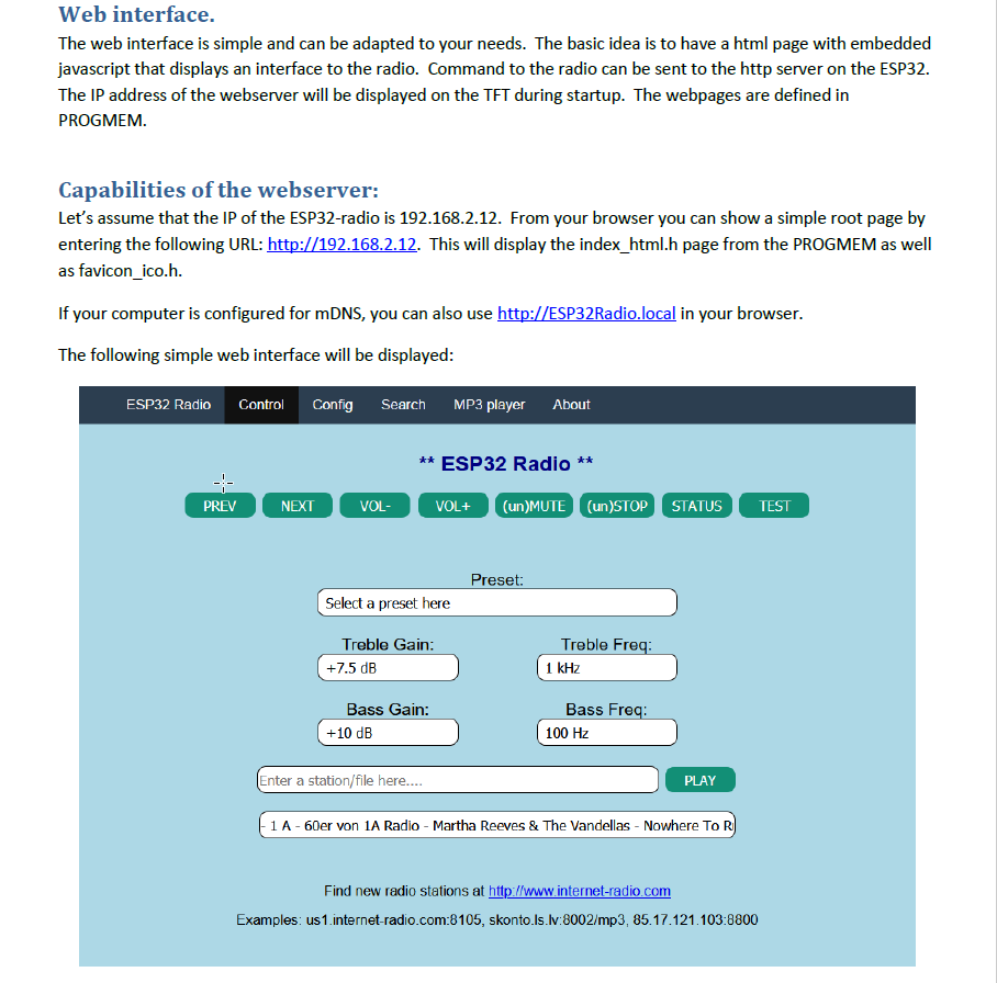

Invité Posté(e) Juillet 13, 2021 Posté(e) Juillet 13, 2021 La web radio esp32 peut se connecter sur le réseau wifi de la maison ou sur le partage de connexion wifi d'un smartphone. Les identifiants de connexion aux réseaux wifi s'ajoutent directement dans le code qui est envoyé sur l'ESP32 Selon les projets les radios s'ajoutent soit directement dans le code soit avec une page générée par l'esp32 et accessible à son adresse : Il y a 11 heures, @pascal@91 a dit : moi je souhaite avoir une réception correcte , car la fm passe très mal où je suis . Si le but recherché c'est uniquement d'avoir les radios régionales et nationales alors plutôt qu'une web radio il y a aussi la Radio Numérique, le DAB+. https://fr.wikipedia.org/wiki/Digital_Audio_Broadcasting https://www.quechoisir.org/guide-d-achat-radio-dab-n91478/ Avec la Radio numérique pas besoin de connexion wifi, suffit juste d'être en zone de couverture
