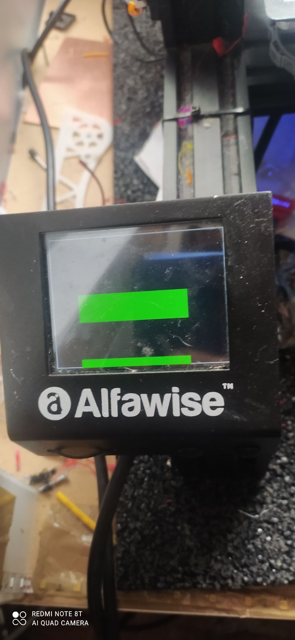

damdam2959 Posté(e) Juillet 17, 2021 Posté(e) Juillet 17, 2021 (modifié) bonjour j'avais commander une carte de U30 directement chez longer3D je lai reçu brancher et lancer des print au bout de 5 print de plus de 45 heures au 6 eme print l'imprimante s'est arrêter en plein cours d'impression écran blanc donc je coupe l'imprimante via l'interrupteur on/off et la remet en route mais toujours écran blanc je me dit qu'a cela tienne je vais réinjecter un firmwaire donc je vais sur le site de longer prends la dernière version du firmwaire et essaie de la réinjecter mais la ca bloquer sur les deux barre verte (cf videos) jai essayer de la dernière jusqu'à firmwaire 2.15 quen pensez vous ? carte mère HS, carte micro SD HS composants de l'imprimante qui fais chier (sachant que pour ce dernier point jai essayer de réinjecter le firmwaire avec rien de brancher dessus a part l'alimentation mais même résultats cdlt Modifié (le) Juillet 17, 2021 par damdam2959
Epsylon3 Posté(e) Aout 11, 2021 Posté(e) Aout 11, 2021 il faut mettre le deuxieme fichier aussi (Longer3D.UI) sinon ca ne fait pas l'upgrade completement
damdam2959 Posté(e) Aout 11, 2021 Auteur Posté(e) Aout 11, 2021 Bonjour problème resolu c'etais la thermistance de la tete qui etais hs et faisait chier et cest elle qui bloquer tout cdlt
Xelastars Posté(e) Juin 2, 2023 Posté(e) Juin 2, 2023 Bonjour @damdam2959, C'est le problème lié à la thermistance qui bloquait ta mise à jour de l'imprimante avec le firmware ? J'ai exactement le même problème, suite à mise à jour. Mon écran reste figé sur les barres vertes. Je vais essayer de regarder de plus prêt la thermistance. Si tu as des détails je suis preneur ! Merci Cdt Xela
