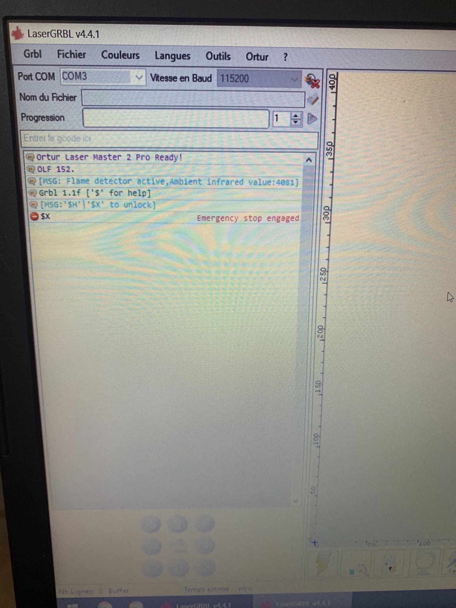

j ai acheté un laser ortur master 2 pro. Après l avoir monté selon le manuel, je le mets en route et aucune réaction du laser. Il doit normalement s initialiser mais rien ne se passe alors que le voyant d allumage est bien allumé.
je ne comprends pas pourquoi?? Pouvez vous m aider
de plus quand je le connecte à mon Pc, le bruit de la connexion usb se fait mais impossible de trouver le laser et dans le logiciel laserGRBL, il se connecte a mon laser mais donne un état ALARME
QUE PUIS JE FAIRE MERCI SI QQUN A LA SOLUTION

J'ai cette petite machine depuis quelques temps en test, as tu essayé un reset? Après avoir branché l'alimentation et l'USB au PC? Genre 5 sec sur le bouton reset puis entre 3 et 5 sec sur power, elle devrait s'initialiser et le signal devrait monter sous GRBL(a condition d'avoir sélectionné le bon port "COM".

Le problème c est que la machine ne fait même pas son home... aucune réaction alors que tout est branché
As tu fais les manip comme dis au dessus? Juste la brancher ne fera rien.
Oui je les ai faites mais rien ne se passe et il n apparaît pas sur mon pc alors que le bruit de la connexion se fait
Rien qu en allumant il devrait déjà réagir non?
De plus dans le logiciel laserGRBL si je connecte le laser, il me met alarme et détection de flamme
Le bouton d'arrêt d'urgence semble enclenché. Il faudrait le tourner pour débloquer.
