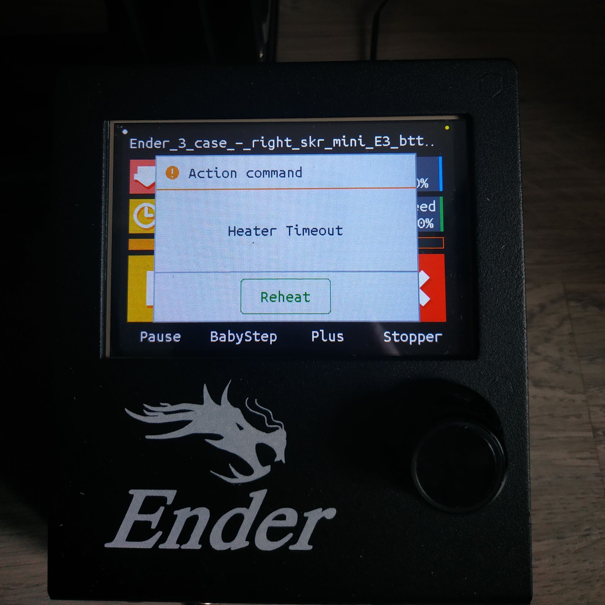

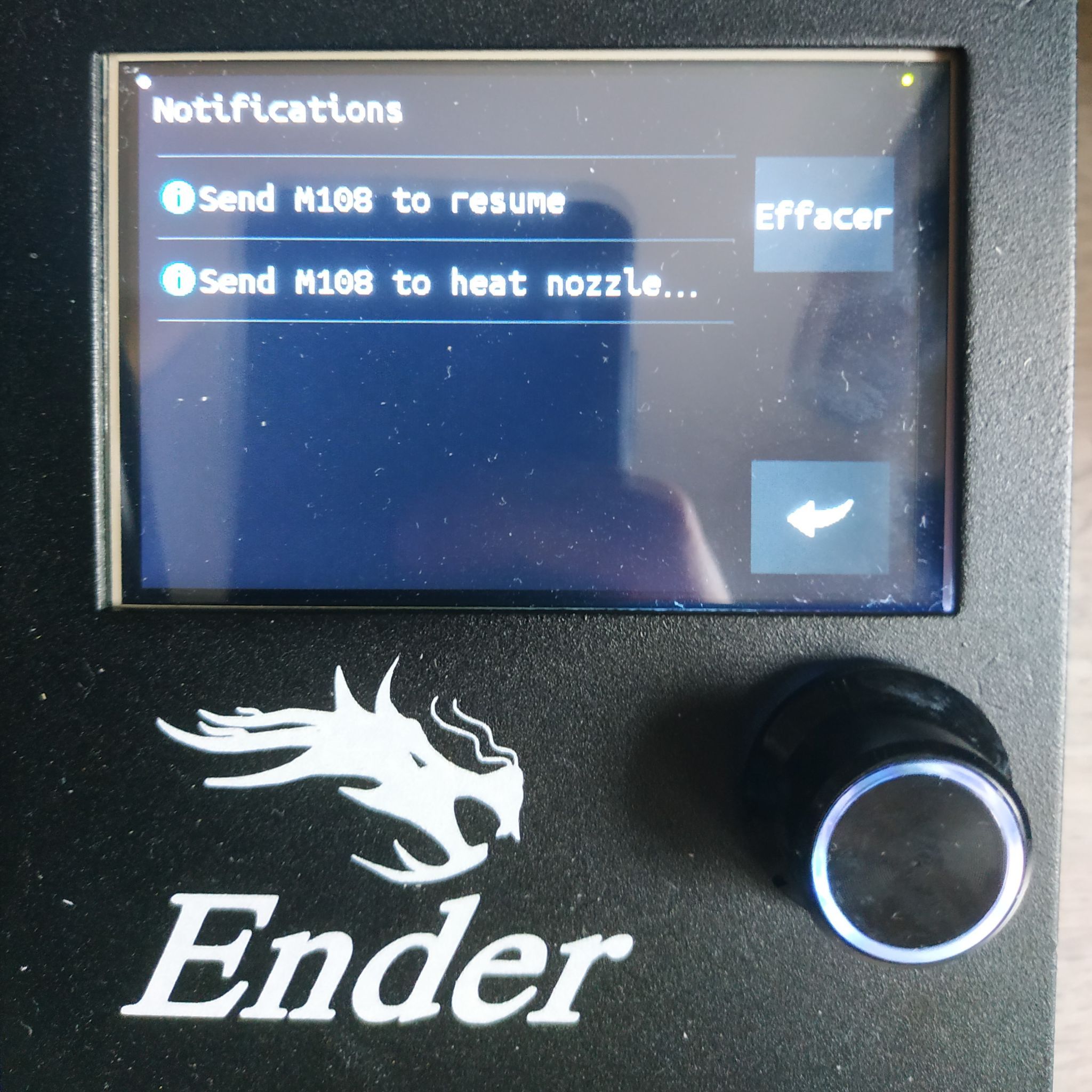

Yamh Posté(e) Juillet 30, 2021 Partager Posté(e) Juillet 30, 2021 (modifié) Bonjour, Je fais une impression de 3h30, c'est ma première qui dure plus de 1h15 sur la Ender 3, et ça fait deux fois que l'imprimante s'arrête en cours d'impression.. Voici le message à l'écran : Et une fois que j'ai appuyé sur "Reheat", voici l'historique : Savez-vous d'où peut venir le problème ? Mon Ender 3 est équipée d'une SKR Mini E3 + TFT35 V3.0 + Smart Filament Sensor. J'utilise PrusaSlicer. Modifié (le) Juillet 30, 2021 par Tekila63 Lien vers le commentaire Partager sur d’autres sites More sharing options...
Rlv Posté(e) Juillet 30, 2021 Partager Posté(e) Juillet 30, 2021 Salut, Tu as visiblement un problème de chauffe du hotend (étonnant non ? ). En gros ton imprimante envoie un ordre de chauffe mais la sonde de température n'enregistre pas la bonne température. Il y a de forte chance que ça viennent d'un problème de connexion. Quand ta tête bouge, il peut y avoir un faux contact qui déconnecte la résistance ou la thermistance. Tu as une courbe de la température à montrer quant cela se produit ? Lien vers le commentaire Partager sur d’autres sites More sharing options...
Yamh Posté(e) Juillet 30, 2021 Auteur Partager Posté(e) Juillet 30, 2021 (modifié) Pas de courbe de température, je n'ai pas de PC connecté dessus. Et malheureusement je n’étais pas devant l'imprimante lorsque cela s'est produit, du coup je ne sais pas si c'est un autre problème qui peut déclencher l'alarme de chauffe après un certain temps de Park. Si c'est un mauvais contact de la sonde de température ce serait pas de chance, en bougeant le câble un peu partout la température reste stable. Il me reste moins d'une heure d'impression, je crois qu'à la fin je peux obtenir l'historique complet de l'impression, si cela peut aider à détailler le problème. EDIT 1 : Pas d'infos supplémentaires à la fin de l'impression EDIT 2 : C'est bon, J'ai ré-imprimé une pièce et c'est mon détecteur de filament qui met fin à l'impression, et environ 1 minute après l'alarme "Heater Timeout" se déclenche. C'est encore mon extruder Trianglelab qui déconne Modifié (le) Juillet 30, 2021 par Tekila63 Lien vers le commentaire Partager sur d’autres sites More sharing options...
