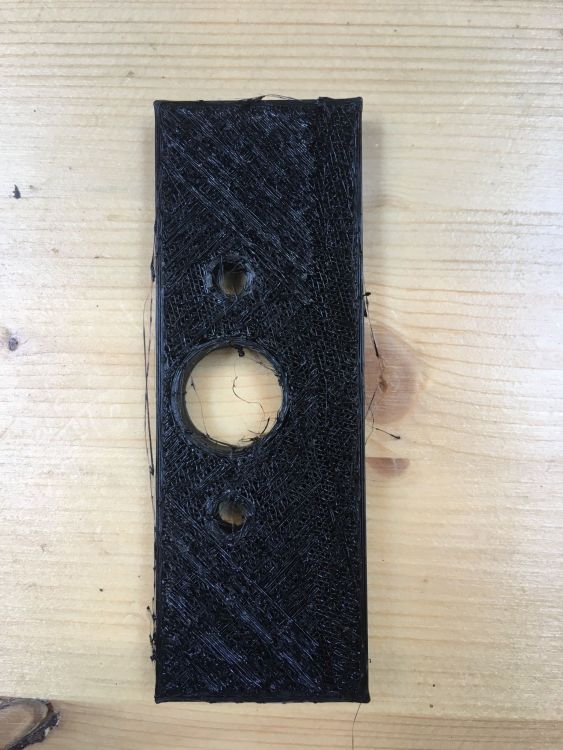

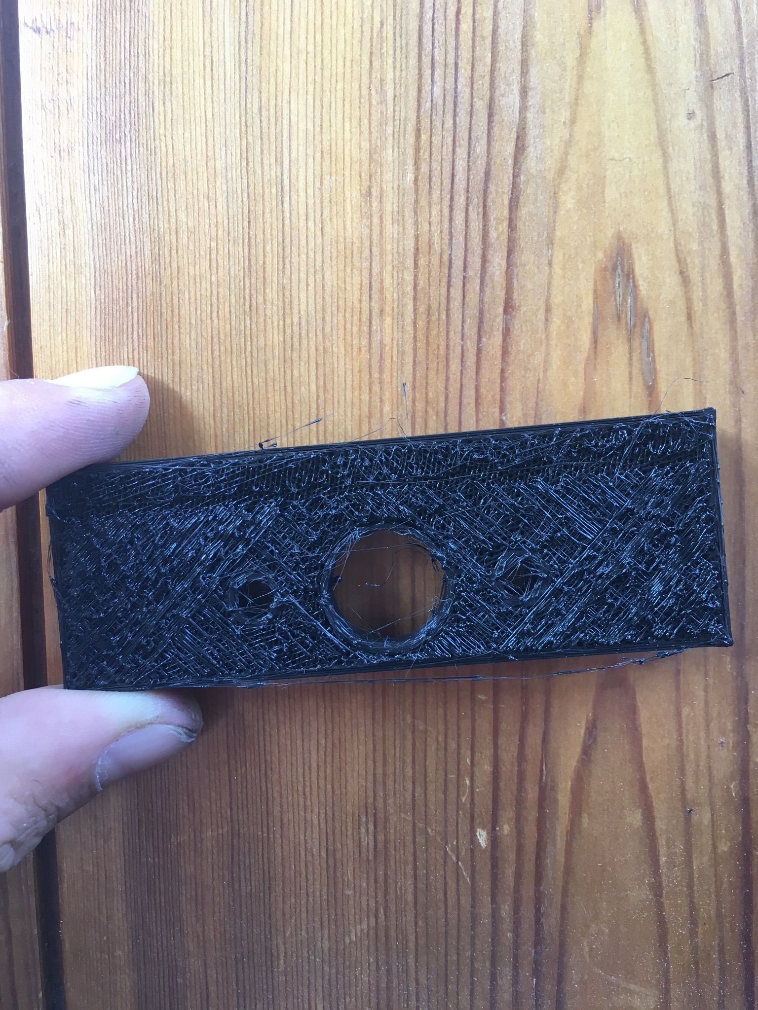

Maazheev Posté(e) Aout 2, 2021 Partager Posté(e) Aout 2, 2021 Bonjour. j’imprime avec une Whanao D12 230. je suis débutant. L’impression semble bien commencer puis au bout d’environ 2h, ça deviens n’importe quoi. On dirais qu’il y a de la sous extrusion, le finalement colle au bord de la tete d’impression et tout se mélange. j’imprime du PLA en 1,75mm rétractation 3mm, 50mm/s j’ai augmenté récemment la température a 210 degrés car j’avais un problème de lamination des parois. A quoi cela peut être du ? Lien vers le commentaire Partager sur d’autres sites More sharing options...
PPAC Posté(e) Aout 2, 2021 Partager Posté(e) Aout 2, 2021 (modifié) Salutation ! cela ressemble a une obstruction partiel de la buse ou du heatbreak ... éventuellement due a un défaut d'assemblage de la tête a tu déjà lu cela mais cette sous extrusion peut avoir d'autre raison comme une bobine qui se déroule mal ou un filament qui glisse au niveau de l'extrudeur ou un défaut de refroidissement du heatbreak ... pour d'autres pistes Tiens nous au jus ! Modifié (le) Aout 2, 2021 par PPAC 1 1 Lien vers le commentaire Partager sur d’autres sites More sharing options...
Jonathan06 Posté(e) Aout 3, 2021 Partager Posté(e) Aout 3, 2021 Bonjour, @PPAC a tout dit, c'est certainement un bouchage de ta tête! Suit bien les tuto donnés et ton problème sera résolu. 2 Lien vers le commentaire Partager sur d’autres sites More sharing options...
Maazheev Posté(e) Aout 18, 2021 Auteur Partager Posté(e) Aout 18, 2021 bonjour. merci pour les réponses. J’ai tout démonté pour vérifier. il semblait effectivement y avoir un espace entre le heatbreak et la buse. Il y a du pla fondu un peu partout a ce niveau. Le tube ptfe semblait un peu cours. j’ai commandé du ptfe et une nouvelle buse car celle ci à force de se boucher est bien pourrie. Je compléterai lorsque j’aurais tout reçus. 1 Lien vers le commentaire Partager sur d’autres sites More sharing options...
