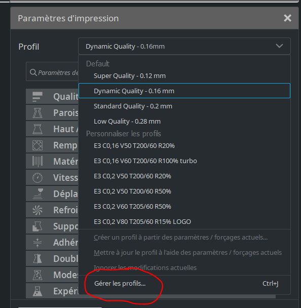

voici mon problème, je voudrais personnaliser un profile Cura pour modifier par exemple la température du BED en fonction du type de filament que j'utilise, pour modifier cette valeur pas de soucis, mais je n'arrive pas à sauvegarder les paramètres modifier, lorsque je change de profile et que je rappelle celui que j'ai modifié, les paramètres sont de nouveaux les anciens.

Tu prends un profil "standard" et tu y fais tes modifs ( je te laisse faire).

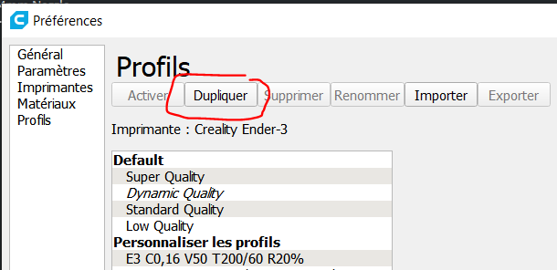

ensuite, tu cliques sur "gérer les profils"
puis tu fais "dupliquer" et tu lui donnes un autre nom:
perso, je mets le maximum d'info dans le titre pour m'y retrouver:
nom imprimante/hauteur couche/vitesse/t°/remplissage...etc tant que c'est lisible.

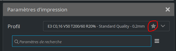

Quand tu fais une modif su un profil que tu as créé, une étoile apparait dans le titre:

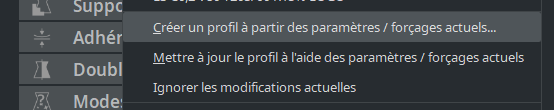

les lignes du menu s'activent:
tu peux soit créer un nouveau profil avec les modifs sans toucher l'ancien, soit mettre à jour en le sauvant avec les modifs soit supprimer les modifs pour revenir au réglages du début.
