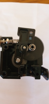

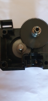

Tu aurais une photo de cet élément ?
L'extrudeur est  un modèle Titan de E3D (c'est un vrai, original pas une copie) donc la documentation de E3D concernant celui-ci est disponible : https://e3d-online.zendesk.com/hc/en-us/article_attachments/360016172977/Titan-Assembly-Supplementary.pdf
Les différents engrenages doivent être positionnés correctement sous peine d'au mieux des bruits inquiétants au pire un blocage de l'entrainement 😞 (voir la feuille 9/13 du pdf ci-dessus).
Extrait :
Titan-Assembly-Supplementary_position-engrenage-moteur-demultiplication.jpg.5de39ed9826cc3b1f0c0399fd3d3d9a3.jpg
Le guide de «dépannage» du Titan (en anglais) : https://e3d-online.zendesk.com/hc/en-us/articles/360018056057-Titan-Troubleshooting-Guide-
Vérifie éventuellement la connexion du moteur de l'extrudeur sur la platine regroupant toutes les connexions allant à la tête :

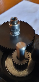

bonjour a tous ,
bon de retour avec mon probleme .
bon j'ais recu mon pignon mais il est pas bon , les dents sont trop fine et ne va pas bien sur le grand pignon .
j'ais recu aussi mon cable et j'ais tester .
donc avant j'entendais le moteur ( pignon qui tremble ) 1 ou 2 secondes lors du demarrage de la piece . maintenant j'ais changer le cable et le moteur fait toujour le meme bruit mais par contre tout le temp de l'impression et meme si je vais dans le menu et je regle l'extruder manuelement il bouge aussi mais toujour le bruit et le pignon qui tremble .

N'étant pas devant ta machine, ma boule de cristal étant en panne, difficile de t'aider davantage. En plus, tu ne fournis pas les photos demandées (pignon, ton extrudeur, etc…) qui permettraient éventuellement d'avoir une idée plus précise.
je comprend tres bien .
demain je vais faire des photo de l'extruder et de mon nouveau cable ( pas origine ) a voir si les cables ne sont pas inverser .
merci

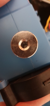

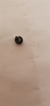

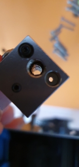

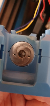

bon voila l'album photo 🙂

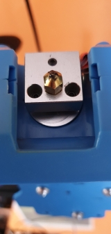

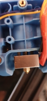

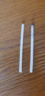

le nouveau et ancien tuyau :
morceau de plastique qui ce trouver juste en dessous de la buse . pourtant il y a pas de jeu entre le tuyau a la buse
le filament a les marque du pignon dessus donc il ne patine pas . le pignon moteur est bien en bas car si trop haut le boitier ce ferme pas et les visses du boitier ne sont pas serrer a fond ( plastique transparent )

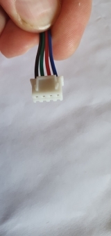

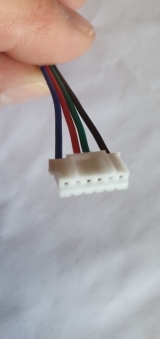

mon nouveau cable du moteur extruder :
il y a des personne qui disent qu'il faut inverser des cables sur la fiche mais sur certain cable
moi tout rentre tiptop detrompeur
4 pin platine electronique :
6 pin moteur :

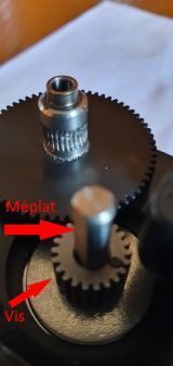

Juste pour être sûr: la roue dentée sur l'axe moteur est bien maintenue (vissée) sur le méplat de l'axe moteur ?
Les deux roulements à billes qui maintiennent l'axe du pignon d'entrainement du filament (un dans la base plastique côté moteur, l'autre dans le couvercle plastique transparent) tournent librement ?
Sans remonter l'extrudeur, le moteur de l'extrudeur tourne normalement quand tu demandes une extrusion (la buse doit être à au moins 170 °C pour que ça fonctionne) ? Si oui, c'est un problème sur le matériel de l'extrudeur … mais lequel 🤔. Si le moteur ne tourne pas c'est ou le moteur, le câble ou plus embêtant le pilote (soudé) sur la carte mère de l'extrudeur.
alors pour repondre a tes questions
- oui le pignon est bien visser sur le plat de l'axe moteur , j'ais meme changer la visse
- les 2 roulements ne force pas je les tournes avec les doigts .
- j'ais tester donc le moteur a vide avec la buse arriver a 200 C . en premier quant l'impression commence normalement sur le plateau la buse fait couler du filament au bord du plateau une ligne puis elle revient , a ce moment là mon moteur tourne 4 secondes mais avec mon doigt j'arrive a arreter le moteur ( pas de force et le pignon ne tourne pas dans le vide )
en suite il commence a faire du bruit et il tremble lors du lancement de la piece .
- bon en suite autre test j'ais pris mes 3 moteurs a vide ca fait toujour le tremblement et changer aussi le cable moteur vu que cetter un lot de cable .
- encore un autre test j'ais pris mes 3 moteur et tester sur l'axe Z et les 3 moteurs tourne normalement donc c'est pas un probleme moteur
maintenant si j'inverse le cable moteur vu que des personne parle d'inverser 2 cable sur la fiche ca fait quoi ?
donc resultat de ces test on peut enlever le probleme moteur et system entrenement filament

salut a tous ,
de retour avec mon probleme mais qui a etait regler ouffff
donc le probleme venais bien du cable d'origine du moteur extruder . j'avais acheter un autre mais ca ne marcher pas ( pas d'origine acheter sur amazon )
j'avais entendu que l'on devais inverser des cables mais les quels ??
et j'ais enfin trouver quel cable inverser . il faut inverser les 2 cables du milieu sur la fiche coter moteur .
pour mon cas cetter le rouge et vert a inverser
et la part magie ca marche a nouveau je suis super content
merci encore au personnes qui ce sont casser la tete avec mon probleme et qui m'avais quant meme bien diriger soit cetter probleme moteur ou cable
merci a tous
A+
cable amazon coter moteur vert et rouge a inverser pour cr 10 et ender 5 ( photo cable non inverser )
