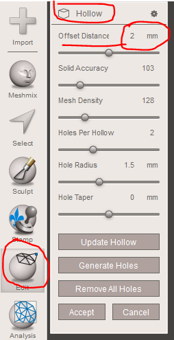

Slaut @Orphee,
le logiciel gratuit Meshmixer permet de récupérer du format .obj et il y a une fonction qui permet de mettre une épaisseur sur une peau.

Merci pour l'info ! aurai tu un tuto ou le nom de l'outils en anglais dans MeshMixer ?
  Le 11/08/2021 at 17:22, Orphee a dit :
Dérouler
Je ne l'ai pas utilisé depuis quelques mois...
Fonction Hollow

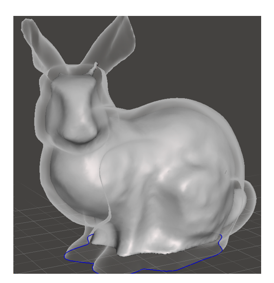

un exemple avec le lapin -> épaisseur de 2 mm

ça me fait un truc très chelou quand je pars d'un fichier plein, et quand je pars du fichier OBJ original, je n'ai pas l'impression que ça fasse quoi que ce soit...
Je me permet de mettre le fichier en PJ.
Merci
body.zipFetching info...
Je viens de rappeler ta num et il ne faut qu'une peau non fermée pour pouvoir ajouter une épaisseur. Il y a donc du nettoyage à faire (passage de roues, boucliers av et arr).
