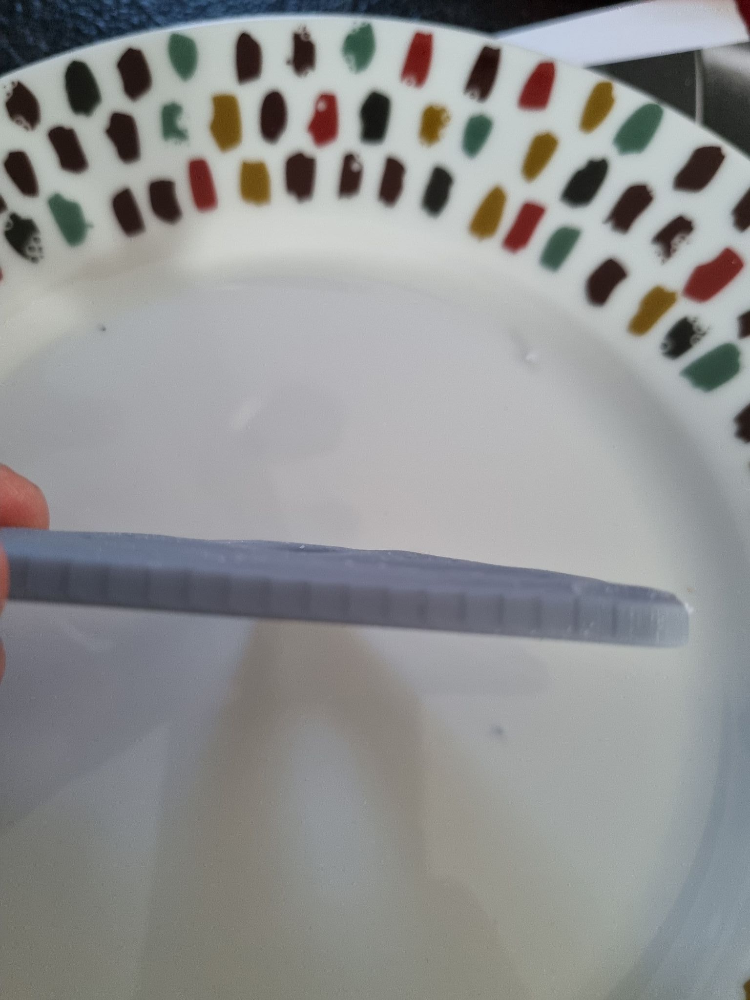

Par contre mon autre soucis et je n'arrive pas à savoir pourquoi c'est que la couche basse de mes objets (c'est-à-dire celle juste après les supports de maintient) n'est pas lisse et fait même des vagues selon les objets.

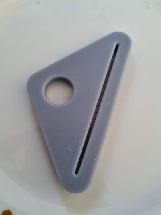

Par exemple cet objet est parfait sur la dernière couche :

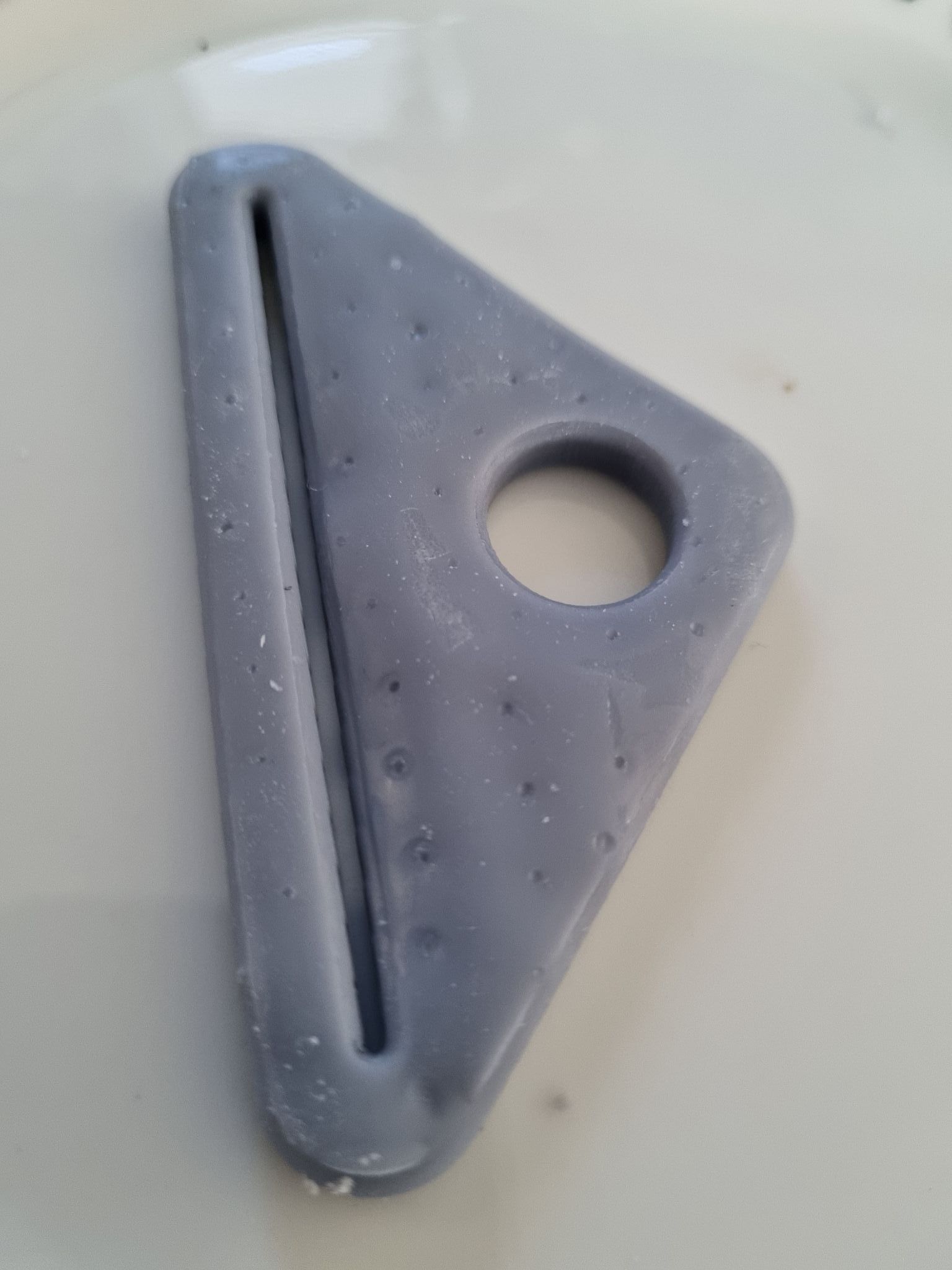

Mais l'autre côté une cata :
20210811_193105.thumb.jpg.dec297571bb3deef6f9729ed098ca016.jpg20210811_193109.thumb.jpg.0a9681a27c7812327a5264e0d301abe2.jpg
Pourquoi j'ai ce phénomène ?

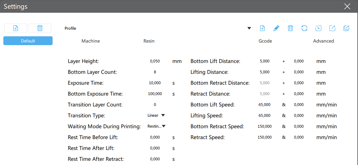

Mes réglages d'impressions sont les suivants :
2068018159_Capturedcran2021-08-12082134.thumb.png.7aa2af52960e78039ccca3486462d7c0.png
PS : quand je fais un objet en biais, j'ai le même problème c'est moins flagrant mais la différence de finition d'un côté à l'autre de la pièce n'est pas normal
Salut @Bricker68 c'est normal.
Plutot qu'un long texte voici une video explicative (et ca traite en particulier ton probleme qui est inherent a l'impression SLA).
Cdt
SoM

Salut, j'ai fais cette pièce et j'ai exactement le même souci que toi, mais sur une Elegoo Mars Pro
La pièce est nickel sur la dernière couche mais la première a des petits bourrelets, je pensais à un manque de supports. Je vais regarder les vidéos de ce pas et je verrais un peu aussi pour le BED magnétique.
