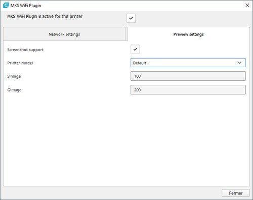

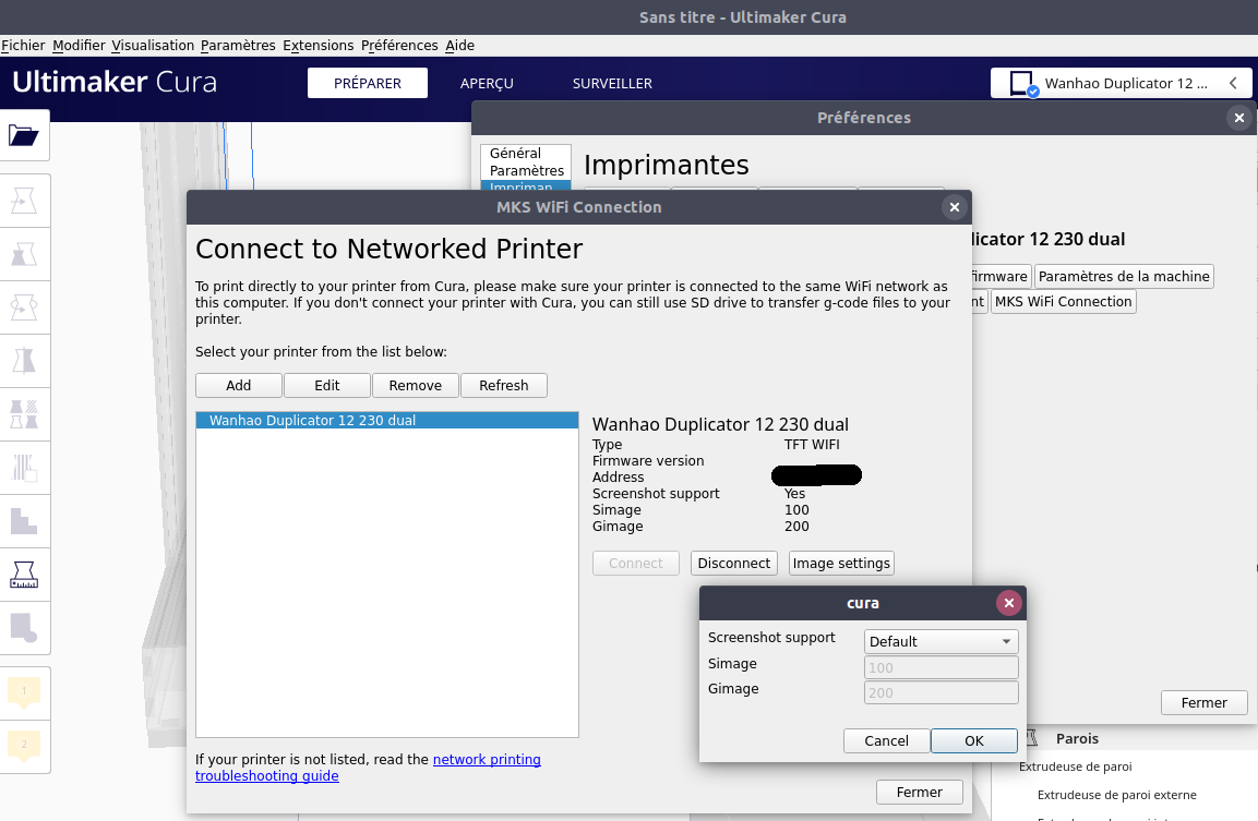

Aussi, il me semble que le "Save as TFT", n'embarque l'image, que si l'on passe par le paramétrage de "Image settings" pour y définir le "Screenshot support" dans "MKS WiFi Connection" des préférences de l'imprimante
ou que l'on édite le fichier d'instance d'extension .cfg des préférence de l’imprimante ( sous linux dans le répertoire "~/.local/share/cura/4.10/machine_instances/" )  pour y ajouter
[metadata]
mks_simage = 100
mks_gimage = 200

Merci PPAC, c'est exactement ça.
En PJ la version Cura 4.10 pour window. Un peu différente 😉
