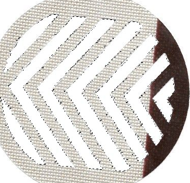

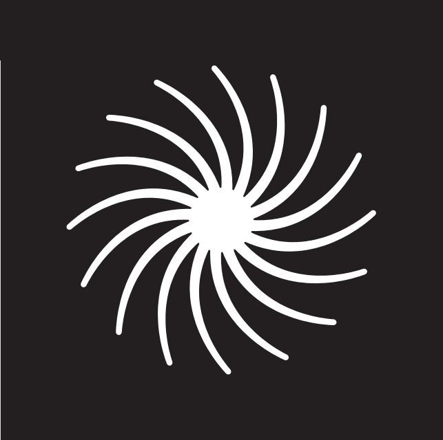

bonjour j'aurais besoin d'aide pour réaliser un pochoir , je l'es est juste a coté de moi mais il faudrait que les ai en plan 3d pourriez vous m'aidez ?
ils n'y a pas spécialement de dimension  de dimension a par pour l'épaisseur qui doit être de 5 mm
merci d'avance pour la personne qui me viens en aide.

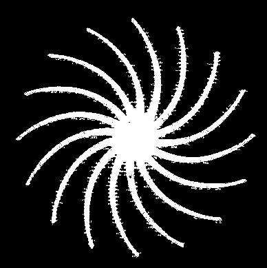

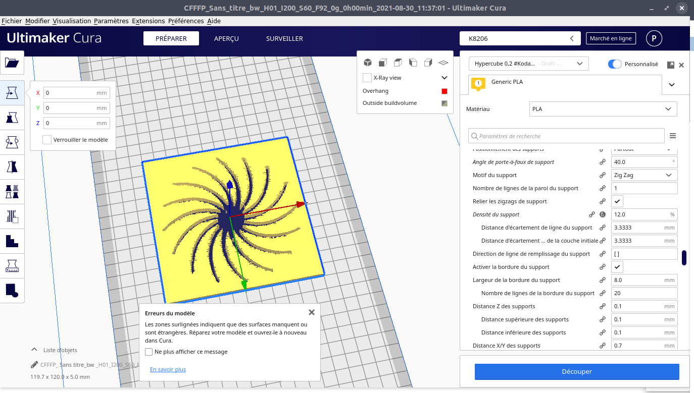

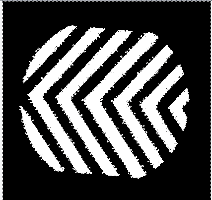

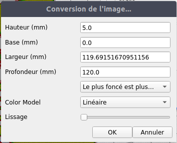

Quand tu glisse un fichier image dans Ultimaker cura, il y a un genre de système pour en créer un lithophanie.
Si tu arrive a avoir une image avec juste deux couleur (noir et blanc) très simple d'en faire un pochoirs
Ex : rapidement avec gimp, j'ai fait une selection magic du centre puis modifier les couleurs pour n'avoir que du blanc, puis inversé la selection et modifier les couleur pour n'avoir que du noir se qui donne en export .png :
Ce fichier après tu le glisse sous Ultimaker cura et tu a une boite de dialogue
et voila : (bon il y a une erreur et c'est pas propre car je part d'une image pas trés bien travaillé mais cela se tranche.)

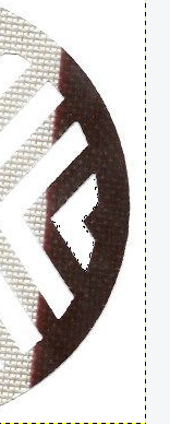

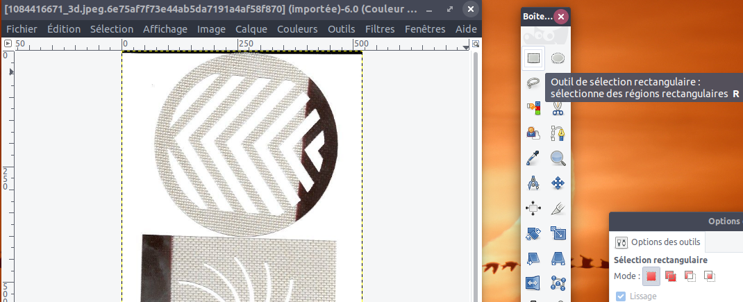

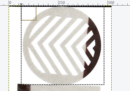

arf c'est que je suis pas un pro de Gimp, il doit y avoir plus simple (voir même un soft plus pratique) pour faire ce que j'ai fait (en gros une mise a une seul couleur (blanc ou noir) d'une sélection que j'inverse pour forcer le reste en une autre couleur)
 sélection rectangulaire (touche r)
image.thumb.png.1edaed795f5fd933d77f5f98b2101b1d.png -> image.png.5cbcfb61372805bb12105bb67463fcd6.png

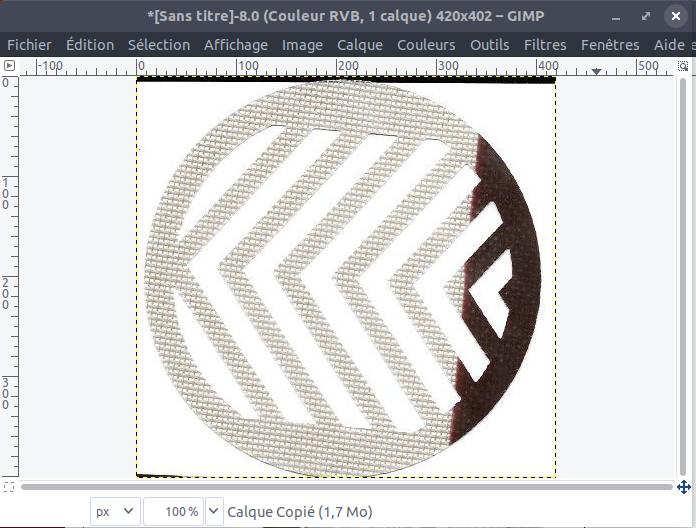

ctrl + c (mise en presse papier de la sélection ) et création d'une nouvelle image ( bar de menu  "Fichier", "créer," "depuis presse papier"= Maj + ctrl + v) -> image.png.3a4f7223882f9a9e1e13b690e47063f2.png

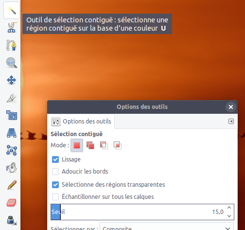

Sur cette nouvelle image Outils de sélection contiguë (baguette magic touche U) ajuster le seuil pour sur un clic avoir en gros se que l'on veux  image.png.3241679b251b6976379051bdfddd0082.png-> image.png.2cee096d297007321c9aac99db4d441f.png
(touche Alt enfoncé pour cumuler d'autre zones avec d'autre clic) (ctrl + z pour annuler la dernier action) ->

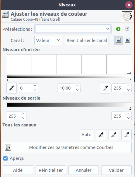

Et là sur la disons multi sélection obtenu, bar de menu "Couleurs", "Niveaux ..." -> je force les niveau de sortie pour être tt a 255 = blanc :

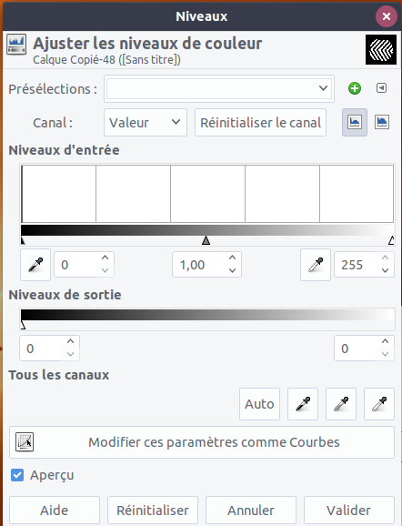

Puis bar de menu "Sélection", "inverser la sélection" et on refait "Couleur", "Niveaux ..." -> mais la je force la sortie pour être tt a 0 = noir

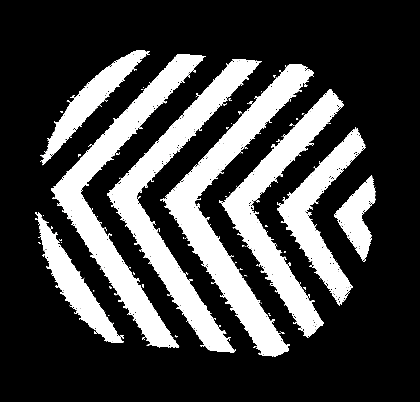

 image.png.75343cd7b15a52ca61ff2f09be87bdac.png et voila image.png.559b5217d3fda51812cb5285c4a1298a.pngque j'"export sous" en .png. (bar de menu "Fichier" , "exporter sous") 1205330327_Sanstitre_02_BW.png.ab1c83537d556a3c8428765665254878.png

mais bon, c'est pas très propre comme résultat brut ... cela demande de retravailler encore un peux l'image pour avoir un truc bien net.

fichier image (jpg, png, ...?) pour Ultimaker Cura donc pour le pdf c'est raté solution rapide mais pas top faire une capture d’écran du pdf ou trouver un soft pour faire un export des images du pdf
