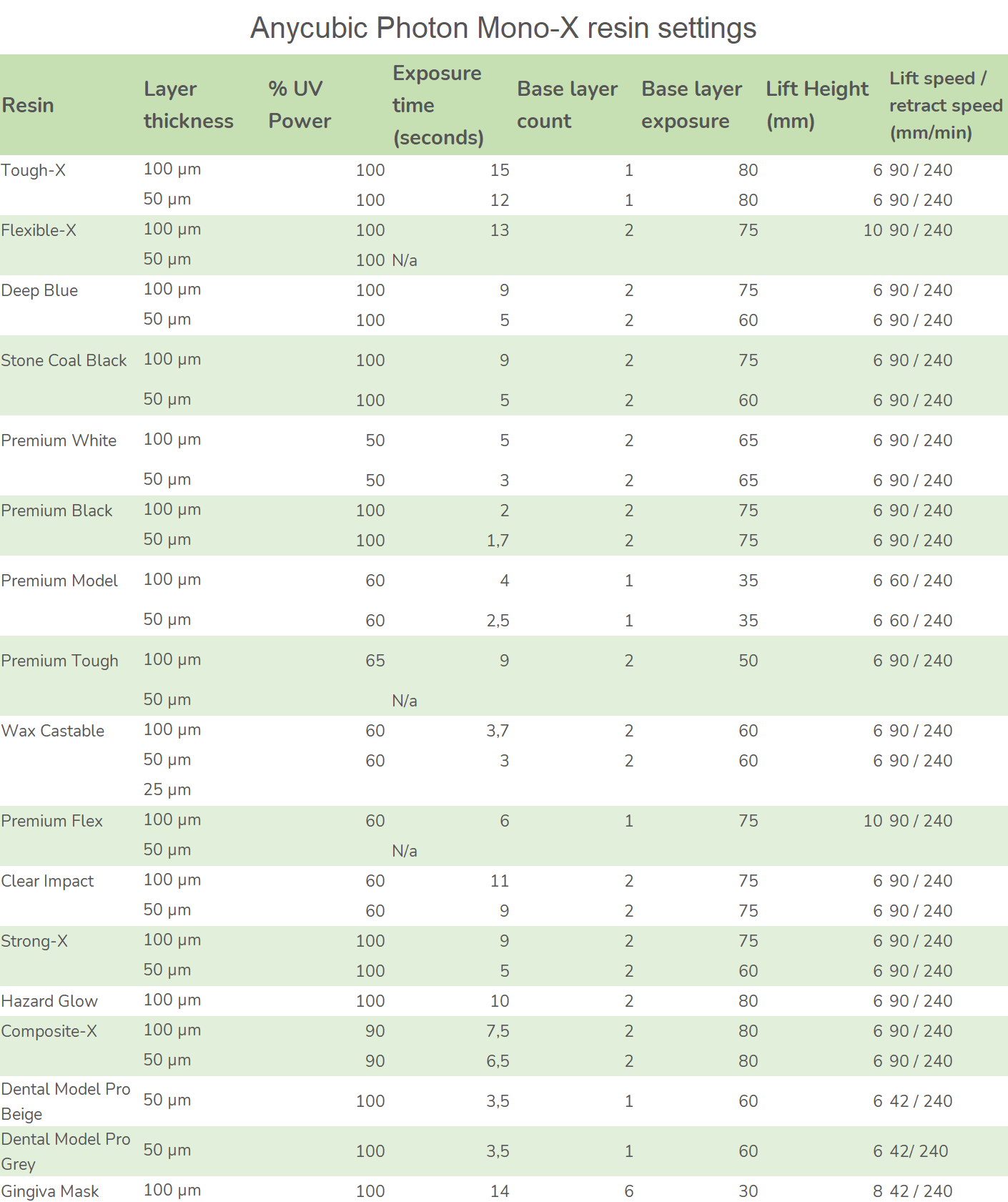

Exotik78 Posté(e) Février 3, 2022 Posté(e) Février 3, 2022 Wahou Furcow ! tu vas loin là! . Je vais de ce pas à Carrefour pour acheter de l'argon! Je plaisante. Sinon, je n'ai pas lu cet article, je vais chercher. Pour l'instant, j'attends un flacon de résine Noir standard (même marque). Je vais essayer de mélanger les deux, il parait que ça peut se faire. Peut-être qu'il y aura moins cet effet d'oxydation. En plus, Je trouve le Flexible-X un peu trop flexible pour ce que je veux faire. Je vous tiendrais au jus... Sinon J'avais trouvé ce tableau sur le site Liqcreate... 1
Furcow Posté(e) Février 3, 2022 Auteur Posté(e) Février 3, 2022 (modifié) Bah, ce ne serait pas trop compliqué à mettre en place, je pourrais utiliser la bouteille de mon post à souder. Ils en parlent ici: How to process and choose the best flexible 3D-printing resin? (liqcreate.com) Eux parlent d'un traitement de durcissement en chambre d'azote... Perso, je trouvais ca plus compliqué... Concernant ton tableau de paramètres, je suis partie de celui-ci aussi. Pour la Tough-X, la Strong-X et la Premiun Black, aucun soucis. Pour la Flexible-X, j'ai juste passé le temps d'exposition de 13 à 15 sec. J'avais aussi posé la question de la possibilité de faire des mélanges, ils m'avaient répondu que toutes leurs résines étaient compatibles entre elles... ++ Clément Modifié (le) Février 3, 2022 par Furcow
Exotik78 Posté(e) Février 4, 2022 Posté(e) Février 4, 2022 Tu parles de la Tough-X, tu as essayé? Je ne comprends rien au Shore A (95) et Shore D (60). Ils annoncent un allongement pouvant atteindre 150%. Ca veut dire qu'elle est un peu flexible si pièce pas trop épaisse? Je recherche une résine qui peu absorber des chocs assez intenses (Radiomodélisme voiture 1/8e)
Furcow Posté(e) Février 4, 2022 Auteur Posté(e) Février 4, 2022 En règle général, les shore "A" sont +/- souples et les shore "D" sont +/- dur. J'utilise cette résine pour des pièces devant résister à des serrages, des chocs. Elle a effectivement une certaine souplesse tout en étant très résistante. Elle est chère mais c'est la meilleure résine que j'ai utilisé jusqu'à présent. ++ Clément 1
Exotik78 Posté(e) Février 4, 2022 Posté(e) Février 4, 2022 Génial ce tableau! Merci! Je commande du Tough-X. Oula! j'avais pas vu le prix!! 168€/L Je vais peut-être attendre un peu...
